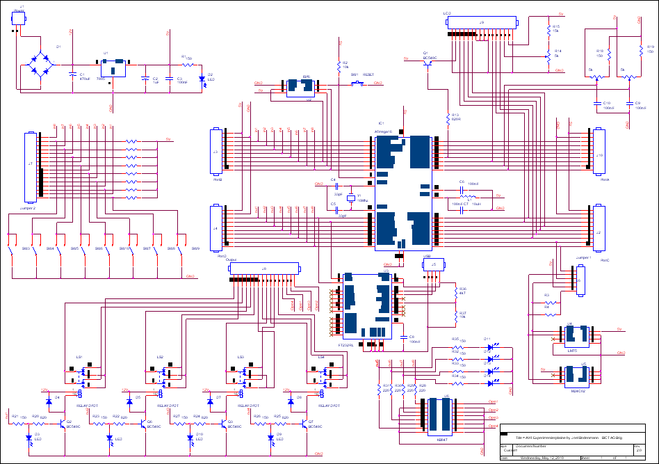

Vielleicht bringt auch ein Schaltplan Licht ins Dunkle.
Ist zwar keine Große Sache, aber wer weiß...

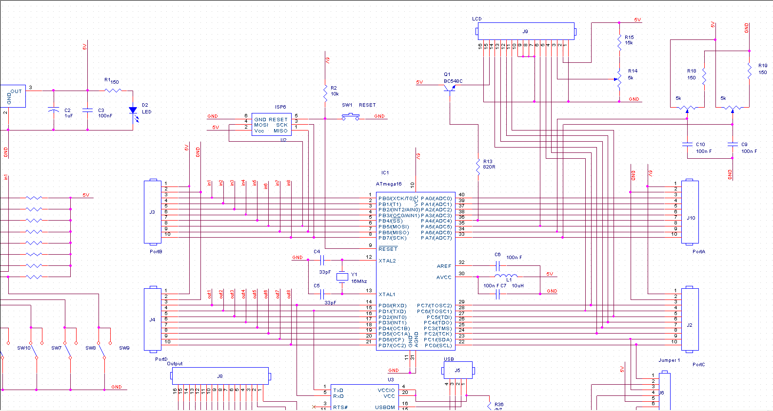

Moin.
 also die LED ist wie folgt angeschlossen:
   AVR           Resistor       LED
 PortD.0 >------| 150R |---------|>-------|GND
Ohne Timer kann ich die LED auch zum leuchten/blinken bringen, es liegt
also nicht an der Hardware.
zum Oszi: Kein sauberes Rechteck heisst, dass da nur rauschen zu sehen
ist.

So, nun habe ich wieder Zeit.
Der Schaltplan liegt leider nur stückweise im Anhang, da ich i-wie
unfähig bin, das "Print to file" .prn in ein jpg umzuwandeln (was ja
auch nicht sinn und zweck ist).
Ansonsten biete ich auch gerne direkt das gesamte OrCAD File an. Wie man
jedoch sieht, ist da nichts spezielles mit an Board. Zudem kann ich ja
alles andere "per Hand" zum blinken bringen.
Auch das deaktivieren des BODEN Fuses hat nichts gebracht.

von Chris (Gast)
Hab mir nur mal kurz den Schaltplan angesehen, am µC könnte bzw. sollte
man noch an VCC ein 100nF Kondensator gegen Masse führen und am Resetpin
wäre ein Elko mit 4,7µF gegen Masse auch nicht falsch.
Grüße
Chris
von Jey B. (jeybee)
Klar könnte das nicht schaden, aber bisher ging es ja auch...
Dennnoch habe ich nun 100nF gegen Masse und auch dem Resetpin einen
Kondensator spendiert. Doch noch immer herst dunkelheit.
Gruss Jey

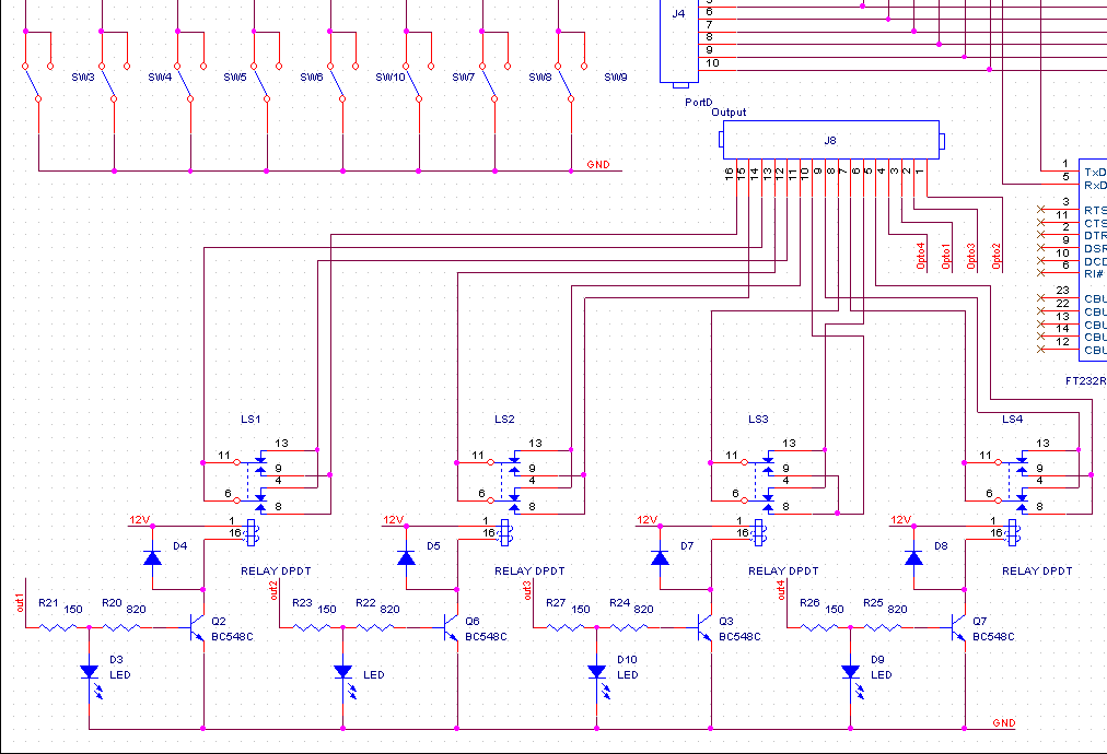

von MWS (Gast)
Dir ist schon klar, daß wenn die 12V Versorgungsspannung anliegt, Relais
LS1 mit einer Frequenz von 62Hz beaufschlagt wird ?
Willst Du eine Teslaspule bauen ? :D
Du  produzierst wahrscheinnlich solche Störungen, daß Dir der µC schon
bei den ersten Takten aussteigt.
Klemm die 12V Versorgung mal ab und probier's nochmal.
Bzw. nimm das angehängte Hex, das toggelt den Pin in
Relais-verträglichen Raten, aber per Timer0 ISR.

von MWS (Gast)
> Relais LS1 mit einer Frequenz von 62Hz beaufschlagt wird ?
Korrektur, nach dem letztem Codebeispiel quälst Du Relais LS2 :D
von Jey B. (jeybee)
Ne, da geht ja nix... man hört nix und das Oszi zeigt sich auch
unbeeindruckt :(

Auf disen Post hin habe ich einfach mal die ISR auskommentiert....
Nur so by the way: das Relais ist zur Zeit eh nicht aufgelötet.

Du hast ein Problem im Schaltplan, erst einmal muss der µC Pin PD1, wenn
Du den ganzen Port als Ausgang setzt, gegen den TXD Ausgang des FT232RL
anarbeiten, wenn der TXD auf 1 steht.
Zweitens ist der FT232RL falsch angeschlossen, RXD zu RXD und TXD zu
TXD. Keine Ahnung, ob das sich hier mit Restarts auswirkt, nur wird
Deine USB Schnittstelle so sicher nie laufen.
Im angehängten Hex hab' ich mal nur PD2 als Ausgang gesetzt und lass'
per ISR mit 1Hz blinken.

Da mir das mit dem FT232RL schon aufgefallen ist, habe ich hier schon
lange die zwei Leitungen getrennt. Dies dürfte also keinen Einfluss
nehmen.
Beim Programm von MWS passiert wiederum nix.

Keine AHnung, ob es anderen auch so geht wie mir:
Aber bei deinem Schaltplan blick ich nicht mehr durch. Zudem hast du das
alles offenbar auch schon modifiziert.
Mein Vorschlag:
Nimm den Mega16 aus seiner Fassung.
Dann misst du die Spannung am Sockel am besagten Pin.
Dort sollte eigentlich 0V sein und wenn du mit 5V drauf gehst, müsste
deine LED leuchten (Stromaufnahme messen)
Zudem würde ich mir an deiner Stelle den programmierten Mega16 in einen
einzelnen Sockel setzen, den freihand verdrahten (den Mega auf internen
RC-Oszillator umfusen) und nachsehen ob die LED blinkt. Für diese
Freihandverdrahtung reicht es allemal aus, einfach nur die
Versorgungsspannung (und noch 100nF zwischen Vcc und GND) anzulegen.
Mehr braucht es nicht, damit das Teil läuft.
Ziel der Übung ist es, den Mega ohne deine ganze Rundumschaltung (die
offenbar nicht getestet wurde) in Betrieb zu nehmen um zunächst alle
Einflüsse aus der Umgebungsbeschaltung auszuschliessen.
Sonst suchst du (und wir) uns hier noch einen Wolf.

Du hast ein schwerwiegendes Hardware Problem. Jedesmal, wenn ich ein Hex
gepostet hab', lief das vorher als Simulation durch's AVR Studio, das
funktioniert also sicher.
Ich finde die 33pF am Quarz ein wenig zu dick geraten, DB empfiehlt
12-22pF. Möglicherweise arbeitet der Quarzoszillator nicht stabil,
sollte eigentlich zu keinem Reset führen.
Wenn Du die CKOPT Fuse programmierst, bekommst Du auf alle Fälle eine
kräftigere Schwingung, das solltest Du noch ausprobieren.
Vom Schaltplan her wäre der aktuelle Ist-Stand wichtig, und nicht der
Soll-Stand. Noch dazu wenn der Schaltplan als Patchwork gepostet wird,
dann wird das hier nur noch zum Rätselraten.

Der Code funktioniert soweit, dass die LED an PD7 immer an ist, aber das
LCD sichtbar die Zahlen hochzählt (nicht im sekundentakt)
Wenigstens weiss ich jetzt, dass der Timer läuft, wo der Hardwarefehler
mit PD7 ist, weis ich trotzdem nicht (das Relais ist angeschlossen)
Nunja, danke für euere Hilfe und euere Gedult
Gruss Jey
