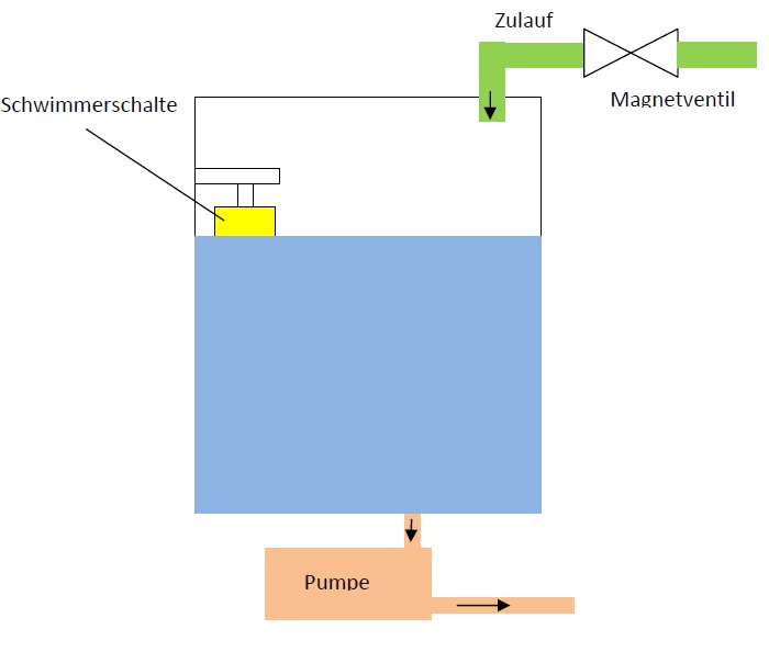

Hallo!
Ich habe ein Problem bei der Programmierung des Schwimmers! Mein ganzer
Aufbau sieht so aus wie auf dem Bild.
Der Ablauf sollte so aussehen, dass ich einen Befehl via I2C Bus vom
Master bekomme. Der Befehl startet den Befüllzyklus. Das Magnetventil
öffnet und lässt das Wasser so lange in den Behälter laufen bis der
Schwimmerschalter auslöst. Danach wird ein Rührer aktivieret (ist nicht
im Bild eingezeichnet). Nach einer kurzen Mischzeit soll die unter dem
Behälter stehende Pumpe das Wasser abpumpen.
Der Ablauf wird mittels Statemachine gemacht. Das große Problem das ich
jetzt habe ist das wenn ich die Pumpe einschalte der Füllstand fällt
(logisch). Sobald jedoch das Signal vom Schwimmerschalter weg ist öffnet
das Magnetventil und lässt wieder Wasser in den Behälter. Habe schon
versucht es mit verschachtelten If- Abfragen zu machen jedoch ohne
Erfolg daher die Idee mit der State Maschine. Wäre echt froh über jede
Hilfe die ich bekomme!
Noch ein paar Worte zur Schaltung: Eingangssignale (Schwimmerschalter)
werden mittels Optokoppler eingelesen, Ausgangssignale (Pumpe, Rührer,
Ventil) werden über ULN2003 geschaltet.
mfg Stefan 

Die Zulaufzeit mit einem Counter erfassen und beim Ablassen wieder
rückwärts zählen lassen.
Oder einen zweiten Schwimmerkontakt im Sumpf montieren, das ist
sicherer.
So wird das auch in manchen Hebeanlagen gemacht, sogar mit einem dritten
Schalter für die Überlaufalarmierung.
Gast #1716061
Das ist ein Logikproblem, kein Problerm der Schaltung. Mit einem
Tank-Voll-Sensor kann man nicht feststellen, wann er leergepumpt ist -
da helfen auch keine IF-Abfragen. Man müsste die Pumpe zeitlich steuern
(z.B. eine Minute lang laufen lassen, bis der Tank garantiert leer ist),
aber da Pumpen i.a. nicht leerlaufen dürfen...

So ganz klar ist mir das Problem nicht.
Du willst es ja mit einer Statemachine angehen.
Nun - im State "Abpumpen" wir einfach der Schwimmerschalter nicht
betrachtet und somit das Magnetventil nicht angesteuert.
Gast #1716079
[quote]Nun - im State "Abpumpen" wir einfach der Schwimmerschalter nicht
betrachtet und somit das Magnetventil nicht angesteuert.[/quote]
Und wie kommst du dann aus diesem State wieder heraus?
Wie gesagt, du wirst eine zweiten Schwimmerschalter brauchen.

Danke für die schnellen Antworten!!! Das mit dem zweiten
Schwimmerschalter lässt sich nicht realisieren da es aufgrund von
platzgründen nicht mglich ist einen zweiten schwimmer zu instalieren!
das abpumpen hätte ich sowieso mittels timer realisiert da es "immer"
fast die selbe zeit ist! Meine pumpe ist auch gegen trockenlauf eher
unempfindlich!

Irgendwie diskutiert Ihr hier komplett am Thema vorbei.
Der einzige der passend zum Problem gepostet hat war NurEinGast.
@Hölscheranlage
Wie willst Du eine 'State Machine' bzw. ein Zustandautomat in einer
Relaisschaltung realisieren? Willst Du den ersten Relaiscomputer neu
erfinden oder was?
Das Problem war doch Schwimmer schaltet wieder weil durch den Rührer
sich das Niveau ändert.
Man könnte es mit einer Relaisverriegelung machen: Wenn Pumpe an, dann
klemm Schwimmerschalter ab.
ABER ER HAT DOCH EINEN MICROCONTROLLER!
Also Zustandsmaschine
Zustand 1: Warten auf Füllbefehl. Wenn Füllbefehl Übergang auf Zustand
2.
Zustand 2: Füllventil an, Schwimmerschalter abfragen bis Voll angezeigt
wird, dann Ventil aus und Übergang auf Zustand 3.
Zustand 3: Über einen Timer rühren. Bei Timerende Übergang auf Zustand 4
Zustand 4: Abpumpen. Wie auch immer Timer, 2. Schwimmer,
Durchflussmesser etc. Dann Übergang auf Zustand 1???
Wo ist da das Problem?
