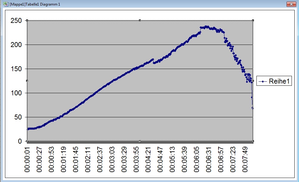

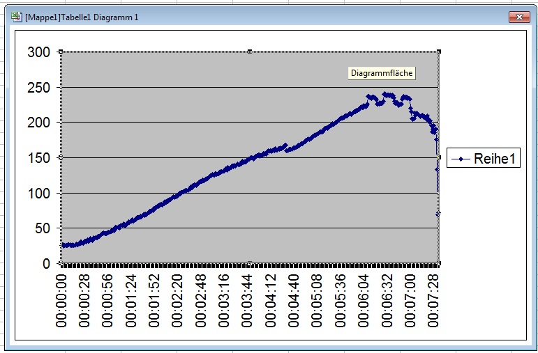

@Tim:
Danke für die Log-Daten. Ich habe hieraus mal ein Diagramm erstellt.
Also die Temperatur-Profile von professionellen Bestückern, die ich
kenne, verwenden nur Sattelprofile. Hintergrund hierfür ist, das große
Bauteile höhere Wärmekapazitäten besitzen und folgich vorgeheizt werden
müssen (Satteltemperatur bei ca. 150°C). Deshalb wird für jede Baugruppe
ein ideales Profil über Testreihen ermittelt. Hierbei werden viele
Messfühler auf der Leiterplatte und Bauteile angebracht und die
Messwerte geloggt und ausgewertet...
Das PDF im im folgendem Link gibt Deinem "Linearen Profil" aber
prinzipiell recht. (Diskussion Sattelprofil versus lineares Profil)
http://www.gp-ics.com/pdf/far1.pdf

Nachtrag:
Nachdem das Reflow-Profil vom Tim einen sehr geringen
Temperaturgradienten besitzt (also Temperatur steigt sehr langsam an)
ist definitiv kein Sattel mehr nötig. Die Vermutung liegt nahe, dass der
Reflow-Pizza-Ofen kein recht viel größeren Temperaturgradienten
zulässt!?
