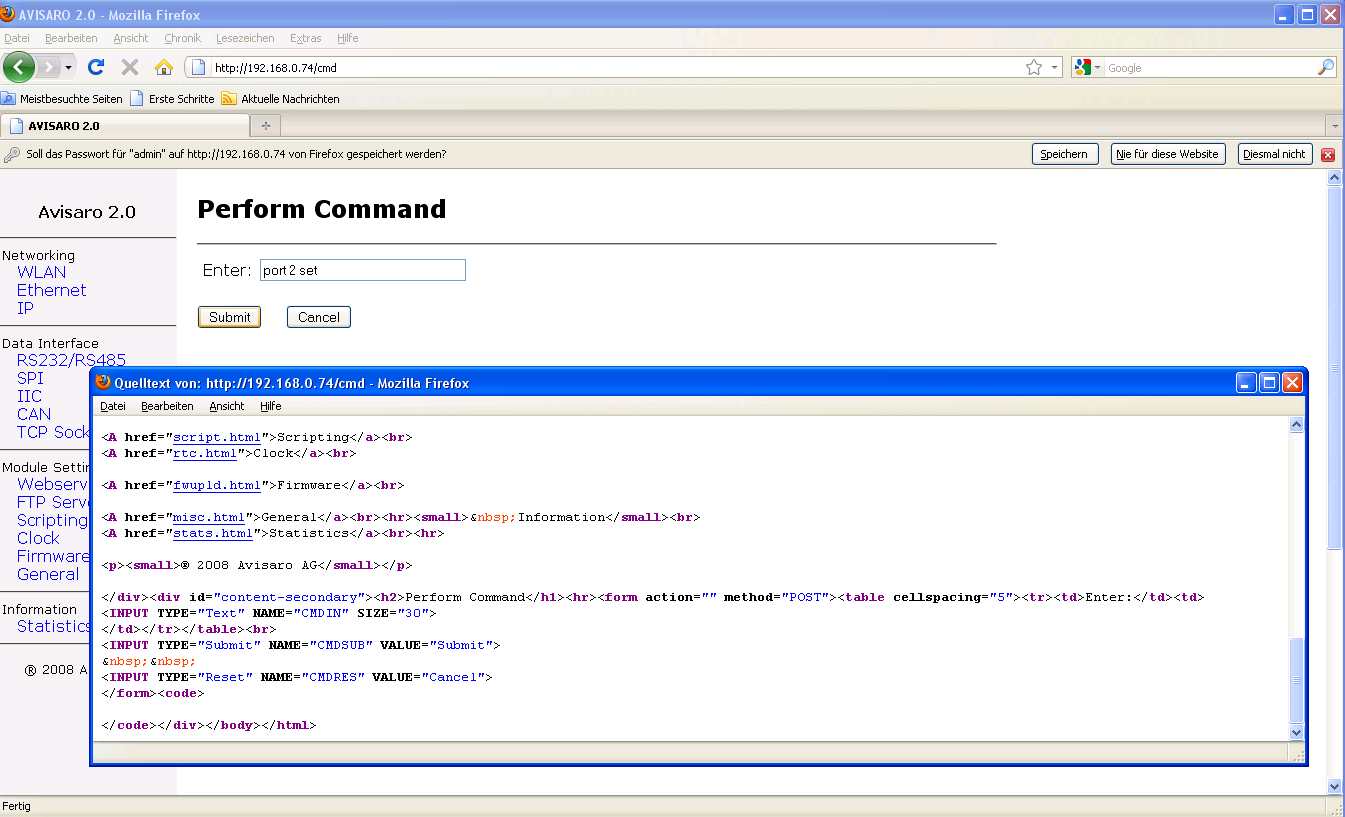

Gast #1765218
Hier noch ein Zusatz. Über einen explorer kann ich einfach den Befehl
"port 2 set" via submit versendet werden. Wie müsste man das in Java den
schreiben. Habe jetzt schon stunden daran verbracht die Befehle
irgendwie über Java versenden zu können, jedoch ohne erfolg.
Wer kennt sich in java einwenig aus und kann mir helfen.

Gast #2015108
Also Ich hab ebenfalls ein Avisaro2.0 Modul, folgendes kann Ich zum
Ansteuern etc beitragen...
ADHOC_MODE:
    im Werkszustand: IP --> 192.168.0.74
       Test mit rs232(9600B) --> CMD (ueber TerminalPROGG) bspw.
                          "IP?" + CR + LF  --> Avisaro sollte antworten
    Wlan - Connect bspw.PC <--> Avisaro
    http://192.168.0.74 in Browser eingeben
    Anmelden mit  admin  + 1234
Scripting:
    Standard Script wr1-16(rs232) aufspielen,
    Run script on startup(Asynchron)
    Currently running Haken
       push  SUBMIT  + REFRESH  ( bei mir 2 mal hmm)
    Neustart Avisaro
    wieder WLAN-Connect
    check ueber 192.168.0.74  --> OK?
    wieder auf Scripting:
    ist 3x2 Table leer  bei --> Neustart
     bei:"Connect to / Listen (Port):" "23"(?), if=="0" -->put "23"
inside
     bei:"Status (WR1 V16):" "try connect"(?), should "listening"
     --> Script läuft:
     mit bspw. HYPER --> TCP "192.168.0.74" PORT "23" Verbinden
         jetzt BYTES ueber rs232 Term schicken--> sollte bei HYPER
         ankommen
