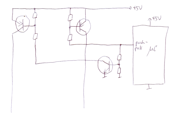

Kann diese kleine LED-Schaltung so funktionieren?
Gast #1716525
Liebe Leute
Eine kleine Multiplex-Schaltung mit möglichst wenig Bauteilen.
Unten werden die RGB-Daten (aktiv-L) an die 2 LED-Tripel angelegt,
und der Kontrollpin soll per logisch H/L entscheiden, welches Tripel
aktiv wird. Ich gehe davon aus, dass der H-Zustand knapp an 5V reicht,
um den
linken Transistor zu schliessen.
Kann das so klappen?
Sorry für die besch.... Zeichnung, ich hatte auf die Schnelle nichts
Besseres.
Gruss
Carina
Da musste nix simulieren - das geht so nicht, da bei L die Basis des
linken T die Basisspannung immer auf 5V-0,6V halten wird, die somit auch
den rechten T auf diesem Pegel hält. Am Emitter des rechten T liegt also
noch 5V-2*0,6V an - LED's werden wohl also noch leuchten (beide Seiten)
Also, ich habe es jetzt mal schnell simuliert: mit dem Lötkolben...
Transistoren BC557 und BC547, Basiswiderstand 1K,
LED-Ströme so um die 20mA
-> und es klappt einwandfrei.
Auch wenn ich den H-Pegel etwas unter 5V ansetze geht es tadellos.
(weil ein Portausgang wohl nie genau an 5V herankommen kann)
Jetzt bin ich allerdings etwas ratlos, denn nach dem, was Ihr schriebt
hätte das ja nun nicht gehen dürfen.
Theorie<>Praxis, oder was ist das nun?
Carina
Was hast du denn am Emitter des rechten Transistors für eine Spannung,
wenn die Steuerleitung auf Low ist? 3,6...3,8V?
Kai Klaas
Hallo Kai,
Steuerleitung auf L, dann genau 3.5V am E des rechten Trans.
Ich habe jetzt mal alle möglichen Toleranzen probiert,
- Vcc +/- 0,5 Volt
- Steuerpegel leicht variiert
- andere Transitoren des gleichen Typs
- ganz andere Transistoren, was so herumlag.
Geht IMMER einwandfrei.
So lassen, oder wo ist der Pferdefuss?
Carina
Naja, wenn du 3,5V an den LEDs des rechten Zweigs hast, dann stehen die
ja unter Strom. Die Frage ist nur, wie hoch dieser Strom ist, und wie
sehr dich das eventuelle Leuchten oder Glimmen stört.
Die Funktion deiner Schaltung hängt entscheidend von der Flußspannung
der verwendeten LEDs ab. Je geringer diese ist, um so höher das
unerwünschte Leuchten. Es kann also gut sein, daß die Schaltung mit den
von dir gerade verwendeten LEDs gut funktioniert, aber mit anderen
nicht!
Auch der Spannungsabfall über den Strombegrenzungswiderständen ist
entscheidend, da er ja die mögliche Spannung über den rechten LEDs
verringert. Liegt 3,5V minus diesem Spannungsabfall unter der
Flußspannung einer LED, bleibt sie natürlich dunkel. Die Frage ist jetzt
nur, wie das genau zusammenspielt. Verringerst du den Strom durch die
LEDs, sinkt der Spannungsabfall an den Strombegrenzungswiderständen und
die resultierende Spannung kann dann eventuell über der Flußspannung
einer rechten LED liegen...
Die Schaltung kann also prima funktionieren, oder auch nicht. Je nach
Einstellung und Art der verwendeten Bauteile.
Kai Klaas
Also, Danke erstmal für alle Hinweise!
Ich habe jetzt folgende kleine Änderung eingebaut,
und zwar eine Diode (4148) in der 5V Leitung zu den Transistoren.
Damit lege ich das H am Steuereingang bezogen auf die Tr. etwas höher.
Nun klappt es in einem sehr grossen Strombereich 10-60mA einwandfrei.
Auch mit genügend Toleranz bei der Spannung, mehr als je vorkommen kann.
Steuereingang ab 3.8V einwandfrei für H
Steuereingang unter 2,5V einwandfrei für L
das kann der Controller locker, sieht für mich gut aus.
Ist nicht gerade nach Lehrbuch die Schaltung, weiss ich...
Hat aber bestechend wenige Bauteile und darauf kommt es an (wg.Platz)
Ich mache noch ein paar Messungen, aber ich glaube so lasse ich es.
Ausser, jemand hat noch einen Hinweis, der meine Überlegungen
zunichte machen würde.
Gruss
Carina

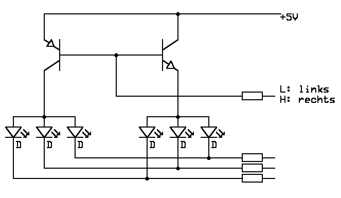

Moderator
Auch mit Toleranz der LED-Flussspannung? S. auch Beitrag von Kai:
> den von dir gerade verwendeten LEDs gut funktioniert, aber mit anderen
> nicht!
Ein anderer Schönheitsfehler deiner Schaltung: Sind die linken LEDs vom
gleichen Typ wie die rechten, werden die linken in eingeschaltetem
Zustand immer etwas heller leuchten als die rechten, da sie über eine
Emitterschaltung angesteuert werden, die eine höhere Spannung liefert
als die Kollektorschaltung für die rechten LEDs. Der Helligkeitsunter-
schied kann auch nicht über die Vorwiderstände ausgeglichen werden, da
diese jeweils sowohl für eine linke als auch eine rechte LED zuständig
sind.
Ich hätte es so gemacht wie im Anhang. Diese Schaltung braucht zwar zwei
zusätzliche Widerstände, dafür ist sie weitgehend symmetrisch und
funktioniert auch für LEDs mit kleiner Flussspannung (rote LEDs). Sollen
verschiedenfarbige LEDs eingesetzt werden, kann für jede die Helligkeit
individuell über ihren Vorwiderstand festgelegt werden.
Hallo Yalu,
Also Danke für Deine Hinweise.
Das mit der leicht unterschiedl. Helligkeit der Zweige ist klar,
das stört aber bei der Anwendung nicht besonders.
Leider kann ich aber Deinen Vorschlag nicht verwenden,
weil die Daten ja gemultiplext werden sollen,
also je nach Steuerleitung H/L liegen u.U. unterschiedliche Daten
an den 3 Led-Kathoden. (Es sind 2 RGB-Leds um genau zu sein)
Und es ist zudem noch extrem wenig Platz, es kommt also echt
auf jeden Widerstand etc. an.
Aber so kann ich mit nur 4 Portbits nun 2 RGB-LEDS
unabhängig voneinander durch das gesamte Farbspektrum steuern
und das ist der Sinn der ganzen Sache.
Wenn ich ein Portbit mehr hätte, dann hätte ich einfach 2x
den rechten Zweig gebaut und alles wäre simpel.
Habe ich aber absolut nicht, daher diese unschöne Trickserei.
Viele Grüsse
Carina

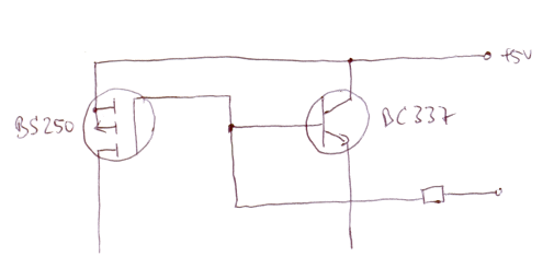

Am elegantesten dürfte es mit einem P-MOSFET und einem NPN-BJT gehen.
Die Turn-On Spannung des BS250 liegt bei 2,8V.
Bei hohen Strömem gleichen sich der Spannungsabfall am Bahnwiderstand
des BS250 und die Ube des BC337 weitgehend aus, so daß gleiche
Helligkeit erzeugt werden kann, ohne zusätzliche Maßnahmen.
Bei kleinen Strömen könnte man in die Drain Leitung eine zusätzliche
1N4148 schalten.
Kai Klaas

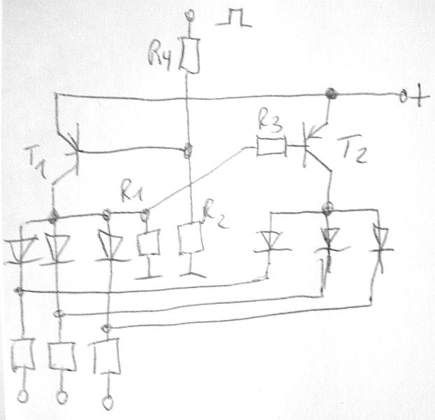

In den Antworten klang schon an das sich die Transistoren im
Schaltverhalten beeinflussen und das die Helligkeit zwischen rechtem und
linkem Zweig nicht gleich sein wird weil du Kollektor- und Emitter
Schaltungen einsetzt.
Ich habe Deine Idee um ein paar Bauteile erweitert und umgezeichnet.
Dabei habe ich mich bemüht die Funktion Deiner Schaltung zu bewahren.
Es geht Dir ja drum eine einfache Schaltung zu haben um die LEDs zu
multiplexen. Ich gehe davon aus das Deine LED Treiber Schaltausgänge
sind die nach GND schalten, das ergibt sich aus Deiner Ursprünglichen
Zeichnung.
Ich würde zwei gleiche PNP Transistoren verwenden. Da der Transitor in
dieser Beschaltung das Eingangssignal invertiert, schalte ich den
zweiten Transistor vom Ausgang des ersten. Damit keine undefinierten
Zustände an der Basis von T2 auftreten können habe ich R1 eingeführt. Du
multiplext ja, da ist es nicht garantiert dass immer mindestens eine
Diode durch geschaltet ist und leuchtet. Damit die Basis von T1 immer
einen definierten Zustand hat, auch dann wenn Du z.B. den
Ansteuerausgang hochohmig geschaltet hast, habe ich R2 ein geführt.
Das Ganze hat also ein paar mehr Widerstände, aber zmuindest R2 hätte
ich in Deiner ursprünglischen Schaltung sowieso noch eingebaut.
Hallo Wolfgang,
Ja, vielen Dank für Deine Mühe.
Deine Schaltung ist natürlich um einiges intelligenter, als das was ich
anfangs verbrochen hatte.
Also habe ich sie probeweise aufgebaut, klappt tadellos.
R2:
kann ich getrost weglassen, der Steuereingang ist ein
klarer Push_Pull mit immer definiertem Potential.
R3:
habe ich mit 1K eingebaut
R1:
habe ich mit 10K eingebaut
Die Kippschwelle liegt bei ziemlich genau 4.5V (gemessen),
ich hoffe, dass der Controller (ATINY-13) "so hoch" kommt.
Mit einer Diode in der +Leitung kann ich die Kippschwelle
auf ca. 3.8V herunterholen (gemessen), das müsste dann
auf jeden Fall klappen. Vielleicht aber auch ohne Diode.
Vorteil ist die gleichere Helligkeit und weniger verschiedene Bauteile.
Sieht so aus, als würde ich DEINE Schaltung verwenden,
und besten Dank dafür!
Gruss
Carina

Hi Carina,
schön das es funktioniert. Allerdings frage ich mich warum Du Dir Sorgen
machst ob der Tiny13 den Ausgang schalten kann. Welchen Widerstand hast
Du denn für R4 verwendet und welchen Transistor setzt Du ein. Meiner
Erfahrung nach schaltet ein BC557C mit 5,6kOhm - 10kOhm Basiswiderstand
sehr zuverlässig an einem TTL kompatiblen Ausgang.
Der PNP Transistor schaltet wenn der Eingang auf GND-Potenzial geht, das
funktioniert recht zuverlässig. Wenn überhaupt müsstest Du Dir Gedanken
machen ob er zuverlässig wieder abschaltet. Aber wenn Du den
Vorwiderstand erhöst funktionoert das mit Sicherhaut auch.
