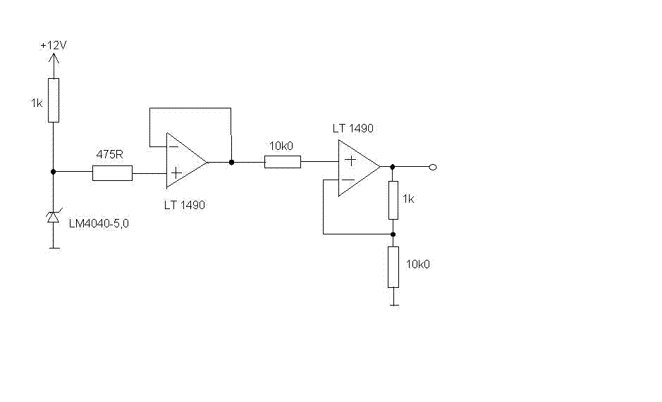

Verhalten der OP-Schaltung
Gast #1716843
ich hoffe ihr könnt mir helfen.
Bei dieser Schaltung ist mir nicht klar, was der 475 Ohm Widerstand vor
dem Impedanzwandler bewirkt und was der 10 kOhm Widerstand vor dem nicht
invertierenden Verstärker bewirkt.
Könnt ihr mich mit einem Stichwort in die richtige Richtung schubsen?
 Dennis
Gast #1717893
Danke für die Hinweise.
Wenn ich es richtig verstanden habe, handelt es sich um einen Biasstrom.
Ein Ruhestrom der durch den Innenwiderstand des OPs hervor gerufen wird.
Dieser verkleinert beispielsweise beim Impedanzwandler die
Ausgangsspannung gegenüber der Eingangsspannung.
Im Allgemeinen wird der Wirkungsgrad einer Schaltung durch den Biasstrom
verändert.
Mir ist allerdings schleierhaft, wie es beim Impedanzwandler zur
Berechnung des 475 Ohm widerstandes kommt.
"Aber hier: nicht konsequent berücksichtigt"
Was genau gemeint? Bei meiner Such bin ich darauf gestoßen, dass bei
einem Impedanzwandler auch vor dem invertierenden Eingang ein Widerstand
geschaltet wird. Wolltest du mich darauf stoßen?
@ Helmut
Ja, den Wert habe ich auch errechnet, nachdem ich den 'BiasWink'
erhalten habe. Danke.
Gast #1717913
Hat ja funktioniert.  :-)
Ob der nun berechnet wurde, kann ich im Moment nicht nachvollziehen.
Allgemein wird dort aber ein Widerstand benutzt. Selbigen Wert sollte
man aber auch in der Gegenkopplung einfügen.
Gast #1718561
Die Frage ist für mich: wie berechne ich diesen Widerstand.
Ich habe bisher nichts dazu gefunden. Die meisten Websites behandeln
grundlegende Op-Schaltungen. Nur wenige erwähnen den Biasstrom, aber nur
eine hat ein Vorgehen in Bezug auf nicht invertierende Verstärker
behandelt.
Ich hoffe, ihr könnt mir helfen.
Gast #1719565
ich habe mich etwas falsch ausgedrückt. Mir ist klar, dass ich den
gleichen Widerstand auch vor den negativen Eingang schalten muß.
Aber ich weiß nicht, wie der 475 Ohm Widerstand berechnet wurde. Dazu
habe ich keine Info gefunden. Vielleicht könnte mich jemand nochmals mit
einem Stichwort einnorden :-)
