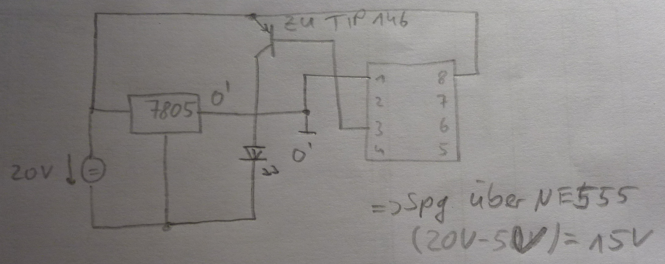

ich beschäftige mich zur Zeit mit der bekannten LED-Strobo Schaltung
m.H. eines PNP. Ich habe insgesamt 5 Hochleistungs-LED (20V, 2A)
zusammengeschaltet. Jetzt habe ich ein Problem mit der
Versorgungsspannung des NE555. Da diese laut Datenblatt nur 16V beträgt,
bin ich auf der Suche nach einer Lösung um die Spannung über dem Timer
zu verringern. Am positiven Potential kann ich meiner Meinung nach
nichts drehen, da UBE den PNP durchsteuert. Daher habe ich überlegt, ob
ich das Massepotential von Timer und LED trenne (siehe Anhang). Dazu
benötige ich aber eure Hilfe.
Ist es möglich, die Masse vom Timer auf 5 Volt (7805) zu legen, um somit
die Uv vom Timer auf (20-5)V = 15V zu reduzieren???

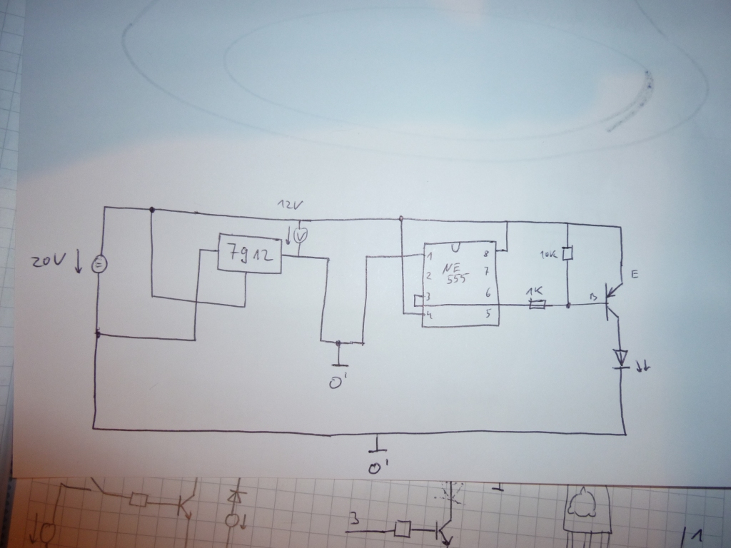

du kannst besser einen Negativ-Regler (z.B. 7912) verwenden; dann
bekommt der Timer genau diese Spannung. Anschluss: Eingang an 0V, Masse
an +20V, Ausgang an Minus vom 555.
Auf die richtige Zusatz-Beschaltung des Spannungsreglers achten
(Kondensatoren / Elkos).

Meinst du das so??? Dann hat der NE555 eine Versorgungsspannung von
(20V-12V)=8V
Ist das so richtig. Ich hoffe ich finde noch nen 7912 und werde das dann
morgen mal probieren.
Nur aus Interesse, würde mein Vorschlag mit dem 7805 funktionieren?
von Anja (Gast)
Jein: Die Spannungsregler sind so konstruiert daß sie Strom an die Last
abgeben und nicht Strom aus der Last aufnehmen können. Deine Schaltung
funktioniert also nur dann zuverlässig wenn du an den 5V-Ausgang des
Reglers eine Mindestlast hängst die immer mehr Strom braucht als die
Schaltung mit dem NE555. Außerdem wirst Du in der Praxis einen relativ
großen Kondensator benötigen der dir die Kurzzeitigen Stromspitzen des
NE555 puffert.
Auch bei deiner 7912-Schaltung fehlen die Abblockkondensatoren. Ein
Negativregler schwingt wenn er nicht genügend abgeblockt wird.
(Am Ausgang mindestens ein 1uF Kondensator, am Eingang je nach
Datenblatt beschalten).
Gruß Anja
von Daniel (Gast)
> (20V-12V)=8V
Nein, Du hast es ja selbst eingezeichnet: Zwischen Pin 8 und Pin 1 vom
555 liegen 12V. Das ist seine Versorgung: 12V.
Aber Du hast in Deiner Skizze Pin 1 auch wieder über das Massesymbol mit
der Masse der 20V-Quelle verbunden. Das ist falsch, Du wolltest ja die
Masse vom 555 über den 7912 anheben.
von Falk B. (falk)
@  Kolle (Gast)
Geht alles deutlich einfacher. Pack eine 12V Z-Diode in die Masse vom
NE555, dann sieht der nur 8V. Reicht.
MFG
Falk
von Kolle (Gast)
Das ist doch dann der einfachste Weg, das ganze mit einer Z-Diode zu
lösen.
Ich werde das ganze heute mal probieren. Die Verluste über der Z-Diode
dürften ja auch nicht zu groß werden.
