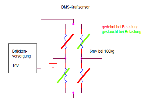

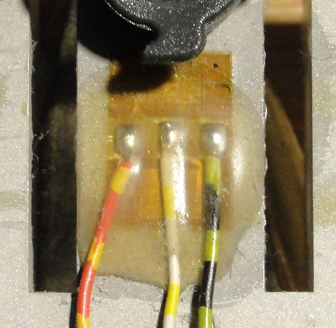

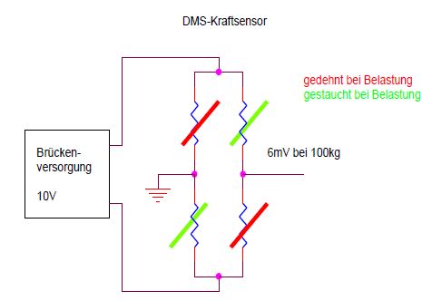

Ich hab nochmal zwei Bilder angehängt:
- 'detail.jpg' zeigt einen meiner vier Sensoren im Detail. Es gibt zwei
fein gestreifte Flächen, die wohl zwei separaten DMS entsprechen
dürften. Der weiss-gelbe Draht ist ein gemeinsamer Abgriff.
- 'serval.jpg' stammt aus dem Serval-Artikel.
Verstehe ich das richtig: von den beiden DMS auf einem der vier Sensoren
ist einer ein Dehnungs-, einer ein Stauchungssensor? Und Ihr, Fabian,
habt praktisch vier dieser Sensoren verwendet? Einer meiner Sensoren
entspricht also einer Halb-Brücke und daraus werden zwei Voll-Brücken
gebildet?
Kann man das laienhaft so sagen? :)

Unsere Waage enthielt nur einen Sensor mit vier Anschlussleitungen. Da
du von vier Sensoren sprichst musst du diese erst zu einer (zwei)
Vollbrücke(n) verschalten. Vielleicht hast du ja noch die
Originalplatine an die alles angeschlossen war und kannst dir da die
Verschaltung genau abschauen.
Also mit jeweils zwei deiner Sensoren müsste eine Vollbrücke nachbildbar
sein. Mit zwei Vollbrücken und einfacher Addition der Gewichte ist der
mechanische Aufbau der Waage vermutlich leichter als mit einem zentralen
Sensor wie es bei unserer Waage war.
Wir hatten bei uns ja einen AD mit ca 14 Bit genutzt. Aber mit
eingeschränktem Messbereich müsste selbst mit den 10 Bit eines AVRs noch
was machbar sein.
