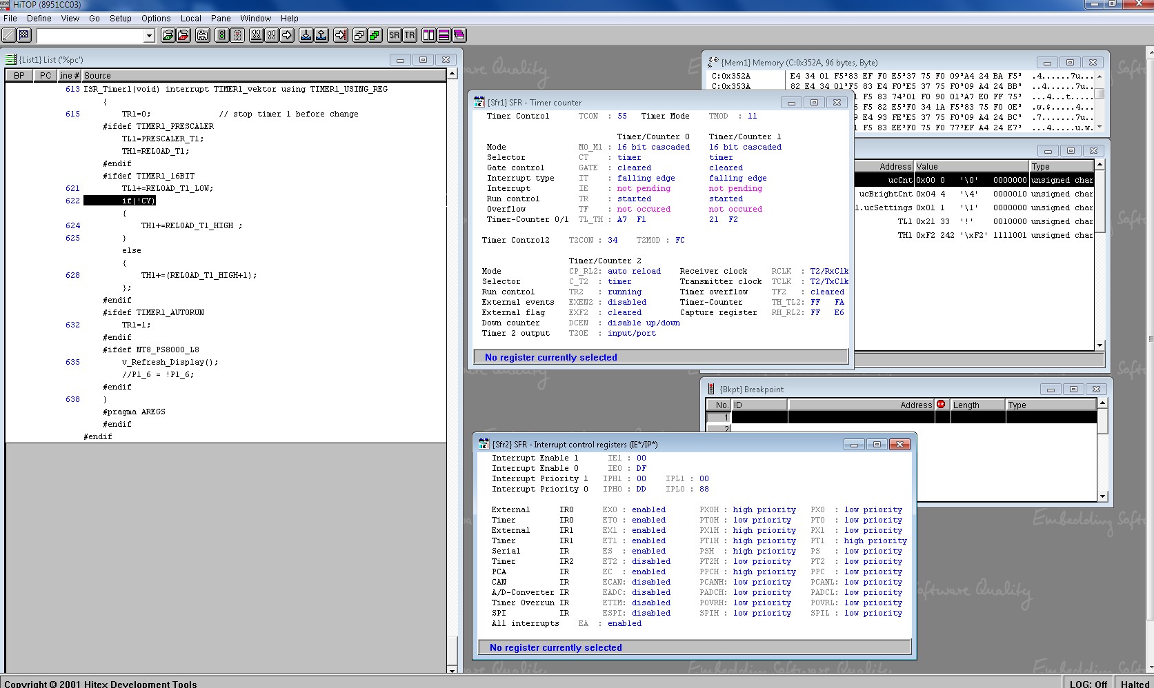

Hallo!
Ich programmiere beruflich und kenne den 8051-Typ AT89C51CC03 von Atmel
ziemlich gut, stehe hier aber vor einem Rätsel. Folgendes ist gegeben:
1. Timer 0 auf 20ms, Timer 1 auf 1ms, beide 16 Bit und auch sonst
identisch konfiguriert.
2. Timer 0 hat Prio 0 und Bank 0, Timer 1 hat Prio 3 und Bank 3
3. Timer 0 dient als Zeitgeber für Zeitkreise >20ms
4. Timer 1 refresht ein 4stelliges LED-Display
Wenn ich nun allen anderen Programmcode ausblende, so daß nur die beiden
Timer laufen, in ihre Interruptroutinen springen, dort gestoppt, neu
geladen und wieder gestartet werden, dann flackert die LED-Anzeige, weil
Timer 1 "gestört" wird. Obwohl er die höchste Prio hat, entstehen
Zeitlücken von ca. 20ms. Im Emulator (DProbeHS von Hitex) kann ich den
Code stoppen und Timer 0 anhalten. Danach flackert die Anzeige nicht
mehr und der Interrupt von Timer 1 wird konstant mit 1ms angesprungen.
Diese Wechselwirkung ist mir und meinen Kollegen völlig neu und
unverständlich. Alle anderen Interruptquellen wurden testweise
ausgeschaltet und sind nicht die Ursache. Timer 0 scheint also Timer 1
zu stören, obwohl es von der Logik her nicht sein dürfte.
Hat das schon mal jemand erlebt und dafür eine Lösung gefunden?
Wäre sehr dankbar, denn wir zerbrechen uns hier schon seit zwei Tagen
den Kopf darüber.

Prozessor startet -> Timer werden initialisiert und gestartet -> Timer 1
Interrupt schreibt pro Durchlauf eins der 4 LED-Segmente, also 4ms für
alle (250Hz) -> Anzeige flackert mehrfach pro Sekunde weil der Timer 1
in seiner Ausführung gestört wird -> Prozessor anhalten, Timer 0 stoppen
-> Timer 1 läuft ohne Störung und Anzeige flackert nicht mehr.
Zusatz: Selbst wenn ich alle anderen Interrupts ausschalte, also auch
den von Timer 0, flackerts. Das entsteht nur dadurch, daß beide Timer
gleichzeitig laufen.

von Maik S. (Firma: Elektro-Automatik) (mstaberock)
#define RELOAD_T1_LOW (RELOAD_T1%256)
#define RELOAD_T1_HIGH (RELOAD_T1/256)
static void ISR_Timer1(void) interrupt TIMER1_vektor using TIMER1_USING_REG
   TR1=0;
  TL1+=RELOAD_T1_LOW;
  if(!CY)
       TH1+=RELOAD_T1_HIGH;
  else
       TH1+=(RELOAD_T1_HIGH+1);
  TR1=1;
  v_Refresh_Display();
Der Code für Timer 0 ist vom Reload her identisch.

Danke für die Hilfe, aber bitte richtig lesen. Timer 1 hat Prio 3 und
Timer 0 hat Prio 0. Werde morgen mal einen Screenshot von Hitop
einbinden, bin gerade auf einem anderen Rechner.
Hitop-Screenshot, wo man Prio und Timer-Settings sehen kann.
Da nicht jeder Hitop/Hitex kennt: das ist, zusammen mit der Hardware
DProbeHS ein 100%iger Emulator. Daher kann ich auch den Prozessor
anhalten und z. B. Timer 0 stoppen/starten.
Peter Dannegger schrieb:
> Dann mußt Du mal ein komplettes flackerndes Programm zeigen.
Nee, das wäre zuviel für hier. Ich schrieb doch oben, daß ich alles
andere abschalten kann im Emulator, meinetwegen auch per Code. Der
Effekt ist derselbe. Es laufen nur noch Timer 1 und Timer 0. Interrupts
von anderen Quellen stören nicht, aber selbst wenn nur Timer 0 Interrupt
erlaubt ist, tritt der Fehler noch auf. Wie gesagt, er tritt auf, sobald
Timer 0 nur läuft.
> Hast Du alle 5 Timer des CC03 in Benutzung (T0,T1,T2,PCA,CANTIM)?
Nein. CAN ist momentan deaktiviert, PCA läuft auf 1/2 Clock. T2 kann ich
anhalten -> der Fehler bleibt. Sobald ich T0 stoppe, flackert nichts
mehr.
Das "Flackern" äußert sich in ungleichmäßiger Dauer (10-20ms sind die
LED-Anzeigen aus) und Abständen, tritt aber mehrmals pro Sekunde auf.
