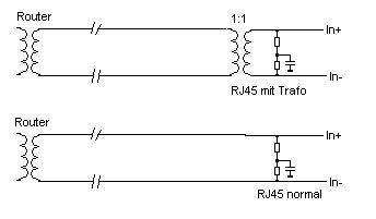

Wieso verwenden Ethernet Verbindungen eigentlich einen Übertrager auf
beiden Seiten der Leitung?
Wenn ich sicher sein kann, dass die Gegenseite einen Übertrager
eingebaut hat, kann ich doch auf meiner Seite darauf verzichten, und
eine viel günstigere RJ45 Buchse ohne "Magnetics" verwenden.
Ich sehe da keine Nachteile, die galvanische Trennung, und die
differentielle Übertragung bleiben erhalten.
Oder übersehe ich da was?
Das angehängte Bild zeigt den Empfangsteil der Verbindung, so wie ich
das sehe.
Gruss
Andi
Gast #1717740
Sorry für den doppeleten Anhang.
> wenn jetzt aber auf der Leitung etwas einkoppelt... dann hast du den
Salat...
Na ja die Idee ist doch, dass Störungen eben gleichphasig einkoppeln,
und die Nutzsignale gegenphasig übertragen werden. Damit sollten die
Störungen durch den differenziellen Eingang herausgefiltert werden.
Andi
Gast #1717807
OK, Störspannungen ausserhalb des Eingangsspannungsbereichs des
Bausteins, werden natürlich nicht unterdrückt, und können den Baustein
sogar zerstören.
Dem könnte man evt. mit in Serie geschalteten Kondensatoren begegnen.
Bei mir geht es aber um max. 2m Kabel zwischen Router und Device, und da
sind solche Störungen eher unwahrscheinlich.
Mal abgesehen von der verminderten Störfestigkeit, würde meine Schaltung
funktionieren?
Andi
Gast #1717904
Vielen Dank für das PDF, sowas hab ich gesucht.
Figure 8 auf Seite 11 sieht ja genau so aus, wie ich mir das auch
gedacht habe.

Gast #1717908
Sollen die Hersteller jetzt 2 Versionen liefern, mit und ohne Ü?
Und wie kriegt der Anwender das gebacken, mindestens einen mit Ü zu
nutzen?
Alles in allem nicht nachgedacht....
Gast #1717981
Es wäre noch das übliche Thema Masseschleifen und eingeschleppte
Spannungen zu bedenken. Denn fast jeder PC hat über das Netzteil
Verbindung zum Schutzleiter.
Gast #1718402
Andi schrieb:
> Es könnte ja sein, dass dein Name "TierischTeureMagnetics" irgendwelche
> Ironie enthält,
Könnte schon sein.
> dann müsste ich erwähnen dass solche RJ45 Buchsen etwa
> 10 mal so teuer sind, wie normale, und ich solche ohne Magnetics schon
> habe.
Es gibt ja auch noch die Option "normaler" Buchsen mit externen
Magnetics, die bei ungefähr allen Massenprodukten eingesetzt wird. Das
wäre die kostengünstigste Version, zumal es beim "normalen" Hobbyisten,
der die 10/100/1000-Umstellungen der letzten Jahre mitgemacht hat, in
der Bastelkiste wohl kaum etwas in so extremer Stückzahl gibt wie
Ethernet-Magnetics. Kaufen kann man die auch, einzeln für 1-2 Euro.
Für Bastelprojekte flexe ich allerdings immer die ganze Einheit
RJ45+externe Magnetics aus der Netzwerkkarte, um
2,54er-Lochraster-kompatibel zu werden.
