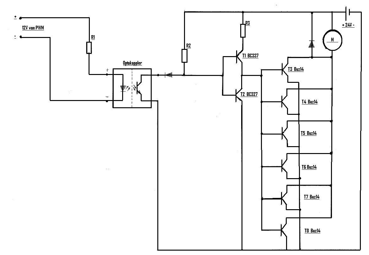

Ich bin etwas neu in der elektronik und hoffe hier bei euch ein wneig
hielfe zu bekommen.
Ich möchte gerne einen DC Motoren( 24V 2,2KW 120A) , mit vorhanden
teilen die ich zuhause habe ansteuern.
Eine funktionierende PWM Schaltung habe ich schon mit einem TL494
aufgebaut. Jetzt kommen wir zum eigendlichen problem der
Leistungsendstufe und wie diese angeschlossen werden soll . Als mittel
hätte ich BC327 ;BC337 und Buz 14 für die eigendliche Endstufe und
verschiedene Optokoppler.
Ich hab unten auch mal einen gezeichneten Schaltplan angehängt.
Könnte da mal bitte jemand drüberfliegen und mir sagen ob das so gehen
würde und fals nicht was ich abändern müsste?
PS.: Der Steuerstromkreis (PWM) Und Laskreis arbeiten mit
unterschiedlichen Spannungen 12V und 24V.
Vielen dank schonma im vorraus.
MFG
RuffDes

Du willst mit R3 die eigentlich zu hohe Spannung der Batterie passend
für die Gates der MOSFETs reduzieren ? Geht so nicht. Passend wäre eine
Z-Diode vom Widerstand nach Masse mit der notwendigen Spannung (so 12V)
der man aber einen Kondensator von mindestens 470nF parallelschalten
sollte, damit die kurzen Belastungsspitzen beim Umschalten nicht so
reinhauen.
Da die MOSFETs im Schaltbetrieb sind, kann man sie parallelschalten.
Bei nicht zu hoher PWM-Frequenz mögen auch die BC327/337 noch reichen.
Bei zu hoher PWM-Frequenz (zu schnellem umladen, zu häufigem hohem
Stromfluss, zu hoher mittlerer Verlustleistung) werden die abrauchen.
Achte darauf, daß R2 einen nicht zu hohen Widerstandswert hat damit der
Optokoppler schnell genug wird (schau in sein Datenblatt). Die Diode zum
Optokoppler kannst du weglassen (Drahtbrücke), der Optokoppler schaltet
weiter nach Masse als mit Diode.
Für höhere PWM-Frequenz brauchst du einen schnellen Optokoppler (6N134?)
der einen MOSFET-Treiber (TC429?) bedient und passende Hilfsspannugen
(z.B. 5V und 12V).
Vielleicht solltest du dir mal neue Transistorsymbole kaufen, so schicke
mit Pfeil und Gate-Oxid.

Nicht ersetzen, dranhängen, mit Kondensator:
+24V
  R3
  |  ZD12
    470nF    |
    GND     GND
Damit ermöglichst du dem R3 daß durch ihn auch Strom durchfliesst damit
an ihm auch ein Spannungsabfall entstehen kann damit die Spannung für
die MOSFET-Treiber auch unter 24V kommt bei denen die MOSFET-Gates (laut
Datenblatt) kaputtgehen würden.
Wir kennen deine vorgesehene PWM-Frequenz nicht. Vielleicht sollte man
statt der 5 steinalten BUZ14 mit 0.04 Ohm 39A 2nF in TO3 mal was
zeitgemässeres nehmen. Ein IRLS3034 würde heute schon ausreichen, dann
brauchst du dir nicht Gedanken um einen stärkeres Gate-Treiber zu
machen.

Wenn es so funktioniert, ist das reine Glückssache. Alle MOSFETs müssen
mit je einem Widerstand in Serie zur Gateleitung versehen werden.
Andernfalls bekommst Du schnell die wildesten Schwingungen im
UKW-Bereich, die nicht nur den Radioemfang stören können sondern auch
die Funktion Deiner Schaltung. Die optimale Größe der Widerstände ist
vom mechanischen Design der Schaltung abhängig und ein Kompromiss
zwischen erforderlicher Schaltgeschwindigkeit und Störsicherheit. Der
Wert liegt meistens zwischen 10 und 100 Ohm.

So wenig wie ein Schwalbe einen Sommer macht, so wenig macht ein
PWM-Generator eine 2,2kW Motorsteuerung.
>hätte ich gerne berraten für einen Lastteil um 120A mindestens Schalten
>zu können.
Fang um Faktor 100 kleiner an. Kein Witz. Wenn das läuft sehen wir
weiter.

Ein ernstgemeinter Tipp:
kauf dir einen fertigen Regler, z.B. einen Curtis.
Quellen sind Flurfahrzeuge (Stapler...) oder Elektroautos.
Das Problem ist, dass beim Kaputtgehen der FETs sie in der Regel einen
Kurzschluss bekommen (durchlegieren) und dann das Gefährt mit Vollgas
losfährt, ohne dass man es stoppen könnte.
Das ist definitiv kein Anfänger-Projekt. Siehe die anderen
Go-Cart-Threads hier und anderswo.
Es kommt neben dem Schaltplan sehr auf die Anordnung der Bauteile, deren
Qualität (z.B. ESR) und die Art der Verdrahtung an.
Auch möchte ich Dir nicht zu nahe treten, aber schon die Menge der
Tippfehler (im ersten Post ca. 30) gibt mir zu denken.
Als Anregung kannst Du Dir die Schaltpläne von den Curtis-Reglern
suchen, die sind im iNet zu finden.
