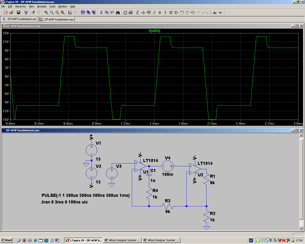

Ich habe einen Zero-Drift-OP-Verstärker AD8629
Leider hat der nur +-2,5V Spannungsversorgung.
Ich brauche aber etwas mehr am Ausgang, so +-12V.
Ist es möglich einen zweiten OP-Verstärker wie den TL084 dahinter zu
schalten, so das sich die Eigenschaften beider OP's vorteilhaft
ergänzen?
Wie könnte so eine Schaltung aussehen?
Würde das funktionieren?
Gibt's da Probleme mit der Schwingneigung?
Gast #1717896
mhh schrieb:
> Glaube ich nicht, jeder braucht seine eigene Gegenkopplung.
Scheint zu stimmen,
habe eben mal mit LTspice versucht das zu simulieren.
Habe in Ermangelung geeigneter Modelle einfach zwei LT1014
hintereinander
geschaltet wie im gepostetetn Schaltplan.
Leider schwingts.
Ein 330p Kondensator am Ausgang des 1. OP hilft auch nicht, die
Schwingfrequenz wird nur kleiner.
Gast #1717943
mhh schrieb:
> Schalte mal spasseshalber einen 3,3 kOhm Widerstand in der Simulation
> vom Ausgang des 1. OPV zur Verbindung der (-) Eingänge.
Ja schön, das Schwingen ist weg.
Wie kommst du auf den Wert 3,3k ?
Ich bin mir jetzt aber nicht sicher, ob jetzt der TL084 den geringen
Offset hat, ich habe in meiner Simulation ja zwei identische LT1014.
Gast #1717953
Ich wollte in der Verstärkung nicht zu hoch rangehen.
Du scheinst ja eine Verstärkung von 10 zu wollen. Also müsstest Du nun
die 9 kOhm anpassen. Welchen OPV Du mit welcher Vertärkung zur
Gesamtverstärkung beauftragen willst, entscheidet der Versuch bezüglich
der jeweiligen OPV-Eigenschaften.
Gast #1717967
Habe mal eine schwebende Spannungsquelle von 100mV als künstlichen
Offset eingefügt.
Leide habe ich so diesen Offset um Faktor 10 verstärkt am Ausgang.
Dann habe ich noch einen 1n Kondensator und einen zusätzlichen
Widerstand eingefügt. Jetzt habe ich ein häßliches Überschwingen, siehe
Bild.
Nun bin ich mit meinm Latein am Ende.
Hat noch jemand einen Vorschlag? Am besten mit Bild  ;-)
