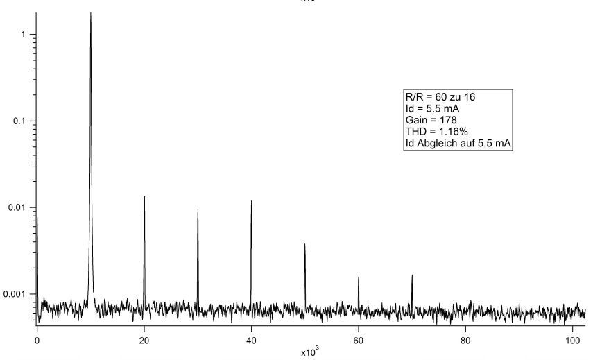

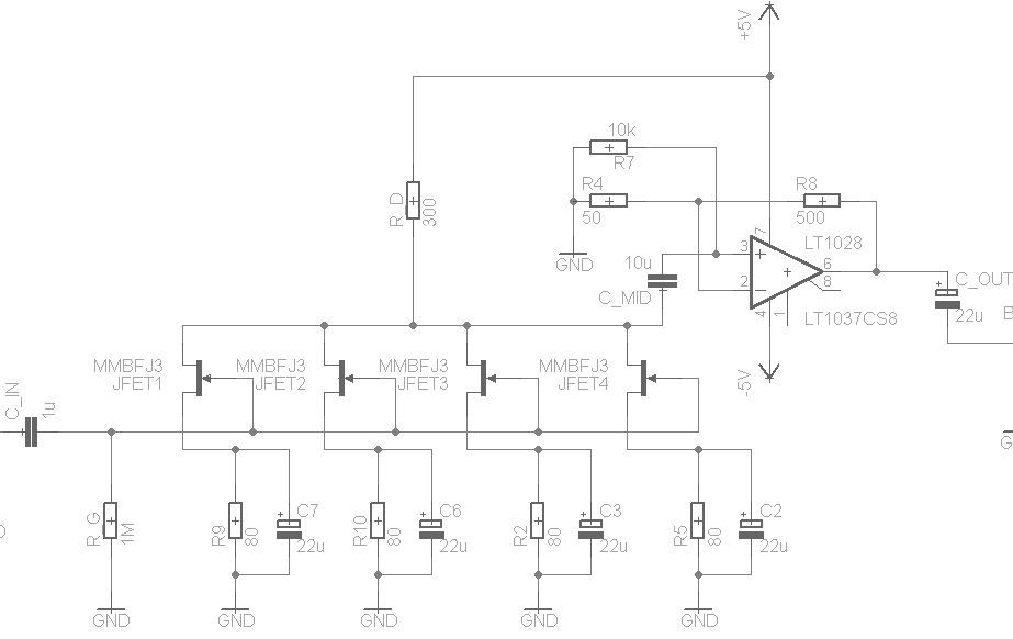

Hallo Leute,
Ich bin dabei, für ein Projekt einen ultra low noise amp zu bauen.
Dieser sollte deutlich unter den Opamp-Rauschwerten von 1 nV/rtHz
liegen. Dabei habe ich schon zahlreiche Paper und Forenbeiträge
durchforstet und auch schon mehrere kleine Schaltungen aufgebaut. Ich
verwende rauscharme JFET's vom Typ 2SK170, 2SK369 oder IF3601. Diese
werden ganz einfach in der Sourceschaltung mit Drain und Source
Widerstand verwendet und geben ihre Ausgangsspannung an einen LT1028
OpAmp im nicht-invertierenden Modus als zweite Verstärkerstufe weiter.
Bisher konnte ich schon deutlich unter den Referenzwert von 1nV/rtHz
gelangen und auch der Frequenzgang und die Bandbreite sind
zufriedenstellend. Mein großes Problem nun ist allerdings die
Linearität. Der THD bewegt sich meist bei Werten zwischen 0,2 und 3%.
Mein Ziel, bzw. benötigen tue ich aber möglichst unter 0,1% Klirrfaktor.
In Sachen Arbeitspunkteinstellung der Transistoren habe ich schon viele
Werte ausprobiert, allerdings verwende ich meist Werte wie z.b. Uds = 8V
, Ugs = -0,12V und Id = 6 mA beim Transistor 2SK170 zum Beispiel. Mit
diesen Werten sollte eigentlich ein recht ordentlicher Arbeitspunkt
eingestellt sein.
Meine prinzipielle Grundschaltung habe ich mal angehängt, die
Transistoren habe ich "gematched", also auf gleiche Parameter hin
selektiert. Das bringt auch schon etwas in Sachen Linearität, allerdings
ist die 2. Harmonische immer noch sehr stark vertreten. Angehängt ist
außerdem noch ein Beispielbild meiner Messungen der Harmonischen.
Die Versorgungsspannung beträgt 12V und das Eingangssignal 10 mVpeak bei
10kHz.
Ich hoffe, dass mir jemand weiterhelfen kann, zum Beispiel über welche
Tricks man die Linearität noch weiter verbessern könnte, möglichst
natürlich mit der verwendeten Schaltung. Vielleicht ist ja auch mit der
verwendeten Schaltung nicht mehr rausholbar?! Dagegen spricht
allerdings, dass in einigen Papern mit derselben Schaltung Werte von
0,02% erreicht wurden.
Schon mal vielen Dank für Antworten,
Grüße
Tobi

Dann mußt Du aber erstens die Rückkopplungs-R's auf höhere Verstärkung
einstellen, und zweitens könnte generell die Stabilität bei sowas
leiden. Aber die höher eingestellte Verstärkung sollte das einigermaßen
wieder wettmachen. Sollte nur dann ein Problem werden, wenn der OPV
bereits an der Stabi-Grenze war.

Im Thietze/Schenk wird etwas zu Klirrfaktoren ausgesagt. Danach hängt
der Klirrfaktor auch beim FET von der Amplitude ab. Bei einer
Differenzstufe sieht er um einiges besser aus. Das Buch steht mir leider
im Moment nicht zur Verfügung. Es ist dazu auch eine mathematische
Funktion abgeleitet worden.
Nebenbei steigert eine Differenzstufe auch die Linearität.
