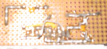

ich habe mir einen Schaltregler mit nem L4970 testweise auf Lochraster
aufgebaut. Strom bekommt er von einem ausreichend potenten 24V Trafo.
Eingangsseitig wird die Wechselspannung gleichgerichtet und mit 23.000µF
gepuffert. Als Last hat der Regler zwei 12V 55W Halogenscheinwerfer
anhängen. Der Regler ist fliegend verdrahtet aufgebaut, wobei die
Externe Beschaltung hierbei nicht so komplex ist. Die Masse geht
sternförmig vom GND-Pin des ICs aus.
Der bringt mich jedoch ziemlich zum verzweifeln. Der Regler macht
ziemlcih was er will, mal regelt er, mal springt die Spannung
niederfrequent hin und her, meistens gibt er einfach nur 5V anstelle der
aufgrund der Einstellung des Spannungsteilers zu erwartenden 8V aus.
Wenn ich jedoch mit meinem Oszi am Schaltausgang des Reglers messe, dann
funktioniert er plötzlich. Aber auch nur so lange der Tastkopf dran ist
und ich ihn nicht auf 1:10 Empfindlichkeit umstelle. Mit dem Finger
berühren macht den Regler deutlich unruhig, bringt aber nicht den
gleichen Effekt wie wenn ich das Oszi dran halte. Das Oszi stellt doch
nur eine Kapazität von 25pF + 46pF(Tastkopf) und ein 1M-Widerstand
parallel dazu dar. Und natürlich eine Erdung.
Kann jemand was damit anfangen?

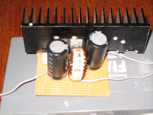

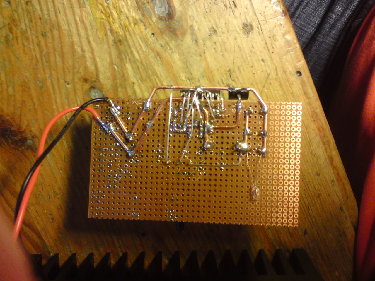

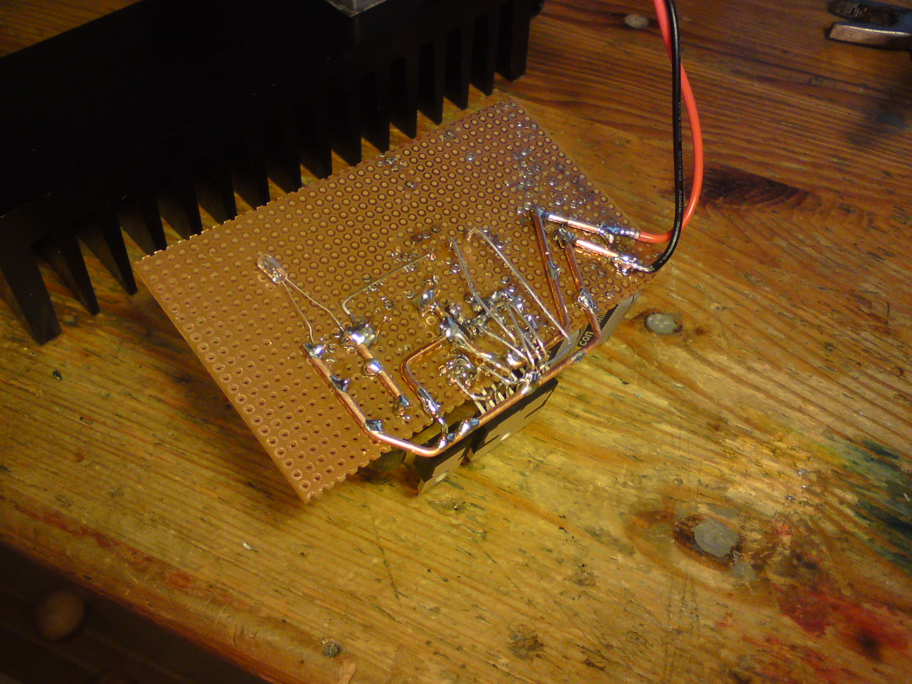

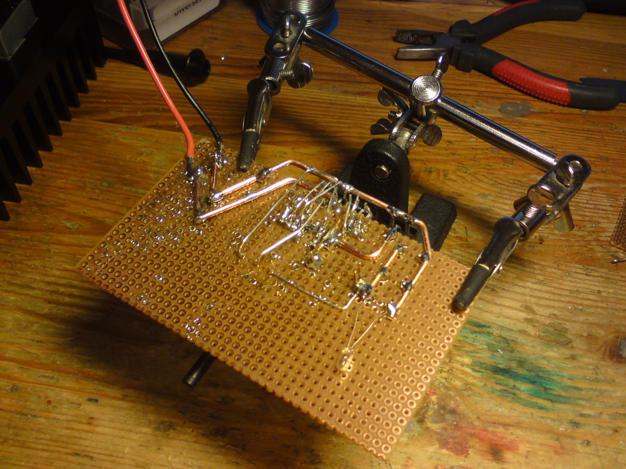

OP #1718422
So, ich habe das Dingelchen mal neu und sehr viel sauberer aufs
Lochraster aufgebaut. Leider haben die Fotos keine besonders hohe
Qualität sodass es euch sehr unsauber und wirr vorkommen wird. Für alle
Leitungen die viel Strom führen habe ich nun 1,7mm dicken Kupferdraht
genommen. Alle Leitungen sind so kurz gehalten wie nur möglich. Das
Hühnerfutter hat direkte Verbindung zu den Pins des IC, die Masse geht
direkt zum GND-Pin am IC. Ich habe mir wirkliche Mühe zu einem sauberen
Aufbau gegeben.
Nunja, nun habe ich das Problem, dass der Regler noch nichteinmal mehr
gescheit anläuft. Erst wenn ich die Drähte mehrmals mit dem Finger
betatsche läuft er irgendwann an.
Morgen werde ich mal messen, was es zu messen gibt und weiter berichten.
Falls jemand zuvor noch konstruktive Kritik über hat, immer her damit.
Gast #1718427
Der z.B. läuft, mit LT1270A auf 10A auf Lochraster.
Die Platine ist deutlich kleiner, die Wege kürzer, aber meiner Meinung
nach ist dein neuer Aufbau auch ausreichend. Wahrscheinlich irgendwas
falsch.
Was mich wundert ist, warum deine Ausgangselkos kleiner sind als dein
Eingangselko, die haben pro Puls doch dieselbe Energie zu puffern, und
warum dein Kern schwarz ist, ist das ein geeigneter Eisenpulverkern?
Meine Bilder sind noch schlechter, Canon im Dunklen sei Dank.
Wenn vorne der Akku dran ist und hinten eine 100W Last,
dann zerknallt allerdings der Ausgangselko. Selbst 2200uF 35V Panasonic
FC reicht halt nur bis 3A. Ich hab für's Photo mal schnell Dummies
eingelötet.

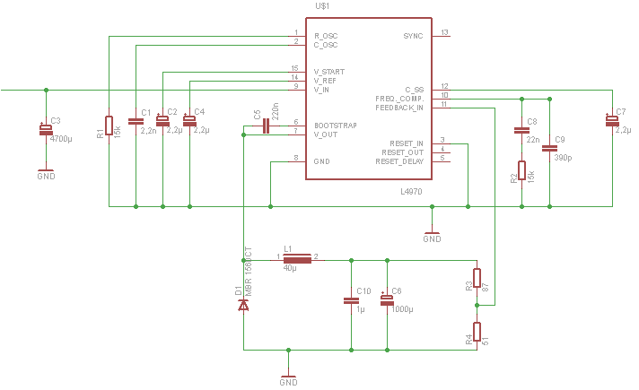

OP #1718631
So, ich habe mal gemessen was nach dem Einschalten überall so anliegt:
Pin1 R_OSC: Schöner Sägezahn zwischen 1,6 und 4,3V mit 250kHz (sollte
eigentlich auch nur 200 sein aber gut..)
Pin2 C_OSC: 8V Gleichspannung
Pin6 Bootstrap: 11V ?
Pin7 Vout: 0V
Pin9 Vin: 32V
Pin10 Freq.Comp: 0,5V ?
Pin12 C_Start: 7V
Pin14 V_ref: 5V
Pin15 V_start: 7V
Habe nun mal eine 3-Ohm Last angelötet und ein Mikroglühlämpchen um zu
gucken, ob sich überhaupt etwas tut. Nach ein bisschen rumgetätschel auf
den Pins des Reglers läuft er dann auch auf einmal wieder, allerdings
nicht gerade gut. Ich stelle grade interessanterweise fest, dass meine
Ausgangselkos warm werden, wahrscheinlich stimmt mit denen etwas nicht,
was aber nicht der Grund dafür sein dürfte, dass der Regler am Anfang
garnicht anläuft. In der Tat sind die übrigens zu klein. Ich werde mir
mal neu ebesorgen und diese einlöten.
Das Oszilloskopbild des Schaltausgangs sieht eigentlich nun auch recht
vernünftig aus. Allerdings lässt sich die Spannung nicht wirklich
regulieren, wenn ich sie über 7V drehe sinkt zwar die Feedback-Spanung
weit under V_ref wodurch das IC eigentlich nachregeln müsste, tut es
aber einfach nicht. Alle anderen Spannungen bleiben gleich, es gibt also
keine Einbrüche in der Referenzspannung.
Bin mit meinem Latein am Ende, ich würde sagen das IC ist einfach
kaputt.
Gast #1718726
Pin6 Bootstrap: 11V zu wenig, Schaltregler läuft nicht
Pin15 V_start: 7V müsste 12V sein wenn ich das Datenblatt lese
Pin12 C_Start: 7V gehört zu V_start
> ich würde sagen das IC ist einfach kaputt.
Unwahrscheinlich, eher falsch verdrahtet.
