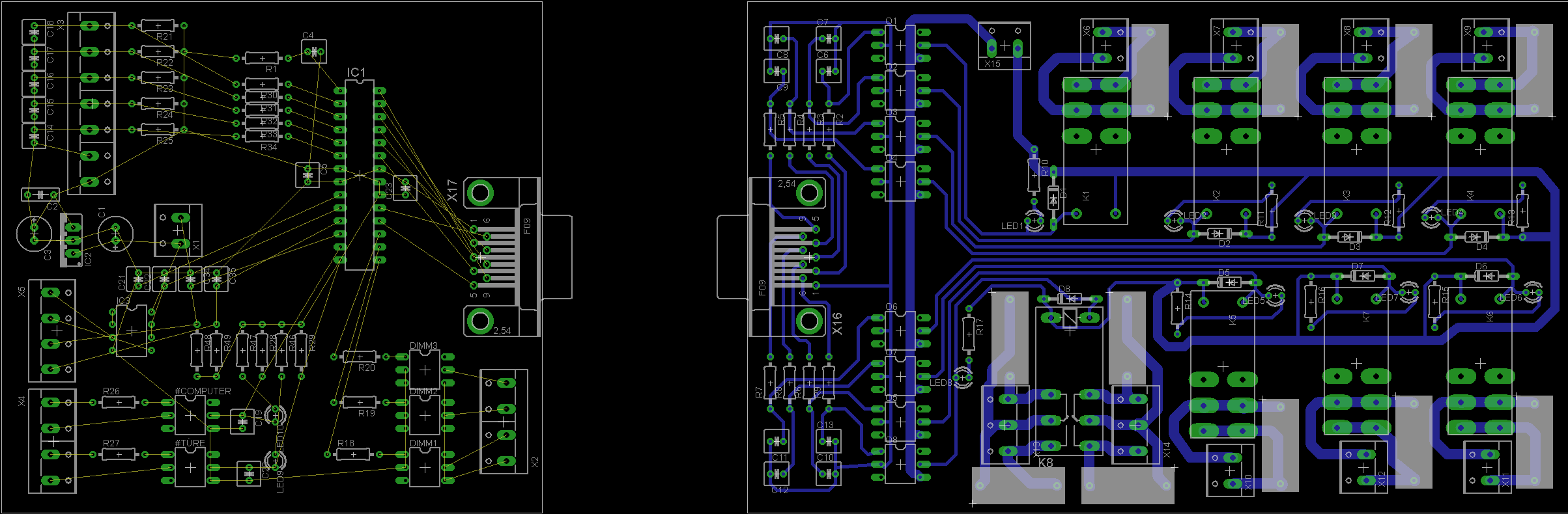

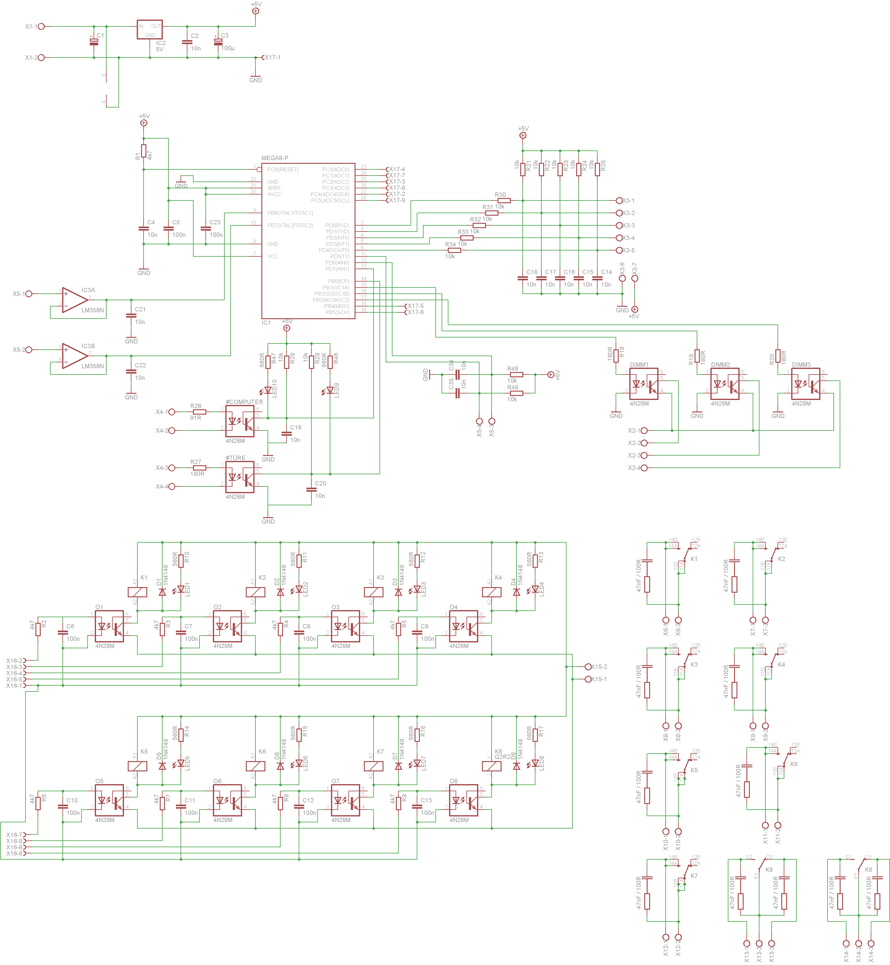

Hallo Leute,
ich habe eine Relaissteuerung gebaut, die aber aufgrund von komplett
fehlender Entstörung nicht funktioniert (Relais-Klappern, Programmhänger
usw.). Jetzt hab ich mir nach Durcharbeit von vielen Beiträgen hier im
Forum eine neue Schaltung gezeichnet. Leider hab ich von Elektronik
nicht viel Ahnung, weshalb ich den Schaltplan eigentlich nur aus
verschiedenen Beispielen zusammengesetzt hab und teilweise etwas
abgeändert hab z.B. die Transistoren durch Optokoppler ersetz.
Jetzt hab ich allerdings noch ein paar Fragen worauf ich im Forum noch
keine Antwort gefunden hab. 1. Für was sind die Kondensatoren die
Parallel zum Optokoppler hängen bzw. brauch ich die überhaupt, da ich ja
Optokoppler verwende und keine Transistoren? Ebenso die Kondensatoren an
den OP´s und die nach den zwei Optokoppler (unterhalb des µC)?
2. Ich werde ein abgeschirmtes Kabel für die Vebindung der Karte
verwenden, aber wie verhält es sich mit den Störungen die im Gehäuse
entstehen? Die werden dann ja innerhalb der Abschirmung auf die andere
Karte übertragen, oder? Was kann man dagegen machen?
3. Könntet ihr mir sagen was ich allgemein an der Schaltung verbessern
bzw. ausbessern sollte?
Zum bereits gerouteten Layout, ich weiß das die Abstände zwischen 230V
und 12V zu gering sind. Werd ich bei einer Optimierung ausbessern und
ich hab mir gedacht dass ich bei der Fertigung der Platine an den
Stellen etwas ausfräse.

Ich sehe einen einfachen Fehler in der Stromversorgung. Wo kommt die
Spannung für die Relais her?
Die Relais benötigen keine geregelte Spannungsversorgung. Schon gar
nicht gemeinsam mit der Prozessorspannung. Bei Anziehen aller Relais ist
wahrscheinlich auch der 7805 überfordert.
Also entweder einen getrennten 7805 für die Relais oder die Spannung
dafür an der Rohspannung abgreifen.
Dann sind die genannten Probleme weg.
Wenn sie 12V ist, dann 12V Relais einsetzen. Bei 9V, dann 9V Relais.
Um eine größere Platine wirst du nicht herumkommen, um die
Sicherheitsabstände eizuhalten. 8mm, besser mehr sollen es schon sein!

Du hast keine Ahnung, woher die Störungen kommen ?
Du hast keine Ahnung, wozu Kondensatoren an ICs eingesetzt werden ?
Optokoppler helfen immer ?
Ich habe in der Schaltung nicht nachvollziehen können, wie der
Relais-Part versorgt wird. Ich denke aber, Du schaltest
230V-Verbraucher.
Dass die Relais-Spulen eine Freilaufdiode haben, ist gut.
Dass Du Snubber bei den Relais-Kontakten einsetzt, kann auch gut sein.
Die Optokoppler werden nicht funktionieren.
Evtl. reicht es schon, 2 Netzteile für uC und Relais einzusetzen.

Der Relais-Part wird über die Klemme X15 auf der Relaiskarte mit 12V von
einer Batterie versorgt. Die Steuerkarte hängt auch mit an der Battrie.
Doch, hab ich!
Nicht ganz, aber parallel zur LED eines Optokopplers macht für mich
keinen Sinn.
Muss ich die Frage verstehen? Wenn ich den µC so gut wie möglich von den
Relais trennen möchte, dann wohl ja.
Ja ich schalte 230 Volt Verbraucher. Fast ausschließlich induktive
Lasten, deshalb auch die Snubber.
Die 60 mA sollten kein Problem sein, da laut Datenblatt von Motorola der
max. Dauerstrom (Ic) 150 mA beträgt und ich glaub es waren 50 mA pro
Relais hab nur momentan kein Datenblatt zur Hand. Wo ich jetzt
allerdings bedenken hab ist, ob bei einem If von ca. 20 mA überhaupt 50
mA fließen können (alle Vorwiderstände der Optokoppler sind 180R, nicht
wie im Plan gezeichnet) . Ich werd aus dem Datenblatt nicht ganz schlau,
da steht ein CTR von 50%, das würde ja heißen das bei If 20mA nur ein Ic
von 10 mA fließt.
Könnte mir auch jemand eine Antwort auf meine Frage 2 geben, bezüglich
des Kabels?

Zum Beispiel über die gemeinsame Masse von uC und Relaiskarte...
> keinen Sinn.
Naja, da hat jemand sehr viel Angst vor Schwingen und harten
Schaltkanten gehabt.
Und dann die galvanische Trennung gleich mal wieder durchbrechen, indem
eine Batterie genommen wird.
Ja - OK - Sieh Dir mal ein Solid State Relais mit Zero-Cross-Detecting
an.
Da hast Du einige Probleme weniger als mit diesem Relais-Feuer.

Dafür gibt es in dem Datenblatt einen Übertragungsfaktor. Ich tippe
jetzt mal auf 50-100%, d.h. wenn durch die LED 20mA fließen, können
durch den Transistor so 10-20mA fließen.
> des Kabels?
Ja,
abgeschirmte Kabel werden immer gerne genommen - hilft gegen alles inkl.
Haarausfall und Plattfüße. ;-)
Schließt Du beide Seiten des Schirms an ?
Woran ? Gehäuse oder Masse ?
Überspannungsschutzdioden ?
Ferrite ?
Welche Frequenz wird denn eingekoppelt ?

Ich schließe daraus, dass in bei den Transistoren bleiben kann wenn ich
sowieso keine galvanische Trennung hab und keine 2 Batterien verwenden
möchte. :-)
Dann wäre mein Problem mit dem Strom auch gelöst. (Transitoren sind
BC140-16)
>an.
Hab ich hier im Forum auch schon sehr oft gelesen und ist auch eine
prima Sache. Würde mir viel ersparen. Leider ist das mit dem sparen so
eine Sache, die Relais hab ich, die Solid State Relais muss ich kaufen
und dann brauch ich die Relais nicht mehr. Scheiß teufelskreis
Wird ein Sub-D Kabel also beide Seiten an Gehäuse und Gehäuse auf Erde.
Wo? Was für eine? Wie?
>Ferrite ?
Meinst du die Ferritringe ums Kabel? Hab ich noch nicht drüber
nachgedacht.
Leider mit HF-Technik nix am Hut und drum auch die Fragen.

Vielleicht trennt man die Versorgungsspannung vom uC etwas von der
Relaiskarte (Diode und anschließender Elko um Spannungseinbrüche
abzufangen).
Eine Überspannungs-Schutzdiode an der Versorgungsspannung auf der
Relaiskarte (P6KE18A) gegen Masse.
Eine Überspannungs-Schutzdiode P6KE6V8A an die 5V-Leitung, die den uC
versorgt, gegen Masse, um die Spannungsspitzen, die die uC-internen
Dioden abfangen, abgetötet werden.
Solche Dioden helfen evtl. auch schon auf den Leitungen zur
Relaisschaltkarte.
