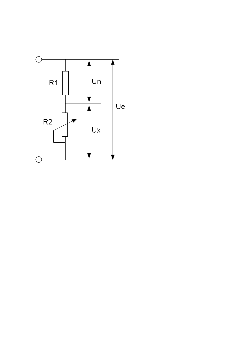

ich will gerne mit der sogenannten 3-Spannugsmessermethode die Impedanz
einer Spule messen. Dazu schaltet man zur zu messenden Impedanz (hier in
der Schaltung als R2 dargestellt) in Reihe mit einen ohmschen Widerstand
(hier R1). Über die 3 Spannungsmesswerte Ue, Un und Ux und einer
Verrechnung kommt man dann direkt auf den Realteil und Imaginärteil der
Spule.
Mein Problem nun hier dabei ist folgendes:
Ue ist ein Wechselspannugssignal von 0,5 V. Un und Ux von den Werten her
dann je nach Impedanz (in der Schaltung als Potentiometer dargestellt)
irgendwas zwischen 0 und 0,5 V ).
Ich habe also drei Wechselspannungssignale unter 0,5 V die ich gerne mit
nen Mikrocontroller messen will. Weil ich den Programmieraufwand gering
halten will, will ich die Wechselspannung vorher gleichrichten um ein
Gleichspannugssignal als Messsignal zu erhalten.
Nur wie mache ich das ?
Ich habe gerade rumexperimentiert und das Wechselspannugssignal mit nen
Spannugsteiler auf ein höheres Niveau gebracht (4,5 V, +/- das
Wechselspannugssignal) und das Signal mit einen Brückengleichrichter
gleichgerichtet und geglättet. Das Signal geht aber total unter.
Gibt es da vielleicht noch eine andere Möglichkeit ?
mfG
Michael
Gast #1719404
Vielleicht hilft dir ein Präzisionsgleichrichter auf
Operationsverstärker-Basis? Der richtet ein Signal gleich, ohne daß da
Diodenspannungen das Signal verfälschen.
Einen Link dazu habe ich gerade nicht, aber es gibt reichlich
Schaltungen im Internet.
Zur L-Messung gibt es ebenso reichlich Schaltungen, die präzise sind,
und z.B. einen LC-Oszillator verwenden.
