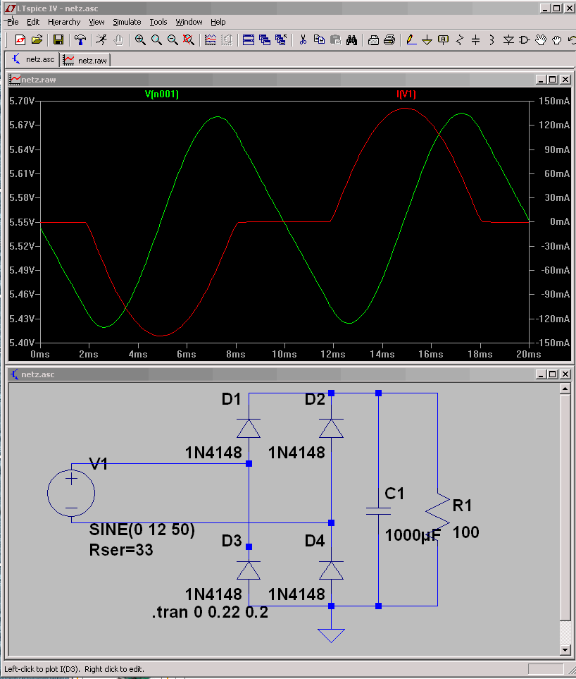

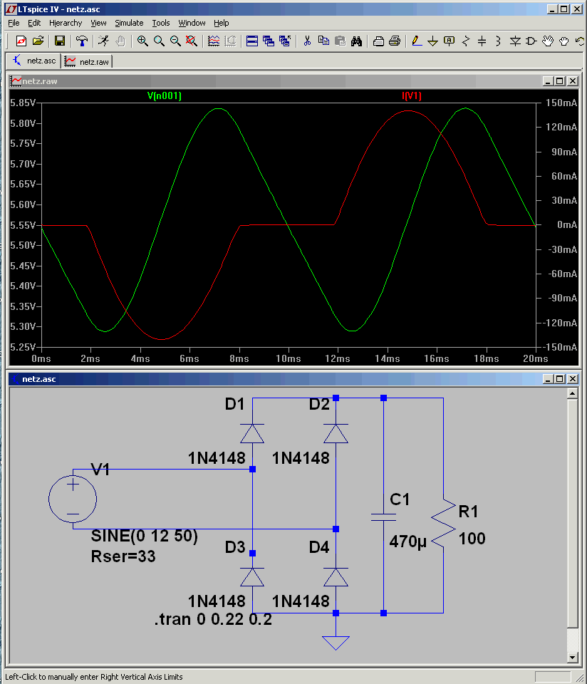

von Manfred von A. (dipol)
470µF beim 0,7VA-Trafo ist zuviel. Bei dieser Kombination sind schon
Trafos abgeraucht.
Nimm, wie empfohlen, 100µF!
von Ulrich (Gast)
Die 0,7 VA Trafos sind praktisch alle kruzschlußfest. Das Problem sind
die realtiv hohen Leerlaufverluste da können 60 C schon mal normal auch
für den Leerlauf sein.
Der relativ große Elko kann hier helfen mit der relativ knappen Spannung
auszukommen. Mit einem Low drop Regler kann es noch reichen, denn die
Leerlaufspannung ist deutlich über der Nennspannung.
Bei so einem kleinen Trafo hat man einen deutlichen ohmschen Widerstand
der Wicklung, geschätzt etwa 20-30 Ohm. Das verändert den Stromverlauf
schon deutlich in Richtung rechteck - die üblichen Werte für die
auslegung passen also nicht so wie man es von größeren Trafos kenn.  Zu
groß kann der Elko prakisch nicht sein. Man sollte aber auf genügende
Spannungsfestigkeit achten, denn im Leerlauf sind auch schon mal 18 V
drin.
MaWin schrieb:
> Man könnte ja auch einfach mal nachrechen, aber nein....
Der Theoretiker weiss wo sie steht(die Formel)
Der Praktiker weiss wie es geht(die Schaltung) ;-)

von Ulrich (Gast)
Durch den hohen Ausgangswiderstand des Trafos muß der Elko wesenlich
weniger als 10 ms überbrücken. Realistischer sind eher 2 ms.  Ein
größerer Elko schadet hier aber auch nichts und kann etwas helfen, weil
die Spannung recht knapp ist. Mit nur 100 µF könnte es schon zu wenig
werden.
Wenn Platz da ist lieber ein etwas größerer Trafo oder sonst halt besser
gleich ein fertiges Schaltnetzteil.
MaWin schrieb:
> Dabei hatte ich es zuvor schon weiter oben öffentlich lesbar
> ausrechnet... Kinders Kinders, bitte lernt daraus.
Genau MaWin, lern mal dazu!
Erstes Defizit bei dir:
MaWin schrieb:
> Kleine Trafos werden gleich warm, egal ob sie unbelastet oder voll
> belastet sind (es gibt sogar welche, die bei voller Last kühler werden).
Ulrich hat um 13:55 schon den richtigen Hinweis gegeben: Der
Wicklungswiderstand der Sekundärwicklung liegt bei diesen kleinen Trafos
bei 20 - 90 Ohm. (Bei meinen Mustern die hier rumliegen)
Bei 20 Ohm und 60mA sind das schon mal 1,2Volt Spannungsverlust mit
0,072 W Verlustleistung. Diese nur 0,072 Watt werden selbstverständlich
im Trafoinnern in Wärme umgesetzt.
Zweites Defizit bei dir:
Du machst den genialer Vorschlag den Ladeelko auf 1000µF rauf zu setzen.
Das ist natürlich Unsinn!
Denn der größere Ladestrom in diesem Elko, vergrössert, natürlich nur
mit angeschlossener Last, den Spannungsverlust am Wicklungswiderstand
zusätzlich, sodass trotz größeren Elko die Ausgangsspannung sogar noch
kleiner werden kann.
So kommt es auch, dass bei dieser Kombination mit 470-1000µF die
Wärmeentwicklung im Trafo so groß wird, dass es zur Überhitzung kommt.
Daher meine Erfahrung mit dem 'Abrauchen' von Kleinstleistungstrafos.
Die 1000µF-Variante zur Aufladung auf den Scheitelwert funktioniert nur
da, wo der Sekundär-Wicklungswiderstand sehr niedrig ist.
Also MaWin, Ball flach halten und immer bereit sein, etwas dazuzu
lernen!

Ich simulier's mal für dich:
Alles was sich ändert ist, daß der Ripple am Elko kleiner wird,
nämlich halb so gross.
Statt dass die gleichgerichtete Spannung sagen wir zwischen
5.27V und 5.83V schwankt, schwankt sie nun zwischen 5.42V und
5.68V, das gibt dem Spannungsregler 0.15V mehr Luft.
Der Strom aus dem Trafo liegt bei 470uF z.B. bei 140mA und bei
100uF bei .... na, lass raten?
... 140mA. Logisch, der mittlere Strom muss gleich gross sein,
wohin sollte er in der Schaltung auch verschwinden, ausser am
Lastwiderstand. Gerade bei hochohmigen Trafos ist der
Stromflusswinkel gar nicht so verschieden.
Und, was hat Mama dir gesagt, was sagt man nun?

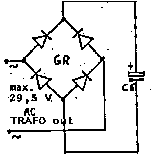

von Bernd (Gast)
Tja Mawin, leider daneben geklickt ....
schaut so etwa eine Brückengleichrichtung aus?
also Ball flachhalten!
von Uwe N. (ulegan)
Ja, so sieht eine Brückengleichrichtung aus!
Und simulier das ganze mal mit 100uF, wie oben vorgeschlagen. Da wird
die Welligkeit viel zu gross für einen Spannungsregler.

von MaWin (Gast)
Ich weiss, du erwartest schräge Linien. Ich hab dir mal ein Bild
beigelegt, da erkennst du ihn bestimmt wieder.
> du kannst das komplexe Sättigungsverhalten eines Trafos
> doch nicht mit einem rein-rassigen ohmschen Widerstand simulieren
Richtig, daher musste ich die Leerlaufspannung mit 12V auch sehr hoch
ansetzen, in Wahrheit ist die nicht so hoch.
Aber das Problem tritt eher bei steifen Trafos auf, wie es
Ringkerntrafos wären, wo der Stromflusswinkel bei zu grossem Elko unter
5 Grad sackt. Da bewirkt auch der höhere Verlust im Trafo durch I * I am
R eine Temperatursteigerung bzw. niedrige Belastunggrenze als
aufgedruckt.
Für diesen 0.7VA Trfao kommt die Simulation schon gut hin, der
Innenwiderstand ist wirklich recht hoch, der Stromflusswinkel ist
grosszügig.
Diese winzigen Trafos gehen bei Leerlauf teils dermassen in Sättigung,
daß sie wärmer sind als unter Belastung. Das kann der Innenwiderstand
auch nicht simulieren. Sei's drum. Jedem steht frei, es nachzumessen :-)
