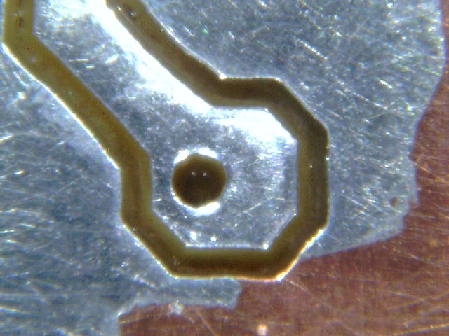

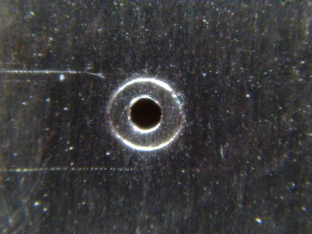

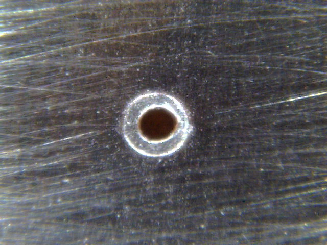

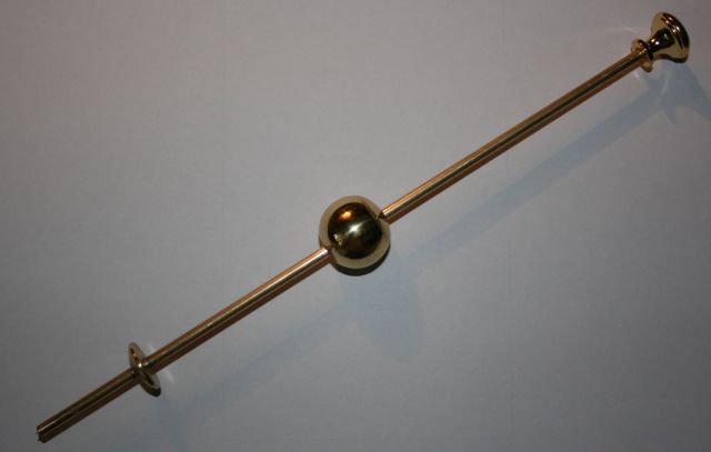

Hallo zusammen, es gibt hier zwar schon unzählige Threads, die sich mit dem Thema Durchkontaktierungen beschäftigen, aber vielleicht ist das hier trotzdem für den einen oder anderen Hobbybastler interessant und ihm einen Nachbau wert. Ich war auch lange am überlegen, ob ich mir diese Favorit von Bungard kaufe, aber über 250 Euro in der Grundausstattung (Presse und ein Werkzeugsatz) finde ich doch recht happig. Am Ende habe ich mich dann doch gegen diese Anschaffung entschieden und wollte erstmal eine andere Idee ausprobieren: Das Ergebnis seht Ihr im Anhang und ich denke, das es durchaus brauchbar ist (kurze Info: Ich habe mir jetzt nicht irgendeine besonders hübsche Niete ausgesucht! Die sehen immer so aus :-)) Verwendet habe ich die Bungard-Nieten 0.6/0.8mm; das Bild "Oberseite" zeigt die Seite, wo die Niete ihren originalen Wulst hat. Keine Ahnung, wie man das wirklich nennt; also da, wo sie schon "breit" ist. Die Unterseite zeigt die bereits umgebörtelte Niete. Beide Seiten habe ich nach dem Bearbeiten kurz mit dem Polyblock von Conrad bearbeitet, damit dann das chem. Zinn besser funktioniert. Die beiden Enden sind so flach, dass auch ein Lötstopplaminat locker machbar ist. Man hat also die Wahl, ob man die Durchkontaktierungen verschwinden lassen will, oder dann ein Loch im Laminat lässt, um evtl. das gleich zu einem Messpunkt "umzufunktionieren". Außerdem kann man darüber auch noch leicht viele SMD-Teile platzieren (wenn auch keine 0603er oder 0805er). Das Werkzeug: Der Ursprung dieser Idee ist zwar etwas makaber, aber dank Inspektor Columbo und einem Fall mit einer Guillotine habe ich jetzt einen brauchbaren und sehr günstigen Ersatz für die teure Presse gefunden. So einfach und simple, dass das Teil in einer Stunde gebaut war. Als Material habe ich überall Messing genommen. Die Stange hat 4mm Durchmesser und eine Gesamtlänge von 25cm, die Fallhöhe beträgt 5cm. Das Fallbeil - äh - Fallgewicht :-) war ursprünglich ein Schubladengriff mit 25mm Durchmesser. Die Aufprallplattform, die dann den Fallimpuls auf die Stange umleitet, ist der abgesägte untere Teil des Kugelgriffs und ist fest mit der Stange verlötet. Oben kam ein kurzes Gewinde M4 drauf und ein weiteren "Griff" dient als Abschluß. Die Spitze habe ist einfach mit einer Feile gemacht, die ich an das Teil gehalten habe, als es in der Bohrmaschine seine Runden gedreht hat. Dadurch ist sie auch recht mittig geworden (was aber eigentlich egal ist). Die Kosten belaufen sich auf knapp 5 Euro!! :-) Ach ja, die Zeit: Da ich die Nieten immer von der Unterseite her umnieten und daher die Platine immer umdrehen muss (oben reinstecken, unten nieten), geht das sicherlich nicht so schnell, wie mit der Favorit, aber eine Niete ist trotzdem in unter 30s fertig. Für die paar Durchkontaktierungen, die ich immer habe, ein akzeptabler Wert. Vermutlich ginge es auch schneller, wenn ich zuerst alle Nieten reinstecke, dann eine Metallplatte oder sowas drauflege (darf halt nichts Weiches sein, dass nachher den Schlag amdämpfen würde) und dann alles zusammen umdrehe, aber da habe ich noch keine Erfahrungen... Was mich jetzt natürlich interessiert ist, wie das Teil so bei anderen ankommt (und auch die Ergenisse) und ob sich der eine oder andere vielleicht auch einen Nachbau vorstellen könnte. Viele Grüße, Michael

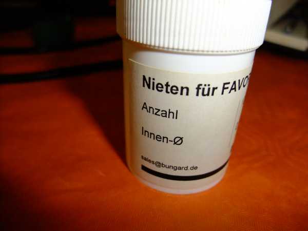

Sven schrieb: > Wo gibts denn diese Nieten, das würd ich mal probieren? Also da ich Privatmensch bin, sind meine Bezugsquellen ja leider sehr übersichtlich. Ich habe mir bei Watterott erstmal so ein 100er-Päckchen für die ersten Tests bestellt (2 Euro) und als die Tests erfolgreich waren bei Reichelt eine 1000er Packung für 18 Euro. >Und sollte bei Bauteilen über den Vias der Nietenkopf auf Bauteilseite >oder gegenüber sein? Das ist egal, weil beide Seiten nach dem Umnieten gleich sind.

Naja, wenn deine Nieten verlötet werden, geht es zur Not. Ist immer noch eine intelligentere Lösung als ein durchgesteckter Draht. Aber das "Nietwerkzeug" ist nur ein "Breitdrückwerkzeug", wo der Rand reißt. Ein Hohlniet wird fest, wenn der Rand gerollt wird. Durch die Elastizität des Randes wird eine dauerhafte Festigkeit erreicht. Die Presse braucht man nicht, aber ein Nietstempel ist vorteilhaft. Leider recht teuer wenn man kaufen muß.
Also ich denke jetzt nicht, dass der Rand stark eingerissen ist. Auf meinen Fotos ganz oben sehe ich z.B. gar nichts und man muss ja bedenken, dass das Loch nur 0.6-0.7mm groß ist. Klar, es wird wirklich eher gedrückt, aber ich habe auf http://www.tme.eu/katalog_pics/4/0/8/408d5f999a28a4eb27699a31d4d07774/bun-favtools-08.jpg Bilder von den Original-Favorit-Werkzeugen gesehen uns soooooo viel Unterschied sehe ich da jetzt nun auch wieder nicht. Immerhin sollte man sich halt auch immer vor Augen halten, dass das nur eine Alternative für den Hobbygebrauch sein soll... Aber diese "Nietstempel"... Wo gibt es die denn? Hast Du da mal einen Link?

Wir driften hier langsam vom Thema ab :-) Ich habe übrigens das "Werkzeug" jetzt etwas modifiziert; hinten ist jetzt auch eine Art kleineres Ei als Abschluß. Das ist doch ganz nützlich, weil man jetzt das Teil auch umdrehen kann und den Niet damit dann noch etwas platt klopfen kann, wenn's mit der "spitzen" Seite nicht gut genug geworden ist. Also ich bin immer noch glücklich mit dem Teil :-) Allerdings würde ich mich trotzdem freuen, wenn sich "Michael_" vom 21.5. nochmal melden würde (wegen diesem Nietstempel und / oder einem Link dazu; da kann ich mir nämlich gar nichts drunter vorstellen...)
