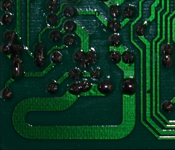

ich habe einen Bausatz von Velleman fertig gestellt (775 Lötpunkte :-)
und die Uhr macht nach Anschluss an mein Labornetzteil auch genau das
was in der Anleitung beschrieben wird. Die Stundenanzeige blinkt...
Anleitung: http://www.vellemanprojects.com/downloads/0/manual_k8009.pdf
Allerdings blinkt die "rec" LED - diese soll den Empfang der
Fernbedienung anzeigen - je nach Spannung unterschiedlich schnell.
Eigentlich sollte die nur blinken wenn ein Signal empfangen wird...
Kann es an meiner Stromversorgung liegen (0-40Volt 3A Netzteil)?
Außerdem finde ich die Empfangsantenne auf der Platine nicht!? Jemand
eine Idee für die Fehlersuche.

OP #1719277
MarioT schrieb:
> Was ist das im Schaltplan an R60?
Ah cool, danke. Vor lauter Bäumen...
Hab jetzt mal ein Steckernetzteil probiert, aber das gleiche
unmotivierte blinken der LED. Ich werde wohl mal einen anderen Code
probieren, vielleicht wird es dann besser. Oder ich geh in einen Bunker
Aber wenn ich an dem Einstellkondensator drehe, passiert nix :-(

OP #1724112
So, ich bin mit meinem Latein am Ende und auch der Schaltplan hilft mir
nicht wirklich weiter. Wo kann ich denn jetzt die beiden Taster
anschließen, damit ich die Uhr bedienen kann?
Es gibt ja diesen tollen 3pol Anschluss SK4, kann ich da einfach zwei
Taster anschließen? Gehen die gegen GND? Brauch ich noch nen R davor?
Irgendwie check ich das nicht :-(
VG
Martin
