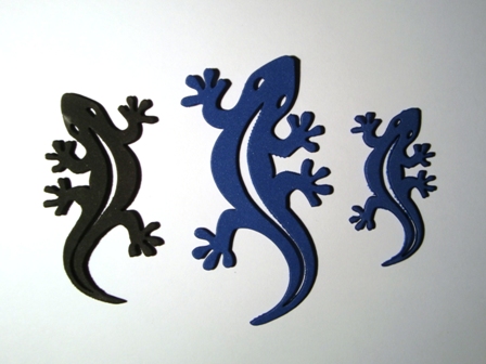

Herausgekommen ist ein funktionsfähiger Laserplotter, der die
verschiedensten Materialien schneidet.
Versucht habe ich das ganz mit verschiedenen Lasern unterschiedlicher
Leistungen.
Zu letzt habe ich eine 1W infrarot Laserdiode verwendet.
Mit dieser konnte ich in einer relativ zügigen Schnittgeschwindigkeit
folgende Materialien schneiden:
(Dabei gilt natürlich, je dunkler das Material desto besser wird die
Energie des Lasers aufgenommen.)
      Moosgummi 3mm - sehr gut
      Holz 0,5mm - gut
      Holz 1mm - schlecht

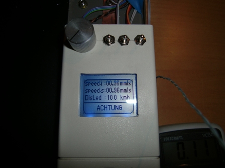

Display:
Die Informationen wie Soll- und Ist-Schnittgeschwindigkeit, Laser on/off
werden über ein Display Nokia3310 angezeigt.
ändern der Schnittgeschwindigkeit:
Um Fehler beim Schneiden zu vermeiden, wird die Schnittgeschwindigkeit
nicht sprunghaft geändert. Dafür wird über den Drehgeber eine neue
Sollgeschwindigkeit definiert. Die Ist-Geschwindigkeit wird nun über
eine gleitende Mittelwertberechnung an die Sollgeschwindigkeit
angeglichen.

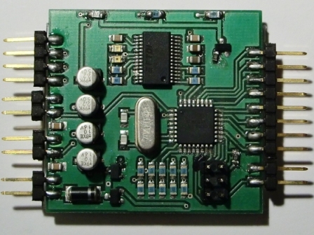

Platine:
Für das Nokia3310 Display und den Microcontroller Atmega8 wurd eine
kleine von mir entwurfene Platine verwendet. Die Platine, mit der Größe
des Displays, dient der Ansteuerung des Nokia3310 über SPI, der LED
Helligkeitsregelung über PWM und der obigen Anwendungen.

von Michael_ (Gast)
Wieviel Zeit braucht man für den mittleren Salamander und wie lang ist
er?
von Martin J. (bluematrix) Benutzerseite
der salamander ist 10cm lang
die Schnittdauer beträgt 1min30sec
bei 4mm starkem Moosgummi.

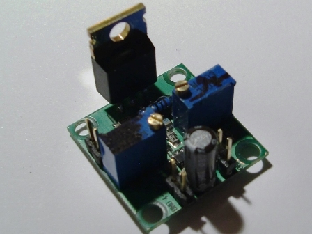

die Laser Treiber sind ebenfalls selbst gebaut.
Es sind analog (modulierbare) Lasertreiber.
Die Platine ist 2x2cm klein und hat 2 trimmer,
jeweils einen für den Ruhe- und für den Leistungsstrom.
Die Platine werde ich demnächst noch genauer vorstellen.

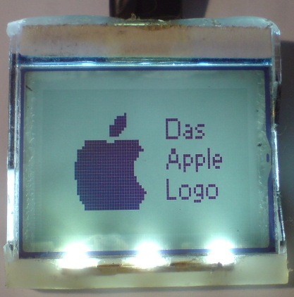

wegen der vielen nachfragen per mail ...
Das Display ist ein Handy Display Nokia 3310
die Bibliothek findet man hier:
http://www.jtronics.de/elektronik-avr.html
 - Es ist ein Grafikdisplay
 - hat eine Auflösung von 48x84 Pixel
 - kostet in der Bucht max. 5€
 - Ansteuern kann man es mit SPI (ganz einfach)
 - es hat keine Hintergrundbeleuchtung,
   die kann man aber mit LEDs kann einfach selber herstellen
Gruß martin

INFO:
bevor du die kontur auf helles holz laserst
Spann vorher einen dünnen(0,75mm) schwarzen edding ein und fahre mit
diesem die kontur ab.
Danach laserst du die Kontur. Dein Laser wird gleich eine Wirkung
zeigen, da jetzt viel mehr von der Energie ins Material geht.

so ich habe jetzt endlich die Daten zum analog Lasertreiber
hochgestellt.
Dieser Treiber regelt den Dioden Strom und schützt diese vor
unerwünschten Spannungsspitzen, wordurch das Leben solch einer Diode
erheblich verlängert wird. Aufbauen tut die Schaltung auf dem treiber
Die4Drive.
Features von meinem Lasertreiber sind:
* Modulation ohne Spannungsspitzen
* analog Modulation über 0-5V Spannung
* einstellbarer Ruhestrom über Trimmer
* einstellbarer Maximalstrom über Trimmer
* kleine Bauform
* bis ca. 1A Maximalstrom
* 25 x 25mm
mehr gibts unter:
http://www.jtronics.de/laser/laser-treiber-analog-.html
grüße Martin

ansonsten hier das beispiel von dem oben gezeigten Board inklusive
Quellcode...
http://www.jtronics.de/platinen/display-nokia3310-board.html
Regelung der Geschwindigket bzw. des PWMs über ein Poti, welches am ADC
eingelesen wird.

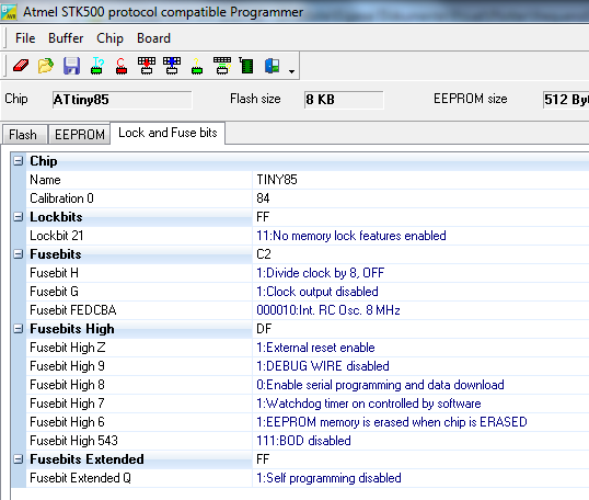

von Martin S. (led_martin)
Entschuldige, daß ich mich so lange nicht hier gemeldet habe.
Also die 25 MHz würden zum ATtiny15 Compatibility Mode des ATtiny85
passen, da sind's laut Datenblatt 25,6 MHz. Dein Fusebits Screenshot
passt da aber nicht dazu, der ATtiny15 Compatibility Mode wird mit CKSEL
= 0011 gewählt, in dem Screenshot ist der, für Dich korrekte, Wert 0010
zu sehen (Fusebits DCBA). Wurde da vielleicht was falsch geschrieben?
Kannst Du da einen Verify machen, bei den Fuse-Bits? Im ATtiny15
Compatibility Mode läuft der interne RC Oszillator nicht mit 8 MHz,
sondern mit 6,4 MHz. Und die PLL macht dann nur x4 (-> 25,6 MHz).
Mit freundlichen Grüßen - Martin
von Steven M. (steven1180)
Ja den Verdacht hatte ich auch, aber wir du geschrieben hast, ist der
15'er Modus nur bei 0011 aktiv. Ich suche die ganze zeit im Datenblatt
etwas, wo diese Frequenz her rühren kann.... Da ist aber nix was ich in
dem Programm noch einstellen....??.?
Wenn ich Schritt für Schritt die Diagramme ab fahre, musste ich es
eigentlich haben. Prescaler ist überall auf eins... Psk ist durch
geschaltet..... Leider finde ich auch kein Beispiel im Netz....
Mfg
Steven
Ich würde da nicht in Deinem Programm suchen, das ist vermutlich korrekt
(Ist BASCOM?, ich habe früher, am ATARI, viel BASIC programmiert, bis
zum Raytracing), sondern nach den Fuses sehen, da klappt irgend etwas
nicht. Die CKSEL Fuses sind die einzige Möglichkeit den ATtiny15
Compatibility Mode einzustellen, und im normalen ATtiny85 Betrieb kommen
diese 'krummen' Frequenzen nicht vor. In den Fuses steht wohl nicht Das,
was Du da hinschreiben möchtest. Hast Du, zum Programmieren und Fuses
setzen, a) genügend Spannung am Controller, b) die SPI-Frequenz niedrig
genug eingestellt (Auslieferungszustand ist 1 MHz Takt, also maximal 250
kHz, besser 125 kHz, SPI-Takt verwenden). Wenn das nicht passt, gibt es,
gerade beim Fuses setzen / lesen, schwer nachvollziehbare
Fehlfunktionen.
