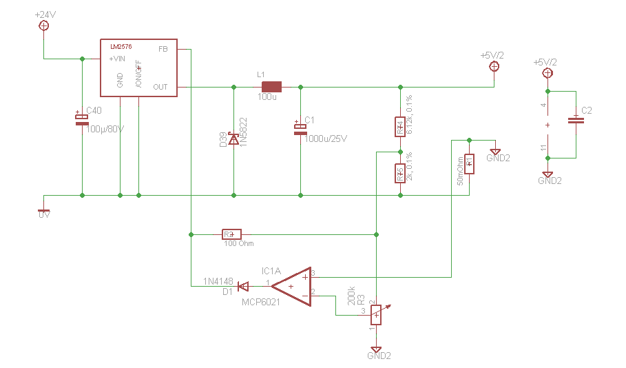

ich will eine schaltung die mir 5V liefert. Um die leistungsaufnahme zu
begrenzen, soll der Strom auf 1A begrenzt werden.
Dazu habe ich im feedback zweig des reglers einen komparator eingebaut.
Der laststrom fließt über einen 50mOhm shunt und verursacht dort einen
spannungsabfall.
wird diese spannung größer als die mit dem poti eingestellte, schaltet
der komparator FB auf +5V und der regler reduziert seinen duty cycle.
die diode verhindert bei normalen betrieb (ohne I-begrenzung) dass der
komparator seinen duty cycle erhöht.
meine frage ist jetzt, ob diese schaltung so funktionieren kann, im
elektor heft findet sich ähnliches.
wie sauber ist diese lösung, nicht dass in strombegrenzung sich etwas
aufschwingt etc.
lässt sich der opv gleich mit der ausgangspg versorgen, ist ein
rail-to-rail oder braucht er eine extra versorung?
danke für eure hilfe,
max

danke für deine antwort.
leider ist das nicht das was ich suche, i brauche keine
konstantstromquelle,
sondern eine konstantspannungsquelle die ab einem bestimmten strom zur
konstantstromquelle wird, so wie ein labornetzgerät
hat niemand eine lösung?
