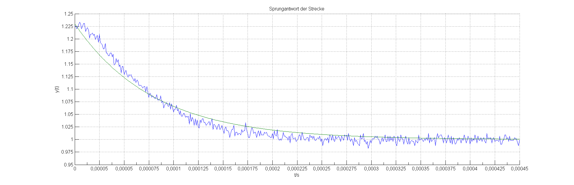

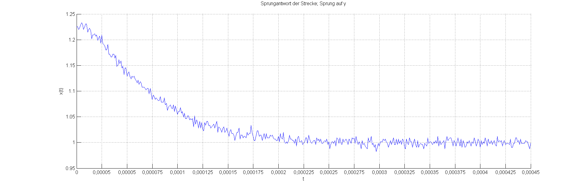

ich habe im Anhang eine Sprungantwort einer Regelstrecke. Diese
Regelstrecke besteht aus einem FET als Stellglied, der als steuerbarer
Widerstand funktioniert. Dieser Widerstand liegt parallel zum Ist-Wert
Geber, der aus einem RC Integrator besteht. Lege ich an dem Stellglied
Eingang die Sprungantowrt an, erscheint die Antwort y(t) als abklingende
Kurve. Der Sollwert w soll 6V betragen.
Jetzt habe ich allerdings ein großes Problem diesen Fall einzustufen. In
der Literatur sieht man immer Sprungantworten die von 0 starten. An
diesen werden dann die Paramter der strecke indentifiziert. Nur meine
Strecke startet für t=0s nicht bei 0V sondern bei 9V. Welches Verfahren
zur Identifikation wäre da sinnvoll? Ausserdem bin ich mir da nicht
sicher, ob ich die Sprungantowrt richtig aufgenommen habe, in der
Literatur wird ja auf den Sollwert w "hingesprungen". Muss ich also
meine Sprungfunktion so wählen, das ich den Sollwert w=6V nur erreiche,
ohne unterschreiten von diesem Wert?
mfg und Danke im voraus
von Thomas S. (tsalzer)
Ich sehe den "Sprung" in der Ansicht nicht.
Sprungantwort heißt, Sollwert springt (oder auch Störgröße springt) und
Stellgröße wird untersucht.
Wie ist die Frage?
guude
ts
von Armin (Gast)
Es gibt "sprungfähige" Systeme. Diese starten nicht unbedingt bei 0V.
Alle anderen haben eine integrierende Charakteristik, heißt also, dass
der Ausgang erst langsam ansteigt.
"stationäre Genauigkeit" heißt, dass der Ausgangspegel irgendwann auf
dem Eingangspegel liegt. Hast du hier offensichtlich nicht!
Die Frage in dem Zusammenhang: Was ist der Ausgang. Du hast ja nur die
Stellgröße u aufgetragen, oder?
Im Übrigen heißt "Regeln", dass man Sollwert und Istwert vergleicht, um
daraus Maßnahmen abzuleiten. Ansonsten spricht man von "Steuern".
Fazit: bitte nochmal das System erklären.
- Was soll geregelt werden (Strecke)?
- Was ist die Regeleinrichtung?
- Was ist der Ausgang der Strecke?
- Wo wird diese Ausgangsgröße y mit dem Sollwert w verglichen?
- Welche Größen hast du skizziert

von Regler (Gast)
Hallo Thomas,
uf... ich hau mir vor den Kopf. Man merkt,ich bin kein
Regelungstechniker:-) Richtig, ich muss den Sprung auf die Stellgröße
ausführen. Ich hab den Sprung an das Stellglied gelegt...urgs!
Ok, das ändert so einiges... Diese Schaltung sorgt für eine
gleichbleibende Belastung eines magnetischen RFID Feldes das vom Reader
erzeugt wird. In dieses Feld kommt eine Transpondernachbildung und
richtet das Wechselfeld gleich und an dem RC Glied, soll über dem
Kondensator eine Spannung von 6V_DC stabil stehen, egal wie stark die
momentane Feldstärke ist. Dafür soll der einstellbare Widerstand (FET)
sorgen.

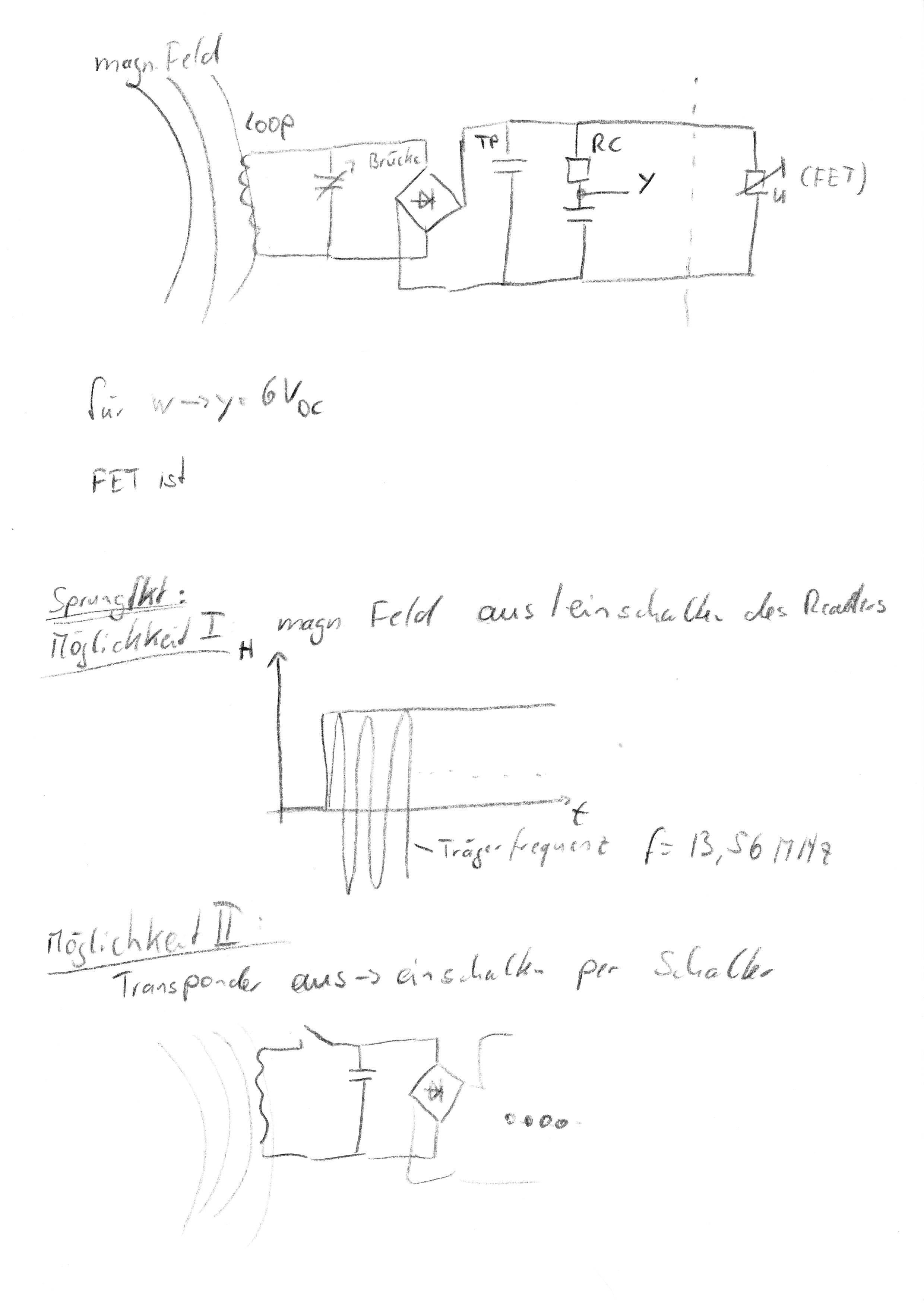

Jetzt kann ich als Sprung ja keine normale Sprungfunktion nehmen? Da das
System induktiv gekoppelt ist, ist eine normale Sprungfunktion ja nichts
aussagend. Ich müsste die Trägerfrequenz dann mittels Sprungfunktion
ein/ausschalten?
Hat jmd eine andere Idee, wie ich diese Verhalten der Schaltung
beschreiben kann?
mfg

von Regler (Gast)

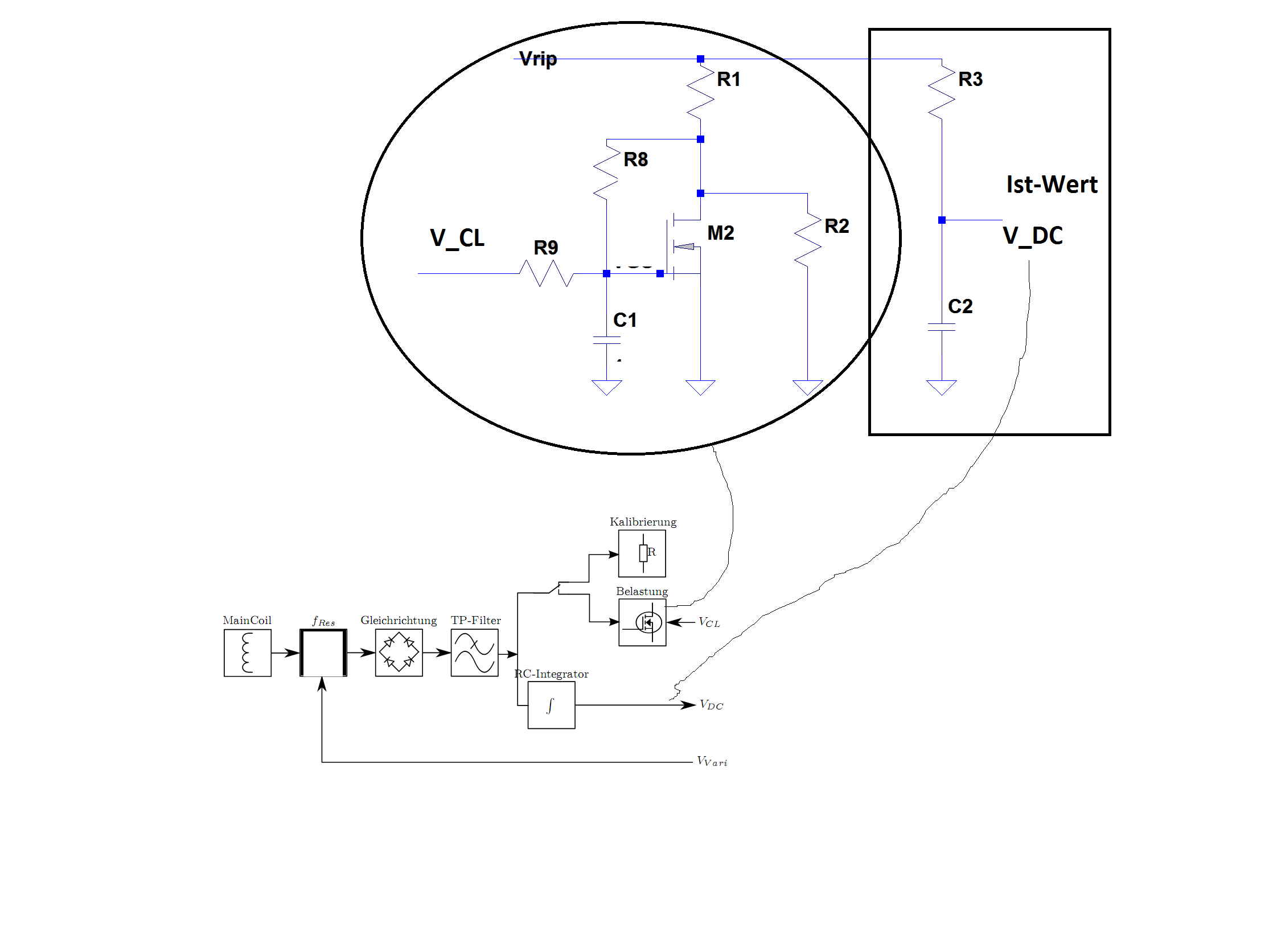

Ok,
meine gesamt Schaltung ist im Anhang. Leider bin ich jetzt nicht in der
Lage sie besser zu skizzieren. Aber folgendes wird getan:
magn wechselfeld->Schleifenantenne->Resonanzfrequenz
abgleich->Gleichrichtung->TP->RC Integrator
Schalter steht auf "Belastung". In der Skizze meines Anfangsthread habe
ich zwei Fehler drin, daher den Schaltplan oben bitte vergessen.
Nun muss ich doch, um die Sprungantwort des Systems zu ermitteln, die
Sprungfunktion mittels Fkt Generator irgendiwe anbringen. Da alleine die
Kopplung schon einen Bandpass darstellt, dann die beiden RC Glieder..
ohohhhhhhhhh.
Bin da für jede hilfe offen.
mfg
von Armin (Gast)
wie gesagt: system beschreiben!
deine Ausgangsgröße y ist die RC-Spannung U
deine Sollgröße w ist die gewünschte Spannung = 6V
und genau da setzt deine Anregung an. Das Feld selbst ist eine Störgröße
und kann nicht gesteuert werden. Höchstens gemessen.
Schaffst du es, den Transponder, während er im Feld ist, "anzuschalten",
entspricht das meiner Meinung nach der Änderung von w von 0V auf 6V und
damit einer Sprunganregung.
Meine Meinung ^^
von R. M. (exp)
Also so ganz kann ich Deinen Gedanken immer noch nicht folgen.
Du hast einen abstimmbaren Resonanzkreis, die Spannung daran wird
gleichgerichtet und tiefpassgefiltert.
Diese Spannung nennst Du dann V_DC. (Istwert)
Davon soll dann eine Spannung abgeleitet ist, die konstant 6 Volt
beträgt.
( Unabhängig von der Feldstärke. Auch bei Feldstärke = 0 ) ?
Stimmt das ?
Ist das dann die Spannung über R2 ?
Bedeuted V_CL den Stellwert ?
mfg
von Regler (Gast)
Danke danke,
ich merke es wird schwierig und haarig. Anbei nochmals die Schaltung.
Tatsächlich kann ich sagen, dass das Feld eine Störgröße ist (hab ich
bisher noch nicht so betrachtet). Damit w auf 6V sich einstellt, muss
ich die Schaltung ja entweder belasten, sprich den FET so einstellen,
das er eine Belastung darstellt, die im Einschaltmoment den Wert y nur
bis w erreichen lässt. Oder unbelastet eine Position im Feld finden, die
mir ohne Belastung den Wert w erreichen lässt?
Das Feld kann schon gesteuert werden. Durch die Induktive Verkopplung
transformiert sich die Schaltung als Impedanz in den
Antennenschwingkreis des Readers.
Als Regler soll ein digitaler selbstgeschriebener Regelalorithmus (PID)
zum Einsatz kommen. Mit einer Abtastung von 2,5µs+Rechenzeit. Es
funktioneirt bereits ein Regler, indem nur der I-Anteil aktiv ist. Da
ich aber einige Verbesserungen durchführen muss, ist es unabdingbar das
System zu verstehen. Daher muss ich jetzt das nachholen, was ich vorher
durch einfaches Testen der Parameter erreicht habe. Nagut, nun ist es
so.. :-)
Desweitern setzt ich ja den FET als Stellglied ein, dieser hat ja alles
andere als ein lineares Verhalten.
muss jetzt mal selbst nochmals scharf überlgen, was hier Ursache und
Wirkung ist

von Regler (Gast)
> beträgt.
> Stimmt das ?
> mfg
Richtig: Ist-Wert=V_DC
Sollwert: w=6V an V_DC
- Als Stellglied wird eine FET Schaltung genommen
http://www.mikrocontroller.net/attachment/78177/aufbau.png, diese soll
den Wert V_DC=w=6V halten.
- Dieser FET wird über die Spannung V_CL gestellt.
- Spannung über R2 ist primär nicht von interesse, R2 ist nur der
Widerstand der parallel zum r_ds Widerstand (Bahnwiderstand) vom FET
liegt.
Jetzt passiert folgendes, steigt die Feldstärke so erhöht sich auch
V_DC. Mit dem einstellbaren Widerstand soll eine höhere Belastung auf
das Feld dann ausgeübt werden (FET wird niederohmiger), solange bis
V_DC=w=6V sich einstellt.
Fällt die Feldstärke, soll der Widerstand des FET erhöht werden. Das
Feld wird weniger belastet und es erhöht sich die Spannung von V_DC
wieder auf w.
Dies ist die Kette die dahinter steckt. Aber ich muss erstmal die
Sprungantwort der Messkarte herausfinden. Dazu hat Armin schon einige
Hinweise mir geben können.
mfg

Messkarte. Als Ausgabe des Fktgenerators wäre meine Idee jetzt ein
0%->100% amplitudenmodullierte 13.56MHZ Sinus-Schwingung. Dies
entspräche dem aus/ein schalten des Readers. Dann nehme ich den Verlauf
des Ist-Werte auf. Dabei muss ich es erreichen, das ich bei y=w=6V den
Endzustand erreiche.
Nun ist hier eine weitere Frage die sich da auftut: Wie bekomme ich es
hin, ohne Belastungsregelung, den Wert von w zu erreichen? Eigentlich
nur, indem ich die Amplitude des Funktionsgenerators so einstelle, da
sich der Wert w einstelle.
mfg und danke

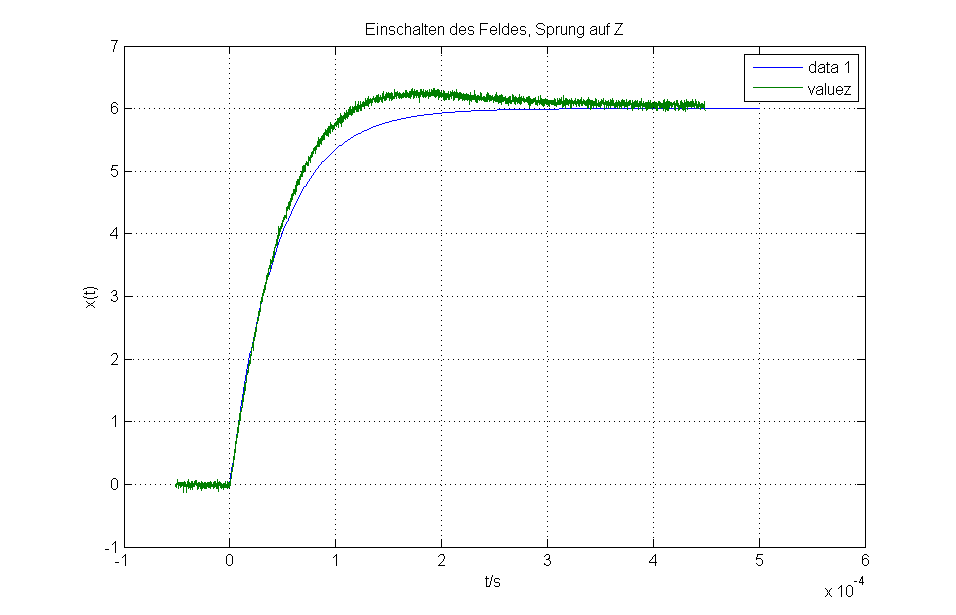

da bin ich wieder. Ich habe im Anhang die Antwort von y auf die
Sprungfunktion von z. Jetzt muss ich daraus die Zeiten Tu und Tg
anschauen. Ich nehme als Grundlage eine PT2 Strecke und ermittle mir
damit die Zeiten. Für Sollwert w=6V angedacht. Was kann ich da noch
rausziehen für Informationen? Ahja, die Sprungfunktion hatte eine Höhe
von ca. 10V.
Habe ich das erstmal richtig verstanden? Wie geht man dann weiter?? Wird
eine Reglerfunktion aufgestellt, die optimiert auf die Störfunktion z
ist?
mfg
von Regler (Gast)
Quark. Ich meinte das ist die Antwort von x auf die Sprungfunktion auf
die Störfunktion z.
mfg
von Regler (Gast)
Nochmals.
Ich habe mit den Verhältnissen von T80%/T10% aus dem Skript von
http://www.fh-oow.de/fbi/we/el/eg/DOWNLOAD/PRT/PRT_Skript_WS_06_07_Kap_1_Kap_2.pdf
auf Seite 18 folgende Polstellen berechnet.
p1,p2=-0,515+-j0,856
also linksseitig real mit konjungiert komplexen Polstellen. Also ist es
stabil. Ich frage mich wo bekomme ich diese Tabellen her, von Seite 19?
Wie heissen diese Tabellen und ich benötige dazu Quellen.
mfg

von Regler (Gast)
Das Rauschen ist nicht wichtig. Es wird eh mit einem Multimeter
gemessen, es ist kein "wahrer" Transponder sondern nur ein
physikalisches Äquivalent zum messen.
Meine Strecke besteht ja aus mind. zwei speicherfähigen Systemen:
1. LC Eingangsschwingkreis
2. RC Glied
Ich versuceh gerade was vernünftiges mit der Formel von Wiki
herauszubekommen http://de.wikipedia.org/wiki/Regelstrecke, aber mit den
Kennwerten habe ich zu große Überschwinger, wenn ich die Sprungantowrt
in den Zeitbereich wieder zurücktrnasformiere.
Ab wann gelten denn eigentlich die Regelungstechnikformeln? Ich bin ja
im µs Bereich, ich lese ja immer was von relativ langsamen System in der
RGT.
mfg

von Regler (Gast)
Danke Armin für die Aufklärung. Ich habe bei Wiki das hier gemeint:
http://de.wikipedia.org/w/index.php?title=Datei:Sprungantwort_t2-schwingungsglied.png&filetimestamp=20080218163712
habe da aber nichts vernünfiteg herausbekommen. Danach habe ich nochmal
von dem Skript
die Seite 20 "PT2 Strecke, stark überschwingend" herangezogen. Habe mir
meine Funktion erstellt mit den Kennwerten, transformiert und geplottet.
Dann etwas an den Werten geschruabt und siehe da, wie im Bild zu sehen,
habe ich zumindest eine gute Zeitfunktion die der originalen Messkurve
doch sehr ähnelt.

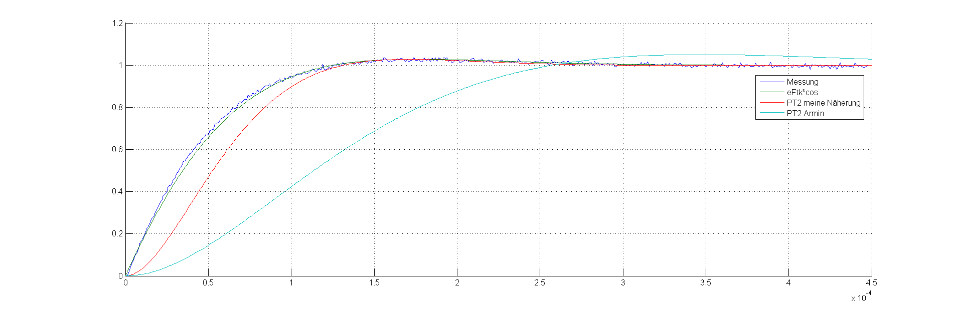

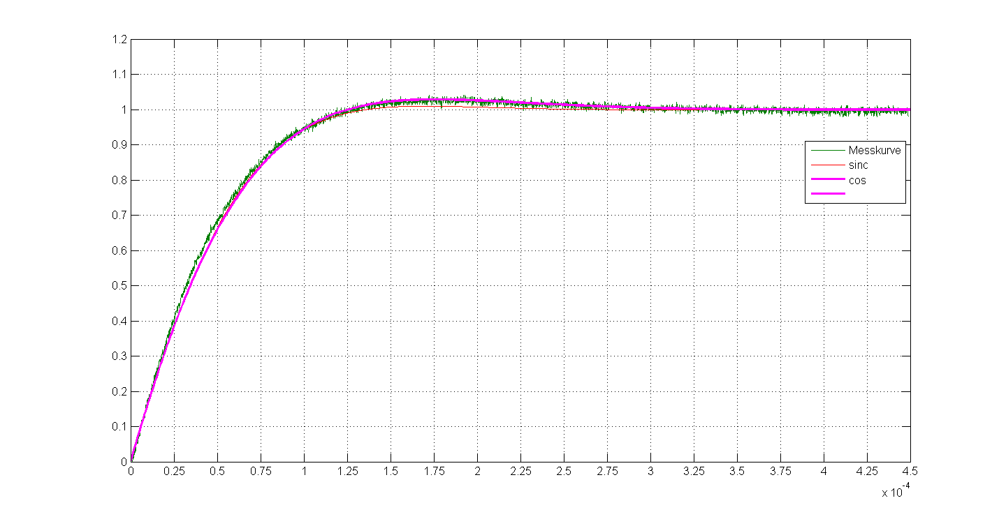

von Regler (Gast)
Hallo Armin,
danke mit dem Hinweis mit der cos Funktion. Das Bild im Anhang
bestätigte deine Vermutung, das die cos Funktion um einiges besser ist.
Tatsächlich hat mich das mit der sinc Funktion auch irritiert.
Die Funktion mit dem cos sieht nun wie folgt aus:
Ich habe mich da halbwegs angenähert wobei ich
 von oben beibehalten habe. Jetzt bin ich aber echt durcheinander. Ja,
wir hatten DGl und ja ich habe sie auch rechnen können. Aber, ich komme
nicht aus der RGT, sondern eigentlich aus der HF :-) Nur, hat sich in
der DA herausgestellt, das die RGT mein Kernthma sein wird. :-( So muss
ich da jetzt durch und sehe es als sportliche Herausforderung.
Wenn ich mir diese Zeitfunktion ansehe und in eine Laplace Tabelle
schaue, dann steht doch dort eine ganz andere Bildfunktion. Das hat doch
nichts mehr mit einem reinen PT2 Verhalten zu tun?
Bildfunktion von (x) ->
Und eingesetzt:
ergibt das meine Störfunktion? Diese ist beschreibene Funktion des
sprunghaft eingeschalteten HF-Feldes?
mfg
von Regler (Gast)
Hallo Armin,
Und eingesetzt:
sprunghaft eingeschalteten HF-Feldes mit der Antwort von x?
mfg
von Armin (Gast)

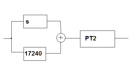

ohja du hast recht. das ist kein reines PT2-Glied - den Nenner könnte
man zwar binomisch ausmultiplizieren, der Zähler hat aber noch einen
zusätzlichen Summanden s.
Du kannst das jetzt aber auseinander ziehen:
s entspricht einem Differenzierer (D-Glied)
der 2. Summand ist ein Konstanter Vorfaktor (P-Glied)
Beides wird in ein PT2-Glied mit 1 im Zähler geschickt.
siehe auch: großes Paint-Kunstwerk

von Kris D. (bernd123)
Ich habe mich angemeldet. So, BITTE die letzten beiden Beiträge von mir
vergessen.
Hallo Armin,
Wobei u(t) meine Sprunkfunktion ist, also das eingeschaltete HF Feld.
Und eingesetzt:
mfg
--edit
Die 1 verschwindet, weil..?  Ableitung der verketteten Funktion x(t)?
Stehe auf dem Schlauch, meine Zeitfunktion x(t) (hier verkettet) muss
ich erst ableiten und dann nach Laplace transformieren?
mfg2
von Armin (Gast)
Jetzt wird's grad durcheinander, und ich bin auch hart unkonzentriert.
Also nochmal von vorne. Deine Sprungantwort h(t) lautet so:
http://www.wolframalpha.com/input/?i=Plot[1-Exp[-17240*t]*Cos[12500*t],{t,0,0.0005}]
Das wird erstmal abgeleitet, um zur Impulsantwort g(t) zu kommen:
http://www.wolframalpha.com/input/?i=Plot[d/dt[1-Exp[-17240*t]*Cos[12500*t]],{t,-0.0001,0.0004}]
Um auf die Übertragungsfunktion zu kommen, muss das ganze in den
Bildbereich:
http://www.wolframalpha.com/input/?i=LaplaceTransform[d/dt[1-Exp[-17240*t]*Cos[12500*t]]]
Das ist jetzt das, was du immer Gz(s) nennst.
Glücklicherweise stimmt mein oben gezeichnetes *.png noch, weil man das
so umformen kann, dass ein Form k*(s+a)/PT2-Nenner rauskommt:
http://www.wolframalpha.com/input/?i=FullSimplify[(17240+(s%2B17240))/((s%2B17240)^2%2B156250000)%2B156250000/((s%2B17240)^2%2B156250000)+]
z.B. der zweite Term unter "Results"
Eine Summe im Bildbereich bedeutet immer eine Summe der Glieder
Ein Produkt im Bildbereich bedeutet immer eine Hintereinanderschaltung
von Gliedern
von Armin (Gast)
ATler schrieb:
> funktioniert das auf gar keinen Fall. Such dir eine geeignete
> Approximationsmethode, wie z.B. Zeit-Prozentkennwert-Verfahren. Dann
> hast du bereits deine Übertragungsfunktion und benötigst keine
> Rücktransformation.
Ich habe die Zeit-Prozentkennwert Methode bereits ausprobiert. Doch habe
ich als µ=t10%/t90% einen Wert von µ=0,0658 Dieser Wertebereich taucht
nirgends auf, die Tabellen fangen erst mit µ=0,2 an. Daher war meine
erfolge Berechnung und Fehler zu groß
mfg
von ATler (Gast)
ATler schrieb:
> Dann probier das Wendetangentenverfahren:
http://books.google.de/books?id=taQRBjeo4gAC&pg=PA349&dq=Wendetangentenverfahren&hl=de&ei=IgcBTLvzHMilOJaM2dYE&sa=X&oi=book_result&ct=result&resnum=1&ved=0CCkQ6AEwAA#v=onepage&q=Wendetangentenverfahren&f=false
Habe ich auch schon versucht. Nur das Prblem liegt darin, das ich nicht
wirklich eine Tangente habe. Die Zeit Tu fehlt mir :-)
mfg
von ATler (Gast)
Dann probier eine Approximation nach Radtke.
Und schau dir noch einmal die Zeitprozentwertmethode an
http://books.google.de/books?id=taQRBjeo4gAC&pg=PA361&dq=zeitprozentwerten&cd=1#v=onepage&q=zeitprozentwerten&f=false
Die Tabelle im Lutz/Wendt ist evtl. etwas genauer.
Es wird aber auf jeden Fall keine Zeitfunktion an deine Sprungantwort
approximiert!!!!!
von Armin (Gast)
Es ist gut möglich, dass Tabellen für manche dieser Verfahren keine
Einträge für solche schnellen Vorgänge haben.
Die Zeitprozentwertmethode scheint mir nicht für Glieder mit einer
Anfangssteigung ungleich 0 gedacht zu sein. Da kann ich mich auch
täuschen - bin nur kurz drübergegangen...
Wenn dir die Transformation und das Zerlegen in mehrere Glieder keinen
Spaß macht und du dieses System lieber in ein bekanntes PT2-Glied
umrechnen möchtest, kannst du natürlich auch die Formel von Remote One
für h(t) verwenden. Hast dann aber drei Unbekannte, die du festlegen
musst (T, omega, D). Ob du mit einem systematischen Verfahren oder durch
"ausprobieren" an die Kenngrößen kommst, musst du selbst wissen.
Tatsächlich lesen sich "anerkannte" Verfahren schöner in einer DA.
Andererseits: wenn das Ergebnis stimmt und du "gezielter
Parametervariation" und "grafischer Kontrollvorgang" schreibst statt
"Ausprobieren", kann man das auch ganz gut verkaufen, denke ich ^^

von Armin (Gast)
nur noch ne kurze Randinfo:
http://tinyurl.com/38q66gn
Das ist eine PT2-Sprungantwort die aus deiner Schätzung mit Cosinus
ohne Sinus entstanden ist:
ich habe die Übertragungsfunktion berechnet und den s-Anteil im Zähler
vernachlässigt, weil der etwa 4 Größenordnungen kleiner ist als der
P-Anteil. Dadurch ist der Sinus-Anteil wieder in h(t) mit
hineingekommen.
Die Übertragungsfunktion lautet:
453467600 / ((s+17240)^2 + 12500^2)
Ist aber wohl wieder zu weit von deinen Messwerten weg, oder?
Hallo Armin,
nein die Fkt sieht gut!! aus. Schau in den Anhang. Also, du hast den
DAnteil weggenommen?
mfg
Habe jetzt die h(t) Funktion von Remote one genommen und eine
heuristisch gezielte Parmatervariation durchgeführt. :-)
T=60e-6s
D=1.1  <---???
omega=12e3s^-1
Habe damit zwei komplex konjungierte Erhalten.
s1,2=-9.16ks^-1+-j13.91ks^-1
Ist doch eine recht gute Näherung? Nur wenn ich jetzt die Werte
rückrechne in den Bildbereich, bekomme ich zwar durch zwei Variblen die
dritte heraus. Doch durch meine Parmaeterwahl ist die dritte Variable
nicht gleich der errechneten Größe.
mfg
von Armin (Gast)
Was auch immer du für eine Software verwendest - sie sollte das nicht
plotten!
Wenn D > 1, dann sind Teile des Ausdrucks nicht sichtbar weil imaginär -
und zwar die gesamte Sinusschwingung (es dürften eigentlich nur einzelne
Punkte dargestellt werden, in denen der Imaginärteil = 0 ist). Gefällt
mir gar nicht :P
Mit Werten D kleiner 1 kommst du nicht hin? Das sieht nämlich noch ein
Stück präsziser aus, als mein Vorschlag...
Auf der anderen Seite
@Remote One: Meinst du nicht, dass im Nenner (1 + 2 D T s + T²s²)
stehen müsste? Hab das irgendwie anderst in Erinnerung... :P
Dann also zurück zu der Gleichung aus der TinyURL. Du fragst nach dem
Vorgehen?
1. Ich habe deine Cosinusnäherung genommen:
h(t) = 1-Exp[-17240*t]*Cos[12500*t]
2. Die entsprechende Übertragungsfunktion berechnet (Verfahren wie oben)
(17240*(s+17240)) / ((s+17240)^2+156250000)  +  156250000 / ((s+17240)^2+156250000)
3. Man sieht, dass im Zähler des linken Summanden das s einen Vorfaktor
hat, der 17241 mal kleiner ist als der Vorfaktor von 1. Also hab ich's
einfach weggelassen.
4. Die neue Übertragungsfunktion lautet also
(17240*(0+17240)) / ((s+17240)^2+156250000)  +  156250000 / ((s+17240)^2+156250000)
oder
oder
453467600 / ((s+17240)^2+156250000
Das ist also ein sauberes PT2-Glied
oder
453467600 / (s^2 + 34480s + 453467600)
oder
1 / (s^2/453467600 + 34480s/453467600 + 1)
Also Standardform mit 1 im Zähler und Polynom im Nenner =]
sory, latex is anstrengend ^^

> oder
Jetzt weiss ich auch wie Wolfram Alpha geht :-)
http://www.wolframalpha.com/input/?i=laplace+transfor+%5Bd%2Fdt+1-Exp%5B-17240%2At%5D%2ACos%5B12500%2At%5D%5D
mit der alternativen Form
40*(431s+11336690))/(s^2+34480s+453467600)
AHHHH, jetzt seh ich was du weggelassen hast. die 40*431s hast du
weggelassen, aber wie gesagt, das ist doch eine s-Variable. Kann man die
einfach so wegnehmen? Wenn ja, die Polstellen sind s1,2=-17240-+j12500,
also wieder wie aus der Ursprungsformel eFkt*cos x(t).
Ok, bei dir ist w0^2=156250000 und 2D*wo=34480, somit ist dann D=0.6896.
Das kann ich nu wieder in die h(t) Form einsetzen und plotten (PT2
Armin).
Ausserdem habe ich noch mit den Paramtern weiter rumgespielt (diesmal
richtig :-) ) und meine PT2 Funktion hat dann folgende Werte:
D=0.7513
T=35.896e-6s
w0=1/T=27.858ks^-1
Ich denke ich kann mit meinen Werten gut leben. Die Approximation mit
der eFkt*cos ist die beste Näherung, allerdings besitzt die keine
Standartfunktion. Wird dann im Bildbereich deine "Wegoptimierung"
durchgeführt um ein PT2 Verhalten zu erreichen und in t
zurücktransformiert ergibt sich allerdings eine Zeitfunktion die zu weit
weg ist von der realen Kurve (PT2 Armin Kurve).
Danke dir Armin für deine Geduld!!!!!! Habe in den letzten zwei Tagen
und nächten mehr von RGT verstanden als in 2 Semestern. Bin gerne für
weitere Anregungen zu haben.
In meiner Arbeit würde ich ahtl genau das schreiben "heuristische
Approximation an die Messkurve durch itereative grafische
Paramteroptimierung"  :-)
von Armin (Gast)
alles klar,
ich hatte mich schon gewundert, dass das ohne das s wirklich gut gehen
soll - hat ja in deinem ersten Plot nach meinem "Randinfo"-Post echt gut
ausgesehen.
So wird eher ein Schuh draus. Wie man sieht, ist einfaches "Weglassen"
nur der erste Schritt. Da muss dann schon noch weiter optimiert werden.
du kannst dir jetzt raussuchen, ob dir das PT2-Verhalten (rot) genügt,
oder ob du die Exp*Cos-Funktion nimmst (dunkelblau) und das damit
bezahlst, dass du neben dem PT2-Glied noch ein PT2-Glied mit
Differenzierer benutzt oder
wie oben in meiner Paintskizze: Differenzierer und Vorfaktor addieren
und das Ganze dann in ein PT2-Glied schicken.
So,
ich muss ja die Reglerfunktion aufstellen. Optimiert auf
Störgrößenaufschaltung. Daher fehlt mir jetzt noch die
Streckenübertragungsfunktion G_s(s). Diese habe ich im Anhang
angehangen. Ein Sprung von 0 auf 4V wurde an y das Stellglied (FET)
angelegt und die HF Feldstärke so eingestellt, das w=x=1V sich im
Verharrungszustand einstellt.
Jetzt habe ich halt das Problem, das das mal wieder kein Standartproblem
ist. Sondern eine fallende Funktion. Ist jmd solch eine Streckenform
bekannt? Für mich sieht es wie ein umgedrehtes PT1 Verhalten aus.
Diese Strecke ist die G_s(s) Strecke. Mit der Störübertragungsfunktion
G_zs(s) aus den obrigen Beiträgen bekomme ich dann die Reglerfunktion
für die Störübertagungsfunktion G_z(s)?
mfg

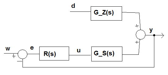

Kannst du mir nochmal - ähnlich wie im bildchen
http://de.wikipedia.org/wiki/Datei:Einfacher_regelkreis.gif - erklären,
was die Ausgangsgröße y, die Stellgröße u, die Führungsgröße w ist? Was
die Strecke ist und was der Regler?
Sonst wird es am Ende schwierig, die verschiedenen G(s) richtig
zusammenszuetzen.
Ohne Rückführung keine Regelung. Und ohne Regelung keine
Störunterdrückung.
grüße

ok. Kann es sein, das es je nach Autor andere Abkürzungen für
Stör/Stellgröße usw gibt?
Ich passe jetzt alls nach dem Wiki Bild an.
w-Führungsgröße ->6V bzw 1 in den normierten Darstellungen
u-Stellgröße    ->VCL Steuerspannung für den FET
d-Störgröße     ->??
http://www.mikrocontroller.net/attachment/78763/sprungantwort_auf_z7.png
y-Regelgröße    ->VDC, Ist Wert

Im Anhang nochmal ein Bild. Dieses Bild ist die Sprungantwort (0..4V)
der Regelstrecke. Also Sprung auf u und y(t) geplottet. Dabei die
Feldstärke so eingestellt, das sich y auf w=1 einstellt. Dies wird also
meine Sreckenübertagungsfunktion G_s(s). Das Problem das sich jetzt
allerdings bietet, ist das sich je nach Feldstärke sich diese Strecke
auch ändert. :-)
Aber wie gesagt, mein Regler den ich habe funktioniert. Nur weis ich ja
net wirklich wie. Also scheitn, das wohl kein Problem in der Praxis
darzustellen.
Ich habe die Strecke approximiert als eine Art umgedrehtes PT1 Glied.Die
FKt lautet:
Wobei folgendes zu sehen ist, die Fkt klingt ab, stellt sich aber auf w
ein. Ein D Glied hat mir da nicht geholfen. Daher meine eigene Funktion
g(t). Auch hier müsste ich eher ein PT3 Verhalten sehen. Da die Umgebung
2xRC Gleider und ein LC Schwingkreis ja tgrotzdem vorhanden sind.
Das alles soll dann in ein digitalen Regler rein. Ich stelle also alles
im s Bereich auf, dann tranformiere ich in den z bereich unter
berücksichtung der Abtast/Halteglieder also ein A/D und ein D/A Wandler.
Die Rechenzeit vernachlässige ich. Meine Abtastrate liegt bei ca 35µs
also einen kompletten Abtast->Berechnungs->Stellung Zyklus. Die
Störgröße d ist eignetlich recht langsam, nur Handverschiebung der
Messkarte im Feld. Der Sollwert w wird fest einprogrammiert. Der Fehler
e somit per Software vom µC ermittelt.

also wir messen gerade die ungeregelte Strecke aus? Gut.
die Reaktion des Ausgangs y(t) auf die Störung (Feldschwankungen) haben
wir als PT2-Glied mit vorgeschalteter Summe aus Differenzierer und
Produktglied identifiziert und die entsprechende
Störübertragungsfunktion berechnet?
Nun geht es daran, die Antwort des Ausgangs y(t) auf eine Anregung u(t)
herauszufinden. Dazu hast du eine Sprungantwort aufgeschaltet und die
Störung so eingestellt, dass der Ausgang auf y=1 steht?
Dummerweise könnte es schwierig werden, die genaue
Streckenübertragungsfunktion [nenne ich G(s)] zu ermitteln. Der Grund:
Vielleicht ist der Zusammenhang zwischen y und d, u irgendwo
nichtlinear. Wenn also beispielsweise in den zugrundeliegenden
Gleichungen irgendwo ein Term u^2, d^2 oder u*d steht (was ich für sehr
warscheinlich halte), existiert kein G(s) und auch keine
Störübertragungsfunktion in dem Sinne. Dann wäre der richtige Schritt,
einen Arbeitspunkt zu wählen und in diesem Arbeitspunkt zu
linearisieren.
Das ist genau das, was du gerade versuchst: d(t) auf einen Arbeitspunkt
einstellen und die Sprunganregung in u(t) aufschalten.
Gleichermaßen muss evtl. davon ausgegangen werden, dass sich die
Störübertragungsfunktion für verschiedenartige u ändert
(Nichtlinearität).
Auf der anderen Seite haben wir ja einen Arbeitspunkt, nämlich y = 6V
soll konstant sein. Zielführend wäre es also bei allen Messungen, die
unbeteiligte Größe so einzustellen, dass der Ausgang auf 6V liegen kann.
Wobei mir da für die Messung an u kein einleuchtender Wert für d
einfällt.
Die gesuchten Ergebnisse wären sehr hilfreich für den Entwurf des
Reglers. Aber nicht, wenn du von Anfang an einen PID-Regler verwenden
möchtest.
Warum nicht einfach mit den 3 Werten des PID probieren, bis alles passt?
Warum erst die Strecke analysieren und dann das Ergebnis nicht
verwenden?
richtig, das ist das abklinende Signal.
richtig. das haben wir vorher gemacht.
richtig, das ist das abklinende Signal. y=w=1
> linearisieren.
Genau! siehe Bild
> (Nichtlinearität).
Jup.
> einfällt.
??Nicht verstanden.
> möchtest.
> verwenden?
Hab ich ja, Ergebnis ist ein reiner I-Regler. Nur ich kann ja das net in
der DA so schreiben. Irgendwie muss da etwas Vorbetrachtung rein. Ich
kann ja nicht schreiben PID Regelalgorithmus genommen und so lange
rumgespielt bis es passte.
mfg

Nein, wir haben die Störübertragungsfkt G_Z(s)bestimmt und ich habe
bereits die StreckenübertragungsfktG_S(s) bestimmt. -> von hier
http://www.mikrocontroller.net/attachment/78868/sprungantwort_auf_y.png

von Armin (Gast)
achso ich hab da wohl einiges verpasst.
Gut, dann sind wir tatsächlich weiter.
Ich habe mal den geschlossenen Regelkreis aufgezeichnet mit
auszulegendem Regler R(s)
jetzt kann man ganz einfach einsetzen:
Y(s) = G_Z * D(s) + R*G_S * E(s)
E(s) = W(s) - Y(s)
Für die reine Störübertragungsfunktion des geschlossenen Regelkreises
nimmt man W(s) zu null an und kann einsetzen:
Y(s) = G_Z * D(s) - R*G_S * Y(s)
Y(s) * (1 + R*G_S) = G_Z * D(s)
Y(s) / D(s) = G_Z / (1 + R*G_S)
Wobei das G_Z hier das Störverhalten der STRECKE alleine beschreibt.
Wenn du ein geregeltes Störverhalten vorgeben möchtest, wie im Buch
beschrieben, setzt du diesen Term gleich deiner Gewünschten Funktion und
löst nach R auf.
