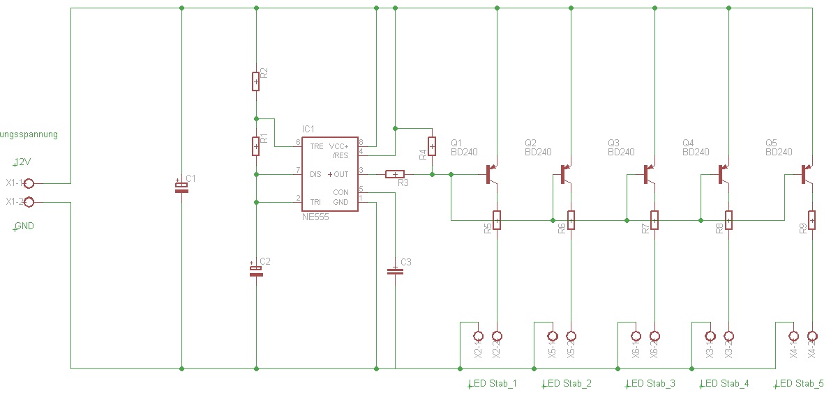

ich habe eine einfache Led blinkschaltung etwas modifiziert und wollte
nun fragen ob dies so möglich ist?
danke!
Im Prinzip ja, praktisch sind da ein paar Fehler drin. Jeder Transistor
braucht einen eigenen Spannungsteiler und Basiswiderstand. Aber
wozu der Aufwand? Nimm einen passenden Transistor und klemm dort alle
LED-Stränge dran, fertig. Vorzugsweise ein MOSFET, siehe
MOSFET-Übersicht. Wieviel mA braucht denn ein LED-Stab? Der NE555
kann durchaus 200mA selber liefern, dann braucht man keinen extra
Transistor.
MFG
Falk
von khi (Gast)
So ein Led-Strang braucht ca. 1A und ich wollte 4-5 anschließen

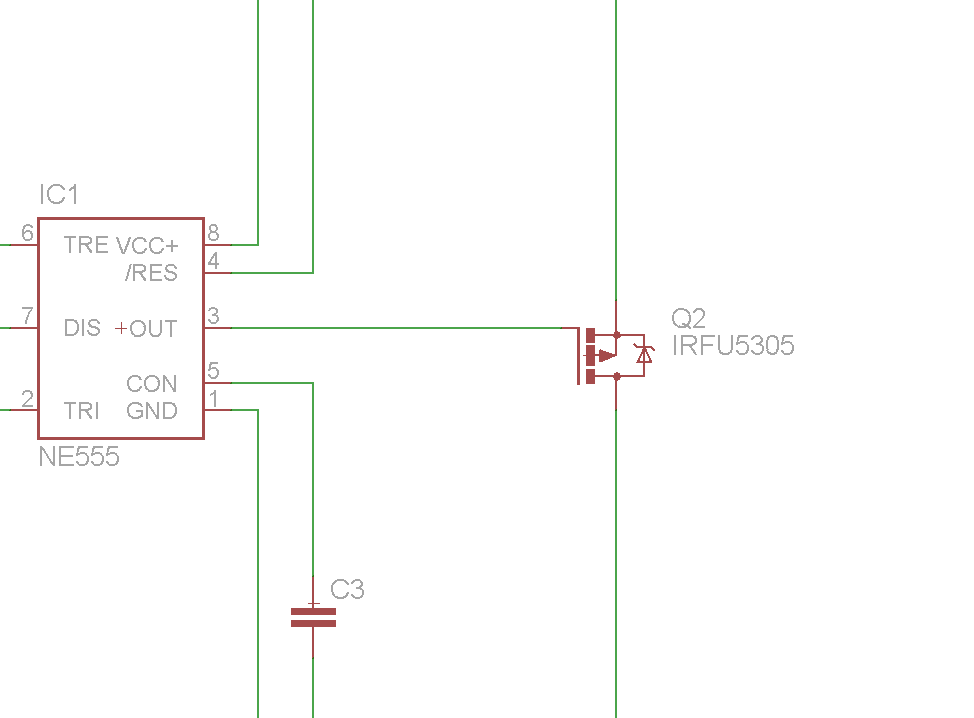

von khi (Gast)
Wenn ich dannn also so einen MOSFET IRF5305 verbaue geht das?
Laut datenblatt: 31A
Stimmt des alles so?
von Falk B. (falk)
@  khi (Gast)
Ja.
Jain. Die 31A schafft der, aber auch nur mit Kühlkörper.
Der hat ca. 60mOhm RDS_ON Widerstand, macht ~1,5W Verlustleistung bei
5A. Naja, ein kleiner Kühlkörper würde nicht schaden.
MfG
Falk

von khi (Gast)
Alles richtig angeschlossen?

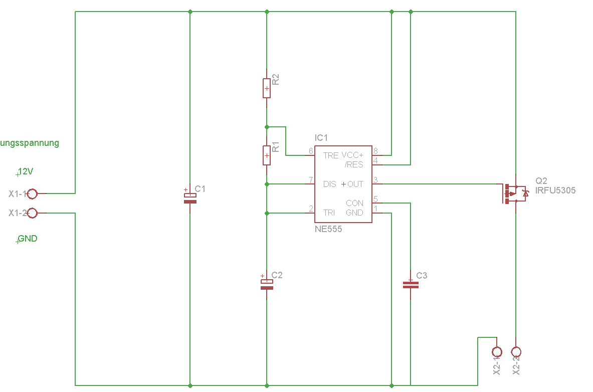

von Falk B. (falk)
Dein Schaltplan ist kaputt und viel zu groß, siehe Bildformate.
MFG
Falk
von khi (Gast)
so jetzt.
von Falk B. (falk)
Passt.
von khi (Gast)
Gut. Also ist der MOSFET richtig angeschlossen?
Geht die abänderung ach?
von Falk B. (falk)
Sagte ich doch, das passt.
