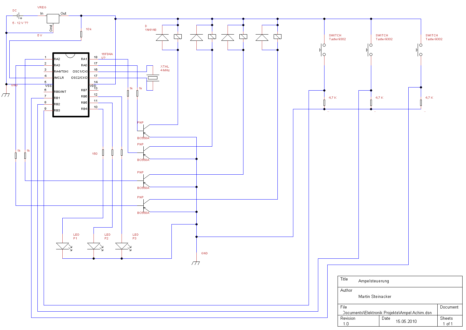

ich bin grad dabei eine kleine Schaltplatine mit einem 16F84 zu
realisieren.
Es sind jetzt im Moment 3 Taster, 3 LED's und 4 Relaise drauf.
Bei den LED's habe ich als Vorwiderstand 150 Ohm genommen, bei dem
Relais ist es ein BC558A mit einem 1 K Ohm vorne dran.
Bei den kleinen Taster, habe ich noch einen 4,7 KOhm gehen ground mit
rein gemacht.
Quarz ist ein 4 MHz.
SO aber jetzt zu meinem Problem.
Ich kann irgendein Programm schreiben, brenne es auf den pic und setze
ihn auf die Platine. Funktioniert alles so, wie es soll.
Nur wenn ich die Platine aus mache, und lasse erneut Spannung drauf,
dann funktioniert er überhaupt nicht mehr. Wird auch vom Brenner noch
nichtmal mehr erkannt.
Habe mir damit jetzt schon 4 Pics durchgeschossen und weiss echt nicht
mehr weiter.
Hat eine Idee an was das liegen könnte?
Vielen Dank schonma

von Knut (Gast)
Dann hilft nur ne Schaltung...
Gruß Knut
von Martin (Gast)
Hier mal kurz ein kleiner Schaltplan.
Aber bitte keine Kommentare zur Schaltung der Transistoren.
Kann sein, dass die falsch geschaltet sind, sind aber nicht zuständig
für den Tod des Pics, da ich die mal komplett getrennt hatte vom Pic und
er ist trotzdem kaputt gegangen.
Außerdem schalten Sie ganz normal durch, wenn ich bei den Pins den Bit
auf 0 setze.
Der Tod muss irgendwo anders herkommen
von Eddy C. (chrisi)
Bist Du sicher, dass Du alle verbauten Kondensatoren eingezeichnet
hast? Ich sehe nämlich keinen einzigen: Eingang/Ausgang Spannungsregler,
Blockkondensator für den µController?
von hans (Gast)
Du sagst sie schalten richtig?!
Ich sage du brauchst NPN Transistoren sowie den BC547! du schaltest
diese dann gegen Masse!

von Ohforf S. (ohforf)
Sehe ich richtig, dass die Vorwiderstände der LEDs 150 Ohm haben ?
Das scheint mir zu wenig, da fliesst reichlich Strom (hängt vom LED-Typ
ab).
Das ist aber noch im grünen Bereich für den PIC.
von Martin (Gast)
Also... danke erstmal!
Was sollte ich jetzt nochmal ändern?
Die Transistoren gegen bc 547 (A/B/C ?) tauschen?
Ist das mit den Kondensatoren unbedingt nötig?
Habe hier eine LED Testplatine fürn den 16f84, da ist NIX außer en
Festspannungsregler, en Quarz, en 10 kOhm und 13 LED's mit Vorwiderstand
drauf. Und das funzt!
Ja, sonst läuft der Kram nie zuverlässig.
Ist Murks. Wo hast du das Ding her ?
Was die Transistoren angeht, guck mal hier :
http://www.mikrocontroller.net/articles/Relais_mit_Logik_ansteuern
