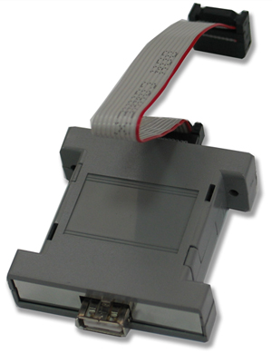

von Martin e. C. (eduardo)
damit du mit dem STK500 über JTAG irgend ein Microcontroller
programieren kannst, brauchst du ein Adapter der ist bzw. war im mein
STK 500 dabei, siehe Bilder.
Martin
