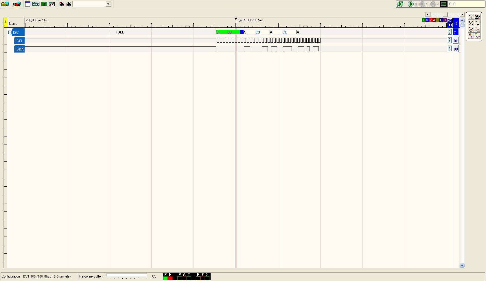

ich hab ein merkwürdiges Problem, bin grad ziemlich ratlos. Mein I2C
hängt sich auf und SDA bleibt komplett auf Masse-Pegel. Man kann den Bus
wieder zum leben erwecken, wenn man einmal kurz von Hand SCL nach Masse
zieht, dann geht sofort die Kommunikation weiter. Ich hab mit einem
Logik Analyzer das ganze mal mit geloggt und muss jetzt feststellen,
dass der Master manchmal nur 7 bit sendet, SCL nach Masse geht und der
BUS danach nicht mehr ansprechbar ist. Im Anhang gibts davon ein Bild.

Was ich nicht verstehe, warum der Master manchmal nur die 7 Bits
rausschiebt? Wenn man von Hand den Bus Lange Zeit nach Masse zieht hängt
sich auch nichts auf und die Kommunikation läuft sofort wieder an. Egal
ob SCL oder SDA nach Masse gezogen wird...

von fabi (Gast)
  Aber Du hast doch die Probleme im laufenden Betrieb und Dein "Master"
  bekommt nicht wiederholt einen Reset?
Das Problem kommt tatsächlich im laufenden Betrieb, reseten tut die
Software da eigentlich nix. So gesehen ist es eine gute Frage wie es zu
diesem Problem überhaupt kommt...
Fakt ist aber, dass ich mit einer fallenden Flanke auf SCL den Bus
wieder zum leben erwecken kann! Ich hatte mich ja gefragt wie ich das
vom DSP aus auslösen kann, da ja keine GPIO auf diesem Pin liegt und das
wird genau hier beschrieben:
