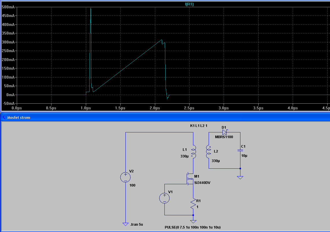

ich habe mir einen Step Down Wandler in LTSpice aufgebaut und möchte
gern den maximalen Strom in der Induktiviät begrenzen. Dazu muss ich
diesen  messen, nur leider überlagert sich der Ladestrom des Gates vom
Mosfet und der Spulenstrom im Messwiderstand(siehe Schaltung im Anhang).
Kann der Spulenstrom noch anders gemessen werden? Was gibt es da für
Möglichkeiten.
Vielen Dank

Das ist kein Stepdownwandler, sondern ein vermurkster Stepup.
Strommessung an der Spule: In LTSpice geht das auch ohne Widerstand.
Ansonsten würde ich den Widerstand in Serie zur Spule anbringen, nicht
beim FET.

Ich habe den Wandler so gebaut, damit ich einen N-Kanal benutzen kann.
Wenn ich den Widerstand direkt neben die Spule setze habe ich doch kein
Erdpotential mehr. Wie kann ich den Strom dort messen? Also auch in der
Praxis.

> überlagert sich der Ladestrom des Gates vom Mosfet und der Spulenstrom
Schaltregler, die das so machen, blenden in der ersten 0.2 us die
Messergebnisse aus, tasten den ADJ-Eingang synchron mit der Ansteuerung
auf Masse, messen also erst nach Aufladen des Gates. Leider bemerken die
dadurch auch keinen Kurzschluss der Spule.
Aber deine Schaltung ist grober Unsinn, kein Step-Down. Die 500kHz sind
auch recht heftig, die 1N4148 recht überlastet, die 10uF nur
theoretisch.

Also, die Schaltung ist und bleibt ein Step-Down. Das Prinzip ist das
gleiche. Wird der Mosfet niederohmig, so steigt der Strom in der
Induktivät an. Wird der Mosfet ausgeschalten, so fliesst der
"gespeicherte" Strom über die Diode und lädt den Kondensator auf. Es
geht mir aber hier um die Strommessung. Leider habe ich nicht die
Möglichkeit die Messung 0.2µs auszublenden. Ich kann das ganze auch als
Flyback aufbauen. Ich brauch doch nur eine Idee den Strom besser zu
messen.

Ok, die Schaltung zeigt jetzt einen Flyback Wandler. Ich hoffe mir kann
nun, da das geklärt ist, jemand einen Tipp zum Strom messen geben.
Vielleicht kann ich auch einen Transistor mit einer sehr geringen
Gatekapazität nehmen?
Ich möchte das ganze gern diskret lösen.

Gatewiderstand, in der Zuleitung (mit kleinem Puffer-C) messen, Messwert
filtern, ...
Schau dir einfach mal an, was passiert wenn du den Koppelfaktor auf
0.999 statt 1 setzt.
Idealisierte Simulationen haben wenig Bezug zur Realität....
Solls in der Simulation passen oder real funktionieren?
