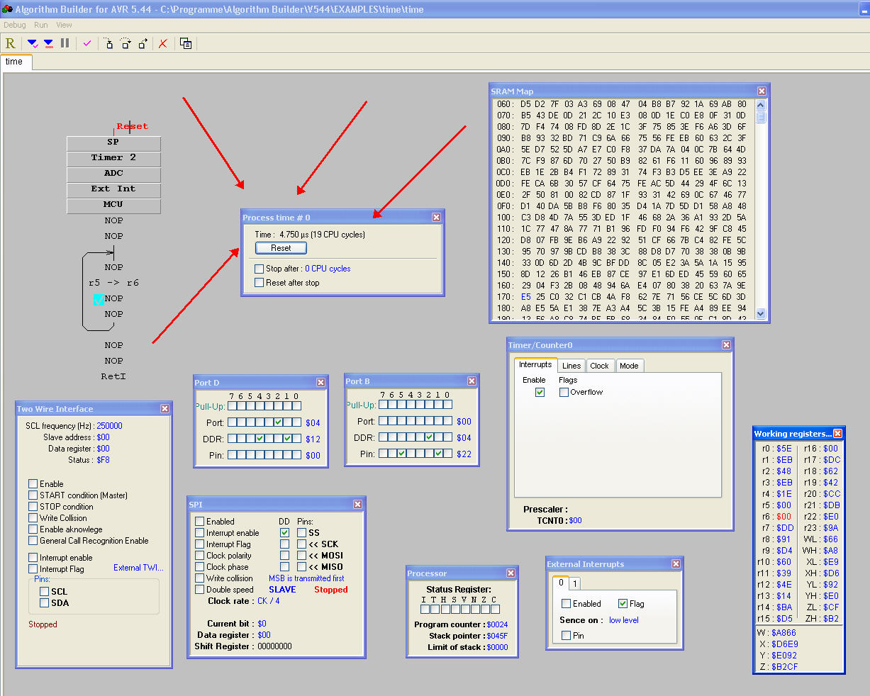

Microcontroller PIC18F4680 mit 40 MHz.
folgendes Problem:
zur korrekten Berechnung eines Wertes muss ich wissen wieoft sich eine
Funktionsroutine in der Sekunde aufruft.
Nun meine Frage wie ich das realisieren kann ?
Ich programmiere in C.
Gibt es Simulationsprogramme die sowas können ?
Vielen Dank
