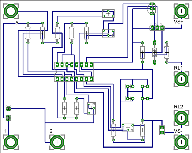

Steffen H. schrieb:
> So habe gerade mal das board nach meinen Vorstellungen gemacht, ist
> nicht perfekt da ich auch eher anfänger bin sieht aber besser aus (Fidne
> ich)
> und ist kleiner...
Sehr gut, finde ich! Für deine erste Platine ist das spitze. Die
Platzierung der Bauteile ist gut durchdacht, die Leiterbahnen machen
keine großen Umwege, haben kaum überflüssige Knicke.

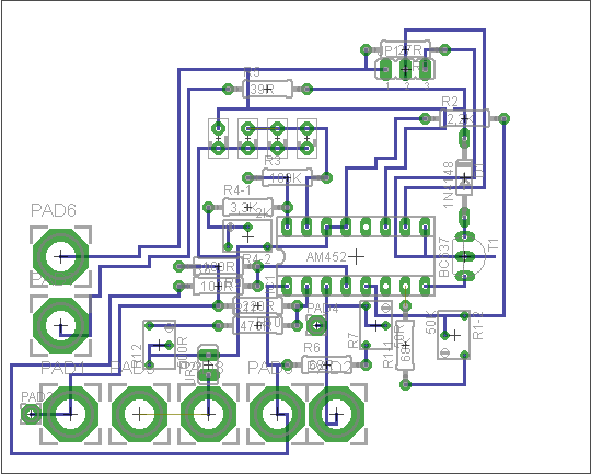

Gast #1722704
Echt spitze was ihr gemacht habt... da trau ich mich ehrlich gesagt nich
meine version zu posten...
Habs aber gestern auch noch hinbekommen... zumindet das ganze teil auf
einer seite zu routen...
könnte mir nur jemand sagen wie ich rausfinden kann welchen abstand 2
Pads voneinander haben? denn ich muss bei Pad1 und Pad2 sowie bei Pad7
und Pad8 einen abstand von 2,5 cm einhalten...
Vielleicht könnt ihr mir noch paar tipps geben :)
Lg

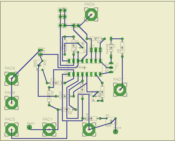

Gast #1726383
hatte gerade Lust auf ein kleines Layout, deshalb hier noch meine Lösung
mit Massefläche und kurzen Leitungswegen. Geht sicher noch besser.
Abstand Pad1 zu Pad2 und Pad7 zu Pad8 ist jeweils 2,54 cm.
Gruß Peter
