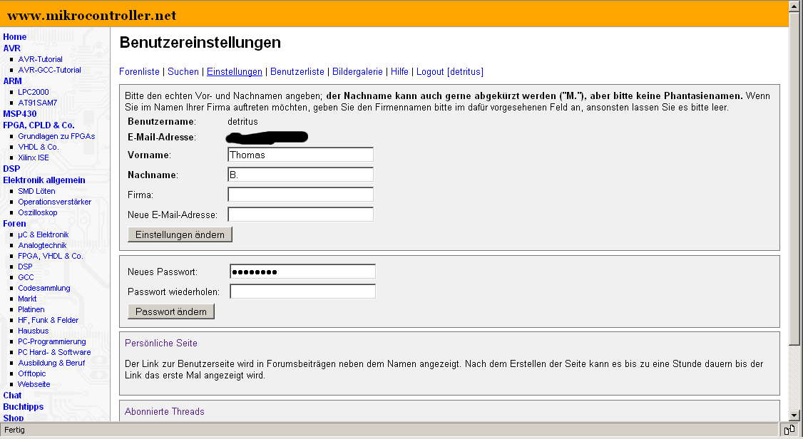

Hallo!
Ich hab hier gerade einen kritischen Bug im Forum. Ich bin plötzlich in
einen fremden Account eingeloggt. Ich bin nicht detrius, eigentlich habe
ich gar keinen Account. Ich versichere, dass ich auch nichts unternommen
habe, um in den Besitz des detritus-Accounts zu kommen.
Um 15:48 habe ich noch ganz normal als Gast einen Betrag verfasst, nun
bin ich plötzlich unter fremden Namen eingeloggt. Ich habe mich schon
gewundert, warum auf einmal Markierung der gelesenen Threads nicht mehr
stimmt.

Admin Persönliche Seite #1722147
Danke für den Hinweis, das Problem ist jetzt behoben.
Ein ziemlich fieser Bug in einem Update (das ich ein paar Minuten bevor
das Problem aufgetreten ist erst installiert habe) hat dafür gesorgt,
dass eine Verbindung zum Memcached-Server von mehreren Prozessen
gleichzeitig verwendet wurde. Dadurch muss es passiert sein dass in
deinem Fall ein falscher Datensatz (und damit eine falsche
Benutzerkennung) gelesen wurde. So richtig zufrieden stellt mich diese
Erklärung nicht, aber da es noch nie ein vergleichbares Problem gegeben
hat gehe ich davon aus dass es daran gelegen haben muss.
Julian W. schrieb:
> komisch, ich wurde heute einfach abgemeldet.
Das liegt daran dass ich die Session-Datenbank komplett geleert habe, um
sicherzugehen dass keine Daten mehr drin sind die geschrieben wurden
während das Problem bestand.
