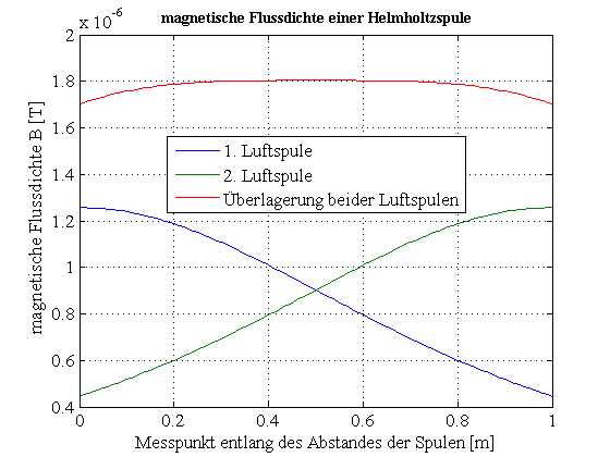

SRY, ist ein wenig OT, aber warum nur 40cm Abstand. Normalerweise macht
man ja d=R, also bei dir auch 1m. Sieh dir mal den Anhang an und
vergleiche mal die Homogenität.

Die obigen Bilder bezogen sich übrigens auf eine Windungszahl von N=20
und einen Strom von I=0,1A. Da I, N und das daraus resultierende B-Feld
proportional zueinander sind, kannst du ungefähr abschätzen wie viele
Wicklungen du für ein vernünftiges Feld benötigst bzw. wie viel Strom du
brauchst (dementsprechend natürlich auch die Kabeldicke auslegen). Zur
Orientierung, das Erdmagnetfeld hat ca 30µT. Also bräuchtest du dafür
schon einmal die 15-fache Windungszahl oder den 15-fachen Strom.
Also ca. 300 Wicklungen. Bei einem Umfang von 6,28m sind das schon
alleine ca. 1,9km Kabel...
Nur mal so als Denkanstoß

von Helmholtz (Gast)
N=25 kommt schon gut hin (siehe Anhang).
Ich hab mit folgenden Parametern gerechnet:
L = 5*1e-3;     % Länge der Spule [m]
R = 500*1e-3;   % Radius der Spulenwindungen [m]
d = R;          % Abstand der beiden Spulen [m]
% von links außen der ersten Spule bis rechts außen der zweiten Spule
N = 25;         % Windungszahl
I = 1;          % Strom [A]
mu_0 = 1;       % magnetische Feldkonstante [V*s/(A*m)]
Da ich mit µ0=1 gerechnet habe, ist es jetzt natürlich ein H-Feld, also
nicht von der Beschriftung irritieren lassen. Ich war nur zu faul das zu
ändern ;)

von Moritz (Gast)
Super danke, dass du das nochmals simuliert hast.
Dann bin ich ja gar nicht so daneben gelegen. Ich glaub ich mach jetzt
den Aufbau mit den Multiplexplatten.
