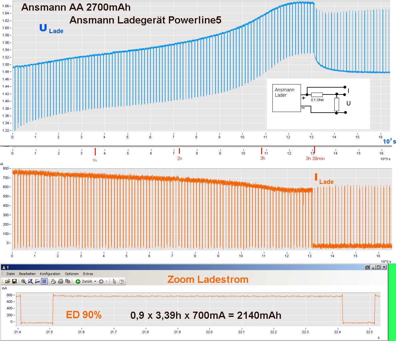

das Ansmann Powerline5 benutze ich zwar schon länger, aber erst seit ich
ein paar NiMH Akkus mal per Konstantstrom über Zeit geladen habe, ist
mir aufgefallen, dass meine Akkus vorher sehr schnell leer wurden und
teilweise in der Digicam gar nicht funktionierten.
Daher habe ich mal einen Ladevorgang aufgezeichnet. Ich bin kein
Akku-Experte und würde meinen, das Ladegerät arbeitet richtig, wenn man
die Ladespannung anschaut. Aber wenn man von Ladekap. = 1,3 x Akkukap.
ausgeht, dann fehlt doch da einiges und wie gesagt, funktioniert haben
die Akkus (AAA 700mAh für mp3 player und diverse AA für Digicam) auch
nie richtig. Ein Nachladen brachte nochmal ca. 100mAh, aber das haut ja
immer noch net hin...
Aufzeichnung:
Akku: Ansmann AA 2700mAh
Lader: Ansmann Powerline 5
Ladekapazität ca. 2140mAh (3,39h x ca 700mA x 90% ED)
90% ED: Die Ladung wurde getaktet, 900ms Laden, 100ms Pause...
hat jemand 'ne Erklärung??

2100mAh für einen 2700mAh sind ganz okay.
Der Faktor 1,4 galt für die 14stündigege C/10 Ladung. Dabei wurden die
Akkus gezielt überladen, um auch eine Ausgleichsladung bei
Serienschaltung durch zu führen. Real dürften es etwa 0,9 sein.
Wenn du dir die verschiedenen Ladeschlusskriterien an siehst und diese
mit deiner Kurve vergleichst wirst du feststellen, dass das Ladegerät
sogar etwas zu spät abschaltet.
Die übliche: Der Aufdruck auf den Akkus ist falsch.
(ausserdem sind sie wohl nicht neu).
Das Ladegerät macht alles vorbildlich.
Wie viel der Ladewirkungsgrad wirklich beträgt, kannst du nun nur durch
ausmessen der Entladung (nach Herstellervorschrift) ermitteln.

Zunächst mal: Trau keiner Mignon-Zelle, die mit mehr als 2300 mAh
angegeben ist. Ich habe fabrikneue Zellen z.B. Sanyo 2500 NiMH
zyklisiert, da hat keine die 2500mAh geschafft. 2300 mAh (bei
10-stündiger Entladung) scheinen da die technologische Grenze zu sein.
Alles drüber ist nur Kundenfang, da hat MaWin vollkommen Recht.
Das Problem mit älteren NiMH-Zellen kenne ich, z.B. von GP Mignons mit
angeblich 2100 bzw. 2300 mAh. Die waren nach rund 5 Jahren ziemlich im
Eimer. Der Kapazitätsverlust ist nicht so schlimm, viel schlimmer ist
das ansteigen des Innenwiderstands. Damit bricht die Zellspannung bei
Stromspitzen stark ein. Gerade Digicams sind davon betroffen.
Beim Schnelladen führt der hohe Innenwiderstand dann auch dazu, daß die
Zellen die Ladeschlußspannung viel zu schnell erreichen. Dagegen sind
leider die allermeisten, modernen Prozessorladegeräte nicht genügend
gefeit. Solche Akkus kann man nur noch mit C/10-Konstantstrom ohne
Spannungskontrolle laden.

Fazit: Ladegerät ok, Zelle im Rahmen des möglichen wohl auch. Eine
Kapazitätsmessung beim Entladen würde hier Klarheit bringen.

>und weils mich interessiert, warum taktet der Lader anstatt dauernd
>Strom zu liefern?
Weil zum Messen der Spannung der Strom abgeschaltet wird.

Der Ladestrom wird zum messen abgeschaltet, weil sonst die
Übergangswiderstände und Zuleitungen mit gemessen werden.

>Ich glaube, das Ladegerät schaltet ab, wenn die Spannung nicht mehr ansteigt.
Genauer gesagt, wenn die Spannung wieder zurück geht (Delta Peak). Ist
bei Wikipedia recht gut erklärt:

Aber da gibt es verschiedene Philiosophien, die sich patentrechtlich
unterscheiden. Zu beachten ist auch, dass manche Akkus nicht
dauerladegeeignet sind. Dies erfährt man dann nur aus dem Datenblatt.
Die hier verwendete Impulsladung ist - wie schon bemerkt - zur
Spannungsmessung der Zellen verwendet.
Auch ist es einfacher, einzelne Zellen zu laden als einen "Akkupack".
Denn schlechte Akkus lassen sich aus einem Pack nicht einfach
austauschen.
Der Akkupack kann auch nur so gut sein, wie seine schlechteste Zelle.

>Wenn mans nicht eilig hat, ist ein simples Konstantstromladegerät mit
>C/10 am sichersten.
Keineswegs. Zu geringer Ladestrom ist genauso schädlich wie zu großer.
Durch dauerhafte 14h Ladung mit 0,1C kann der Akku hochohmig werden,
d.h. er erreicht zwar seine volle Kapazität, kann diese aber nicht mehr
mit hohen Strömen abgeben, wie es z.B. in Digicams erforderlich ist.
Schuld daran ist verstärkte Kristallbildung bei geringen und über die
Volladung hinaus andauernden Strömen. Im Modellbau lädt man (Ni-)
Antriebsakkus nur zur Formierung mit 14h/0,1C, ansonsten wird
schnellgeladen. Ich besitze noch ein paar Racingpacks aus gematchten
Zellen mit 2000 mAh, für die der Hersteller ausdrücklich einen
Mindestladestrom von 4A vorschreibt.
>Mir hat so ein Gerät auch mal neue Akkus regelrecht kaputtgeladen.
Das kann gut sein. Richtiges Laden ist pure Wissenschaft, die man von
preiswerten "intelligenten" Ladern nicht erwarten darf. Die lassen
i.d.R. nämlich keinerlei Anpassung an die eingelegten Akkus zu, sondern
arbeiten mit Standardparametern. Die für korrekte Abschaltung benutzte
Erkennung des Deltapeaks funktioniert bspw. nur zuverlässig, wenn der
Ladestrom nicht zu niedrig ist (~0,5 bis 1C). Bei NiMH-Akkus ist das um
so kritischer, da dort der Deltapeak nur 10-20 mV beträgt. Nun arbeiten
die preiswerten Lader jedoch mit fest eingestellten Strömen, die auf die
kleinste Zellenkapazität ausgerichtet sind (z.B. 800 mAh bei AA). Ein
Akku großer Kapazität wird folgerichtig mit zu kleinem Strom geladen,
liefert nicht den erwarteten Deltapeak und das Ladegerät pumpt munter
weiter Strom hinein bis es in die Zeitbegrenzung läuft (sofern die
überhaupt implementiert ist). Auf Dauer macht das die Akkus natürlich
fertig.
Richtig gute Ladegeräte haben Einstellmöglichkeiten für Strom (bzw.
Kapazität), Deltapeak und max. Ladezeit und überwachen zusätzlich noch
die Temperatur der Akkus. Allerdings bekommt man die auch nicht für ein
Appel Fuffzig...

von Jadeclaw (Gast)
Bastl Wastl schrieb:
> speziell aufgefallen ist es mir mit einer etwas neueren Varta 800mAh
> AAA. mit dem Ladegerät zeigt der mp3 player schon bei frisch geladenen
> akkus nicht oder nur kurzzeitig "voll geladen" an, nach vielleicht
> 30-45min reiner spielzeit schaltete der immer ab.
> als ich den akku manuell geladen hab, zeigte der player nach 2h immer
> noch voll geladen an...
Irgendwie scheinen hier einige eine Leseschwäche zu haben...
Nochmal, damit es auch der Rest kapiert:
Der Akku im Automatik-Ladegerät geladen, bring eine halbe Stunde
Spielzeit, Der GLEICHE Akku, händisch mit Konstantstrom geladen, zeigt
nach 2 Stunden Spielzeit immer noch VOLL an. DERSELBE Akku. So
verstehe ich das.
Also  nichts mit Alkali und anderen Dingern.
Offensichtlich bekommt der Automatiklader trotz korrektem Verhaltens die
Akkus nicht richtig geladen. Die Frage ist jetzt, War das so von Anfang
an, oder ist es erst jetzt der Fall? Falls letzteres, dann kann es gut
sein, daß die Akkus aufgrund des Alters das Plateau zu früh erreichen
und der Lader -Er kennt es nicht anders- einfach abschaltet. Paßt aber
nicht ganz auf die 800er Varta, andere Möglichkeit wären erhöhte
Übergangswiderstände aufgrund des Gerätealters. Auch ein Problem im
Netzteil des Laders wäre denkbar.
Jadeclaw

wie gesagt, so richtig voll waren die akkus nie. ich hab zig
verschiedene akkus und auch mehrere digicams. drum dachte ich halt,
liegt an den akkus oder an der cam... ist mir eben erst jetzt
aufgefallen, dass der mp3 player auf einmal ewig lang spielt. aber ich
möcht auch nicht vorschnell was behaupten, bevor ich nicht ein paar
akkus mal manuell geladen und getestet hab. ich wollt halt erstmal
wissen, ob der lader richtig tut und ob es vielleicht bekannte probleme
mit dem ladegerät oder ladegeräten/akkus allgemein gibt.
ich hab eine cam, da gingen bisher gar keine (ansmann geladenen) akkus.
werd da mal die manuell geladenen testen...
