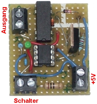

von Axel L. (ligonap)
Vorab: Ich bin ein absoluter Neuling auf dem Thema Mikrocontroller.
Natürlich habe ich mich im Netz umgesehen, aber so ganz steige ich noch
nicht durch diesen kryptischen Assembler durch.
Mir schwebt folgender Ablauf vor: Nach etwa einer Sekunden (nach dem
Einschalten) soll der ATtiny15L für 500ms ein Reed-Relais (über einen
N-HexFet - PB4) schalten. Keine Wiederholung, kein erneuter Reset.
Aktuell habe ich mir für den Assembler im groben folgenden Ablauf
vorgestellt:
- Laden der "tn15def.inc"
- Definition irgendwelcher Register
- Reset
- Timer 1000ms
- Relais einschalten (PB4)
- Timer 500ms
- Relais ausschalten (PB4)
Weiß jemand Rat oder kann mir helfend unter die Arme greifen?
Grüße
Axel

An den Relais-Kontakten befinde sich ein Reed-Relay COMUS 3563.1231.053
mit einer Diode parallel zur Spule. ;-)
Die Diode LL4148 kann als Schutzdiode angesehen werden, die sich bereits
auf der Platine befindet (Schaltung basiert auf einer ELV-Schaltung).

von AVRuser (Gast)
Hast du die Schaltung so wie im Plan aufgebaut, und es funktioniert?
Denn einige Bauteilewerte sind ziemlich gewagt ...
(z.B. der Abblock-C mit 1nF, der 100nF haben sollte; auch der Widerstand
am Eingang der 5V kann je nach Stromaufnahme des Relais problematisch
werden)

Gerade mit mySmartUSB light und myAVR ProgTool die bin-Datei auf den
Tiny15 geschoben und mit dem Board getestet. Zwar nur mit 4,5V, aber
dies liegt in der Spezifikation.
Das Relais schaltet ohne zu murren, aber es schaltet sofort und nicht
erst nach 1,5 Sekunden für 0,5 Sekunden. Wo liegt der Fehler?
Dachte erst, dass mein N-HexFet durch ist, aber ohne Tiny tut sich
nichts. ;-)
Also liegt es am Tiny selber. Habe ich High mit Low verwechselt?

Gut, habe faktisch zwischen Pin2 und Pin4 einen 10k eingesetzt zum Test.
Resultat: Die Schaltung macht gar nichts mehr. Dabei ist es egal ob ich
das letzte Programm von MWS nehme oder nicht.
Ohne 10k Widerstand schaltet das Relais sofort (egal welches Programm).
Rätsel über Rätsel. ????
Man steckt leider nicht im Tiny, um zu sehen was er macht. Grrrr

Zwischen Gate und Source ist ein 10k Widerstand. Das war ein sehr
sinnvoller Tipp. Ich habe mal meine Platine an diese Antwort gehängt.
Ok, nicht gerade professionell, aber für mich reicht es völlig.
Warum der ATtiny15L nicht ging, trotz fehlerfreiem Auslesen/Brennen, ist
mir auch rätselhaft. Denn Tiny13 habe ich gebrannt, auf die Platine
gesteckt und er lief. Der Tiny15 ging sofort in die Ablage M.
Interessant finde ich auch, dass man zum Preis von einem Tiny15 zwei
Tiny13 bekommt.
