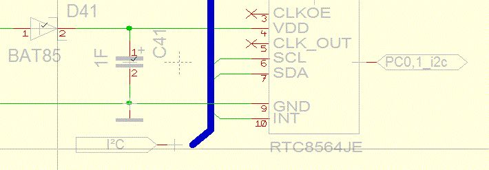

Ich möchte auch einen rtc8564JE in betrieb nehmen jedoch habe ich das
Problem das ich keine antwort vom RTC bekomme.
Nun bin ich mir nicht sicher ob ich einen SW-Fehler habe oder ob mein IC
tot ist.
Ich schreibe zuerst 0x02 auf die adresse 0xA2 und dann lese ich 7byte
ein.
Aber wie gesagt keine Antwort.
Der IC ist noch im Jungfräulichen zustand damit meine ich, das ich noch
keine zeit auf den RTC geschrieben habe.
Aber er sollte dann von 00:00:00 weglaufen oder?
Könnte mir hier jemand helfen?
Der Master ist ein Xmega128A1

Persönliche Seite #2031476
Fehler gefunden - es liegt an der Software:
http://www.e-lab.de/downloads/DOCs/RTC8564.pdf
Da hätte ich früher dran denken müssen:
unten auf Seite 8 steht, dass das Bit 0 in der Adresse der RTC sich
ändert, je nach dem, ob du schreiben oder lesen willst.
Also:
lesen:     0b10100011 (0xA3)
schreiben: 0b10100010 (0xA2)
#define READ 0x01
#define RTC_ADDR 0xA2
TWI_MasterWriteRead(&twiMaster,  RTC_ADDR|READ  ,0,0,7);
Persönliche Seite #2032463
Erich Floh schrieb:
> Nein das ist nicht der Fehler.
> Das ist in der TWI_writeRead funktion enthalten.
> Je nachdem Welche Transaktion durchgeführt wird wird das 8. bit 0 oder 1
> gesetzt.
Mist. Es hätte so einfach sein können.
Erich Floh schrieb:
> Mir ist noch bekannt von Irgend einem RTC das man ein bit setzen muss
> damit er lauft sonst steht er.
Das hab ich wohl überlesen. Dieses Bit existiert. "Stop" im "Control 1"
Register (Adresse 0x00).
Wenn ich das richtig sehe überschreibst du das Register in der Funktion
TWI_MasterWrite() aber mit 0x00. Also sollte die RTC laufen.
Wie hast du denn die RTC angeschlossen?
