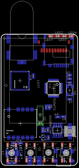

Ansonsten hab gestern Abend mal das Nokia Display durch ein S65-Display
ersetzt, soll besser ablesbar sein, da tranflexiv, und die Chipantenne
durch ne aktive Helix-Antenne ersetzt. Ich hab die erste
Bauteil-Plazierungsprobe mal angefügt, ist noch nicht alles drauf und
nix verdrahtet, nur als Größen-Test... 6,1 cm hoch, 4,2 cm breit in
etwa, mit der Stummelantenne ober raus.
http://www.it-tronics.de/Artikel/Bilder_Datenblaetter/Antennen/GPS/GeoHelix-S/geohelix-s.pdf
