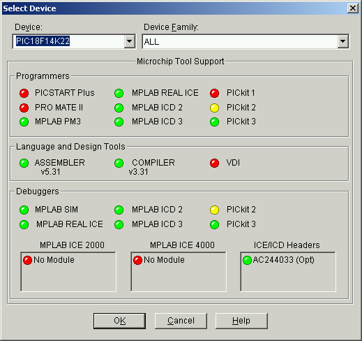

ICD2 ist für PIC18F14K22 geeignet, siehe Bild.

Ich haben eben mal nachgeschaut: Für den 18F14K22 brauchst Du den Vpp
Voltage Limiter (Microchip Nummer AC164112,
http://de.farnell.com/jsp/search/productdetail.jsp?CMP=i-ddd7-00001003&sku=1671899).
fchk
