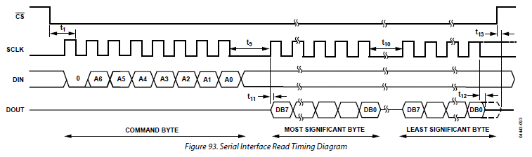

Ich benutze den ATmega16 als Master und den ADE7758 als Slave.
Ich habe mal ein Bild aus dem ADE-datasheet mitgeschickt, wie die
Kommunikation ablaufen soll, und 2 Fotos vom Oszi, was ich erhalte.
Hier mein Quelltext:

Kann mir jemand weiterhelfen? Ich habe den IC ja auch hier empfohlen
bekommen (Herr Lipinsky), als ich mal über Leistungsmessung gepostet
hatte.

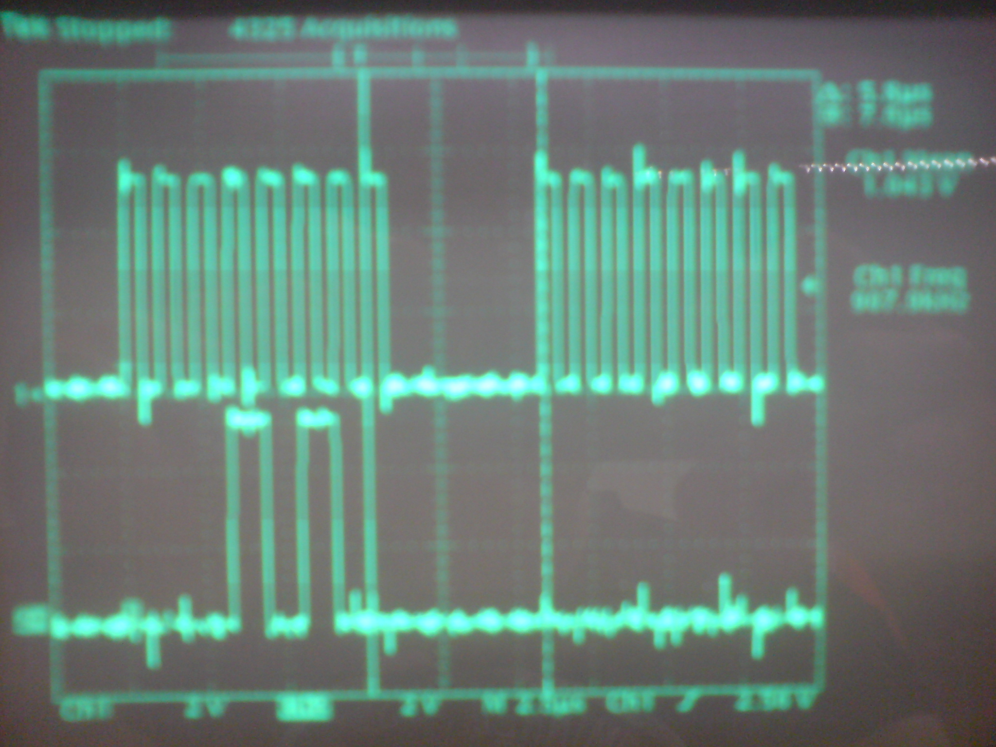

Mein Problem ist, dass über MISO nichts zurückkommt :-(
Es wundert mich, weil es fast exakt so aussieht, wie im Datenblatt...
(sorry für die schlechte Oszi-Bild Quali. Hab es mit dem Handy
fotografiert...hab kein USB an dem Teil gefunden)+
Wäre für jede Hilfe sehr DANKBAR!
