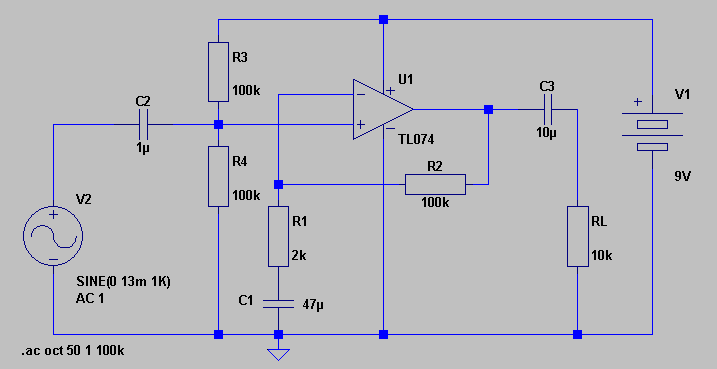

von HildeK (Gast)
Jannik schrieb:
> Wie hoch jetzt also die
> Verstärkung bei einem 2,2µF Elko ist, weiß ich zwar nicht aber sie müßte
> demnach ja höher als 20fach sein.
Ja, das ist sie. Der Elko überbrückt einen inneren Widerstand, welcher
die Verstärkung regelt. Da hat offenbar jemand nur die höheren
Frequenzen anheben wollen und deshalb anstatt 10µ nur die 2µ2 eingesetzt
und somit statt 12Hz nur rund 60Hz untere Grenzfrequenz erreicht. Die
Verstärkung ist für die ganz tiefen Frequenzen wie ohne Kondensator und
für die höheren bleibt sie 46dB. Grenze ist bei 1/(2*PI*C*1.35kOhm).
Um Werte zwischen 20 und 46dB einzustellen, kannst du einen Widerstand
diesem Kondensator in Serie schalten. Im DB ist ein Beispiel abgebildet.
Den Widerstand z.B. als 10k-Poti nehmen, dann sollte fast der ganze
Bereich zwischen 30 und 46dB einstellbar sein - nimmst du fest 1.2k, so
wäre die Verstärkung 50, wie gewünscht.
> Wie kann ich das nun am Besten anstellen? Mit einem oder mehreren OPV
> oder lieber Transistoren?
Wenn der Serienwiderstand oben nicht hilft, dann:
Für kleine Signale sind Verstärker mit Transistoren schon noch gut
linear zu bauen, aber die 600mV (effektiv) geben ja ca. einen Hub von
rund 1.7V - da würde ich einen OPA vorziehen.
Man kann das leicht mit ein, zwei OPAs in Standardbeschaltung erledigen.
Ein Beispiel mit einem habe ich angehängt. Verwendet man zwei, kann z.B.
R2 kleiner,  R1 etwas größer und damit auch C1 kleiner sein. Außerdem
sind die Anforderungen an den OPA etwas moderater (GBW). Ich habe hier
einen TL07x verwendet, etwas besser (rauschärmer) sind aber
'Audiospezialisten' (Forumssuche verwenden). Aber aufpassen: manche
kommen mit 9V Versorgung nicht aus! Auch das Beispiel unten sollte nicht
mehr als 4Vpp (ca. 1,4Veff) machen müssen.
Simuliert ergeben die Daten:
v = 50 (34dB)
Rin = 50kOhm
Frequenzband 15Hz ... 20kHz in einem Schlauch mit 0.5dB.
von Axel R. (Gast)
ich habe den TL074 extra NICHT erwähnt, weil bei dem die 9V schon sehr
knapp sind. Aber wurde ja eben auch gesagt ;) Problem: der Eingang
sollte 4Volt unterhalb der Betriebsspannug in beiden Richtungen bleiben.
Da bleibt tatsächlich nur ein kleines Fenster von 1V in der Mitte
irgentwo.
von Jannik (Gast)
Ersteinmal vielen lieben Dank für die ganzen Tipps und Hinweise, ihr
seid super!
Ich werde das ganze jetzt also mit Operationsverstärkern machen.
Ich hab jetz mal geschaut und den NE5532 gefunden, würde dieser mit 9V
laufen? Im Datenblatt steht bei Minimum Recommended +5V/-5V, wäre ja
knapp, reicht das noch für die ca. 600mVeff bzw 1,8Vss ?
