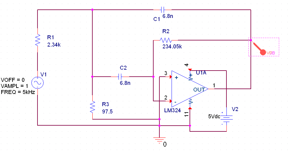

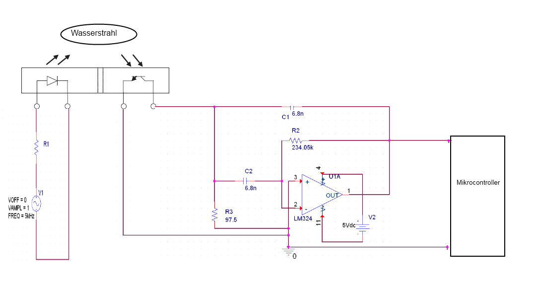

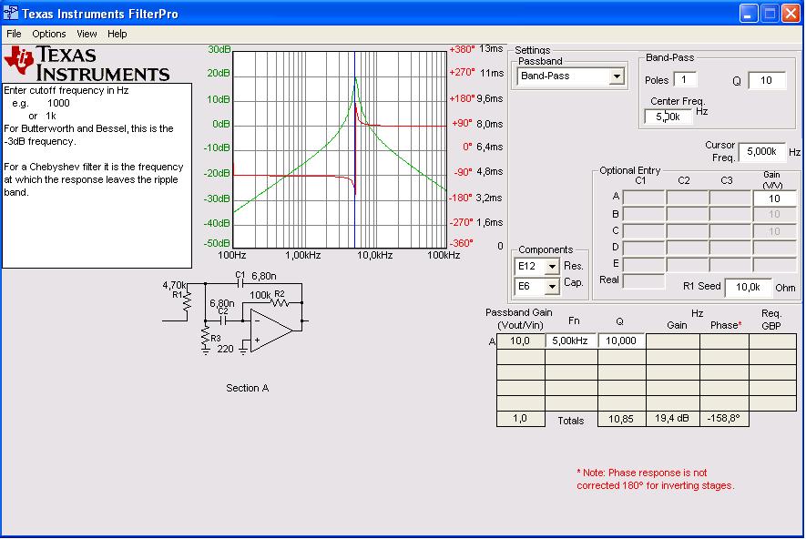

von Hans B. (baggy)
Hier erst einmal ein paar Infos zu meinem Vorhaben.
Ich habe eine Bewässerungsanlage mit vielen Düsen welche ich gerne mit
Sende- und Empfangsdiode(IR 880nm oder 950nm) überwachen möchte.
Anhang: Projekt
Damit die Schaltung gegen Fremdlicht unempfindlich ist, wollte ich die
IR-Sendediode mit z.B. 5kHz pulsen und auf der Empfangsseite einen
Bandpass aufbauen. Das gefilterte Signal würde ich dann mit einem
Mikrocontroller auswerten.

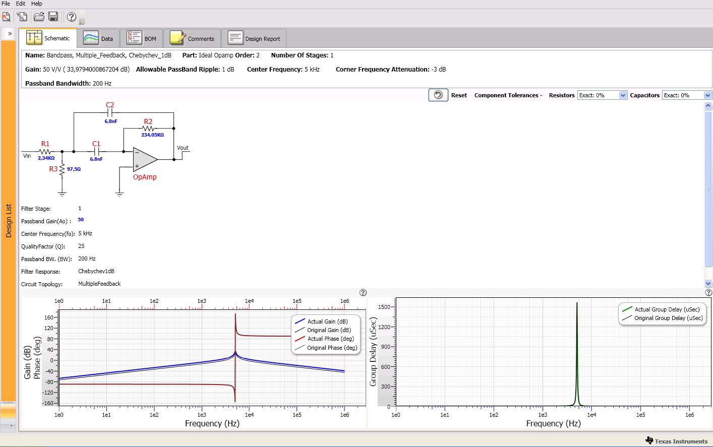

Ich habe mal mit Filter Pro von Texas Instruments einen 5kHz Filter
erstellt.
Anhang: 5kHz-filter

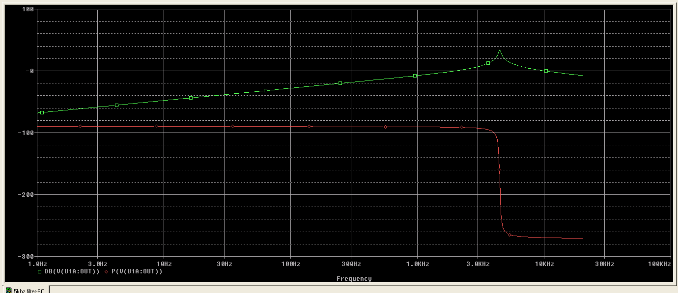

Anschließend mit OrCAD Capture simuliert. Simu1 zeigt die Schaltung,
Simu2 den Phasenfrequenzgang und Amplitudenfrequenzgang
Anhang: Simu1, Simu2
Kann ich den Filter (den ganzen Rest)so aufbauen oder muss der Filter
komplexer sein?
Sonst irgendwelche Tips, Anregungen?

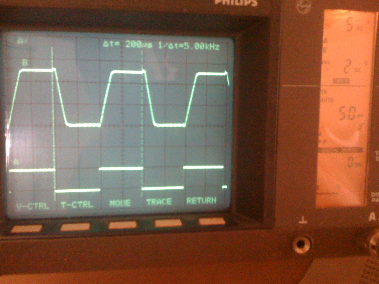

von Hans B. (baggy)
> erstellt.
> Anhang: 5kHz-filter
Habe den Bandpass (Anhang: 5kHz-filter)aufgebaut und die Sendediode mit
einer 5kHz Rechteckspannung gespeist.
Bildanhang Kurver unten
Am Ausgang meines Filters erhalte ich diesen Verlauf.
Bildanhang Kurver oben
Außerdem sinkt die Eingansspannung von 5V auf 4V.

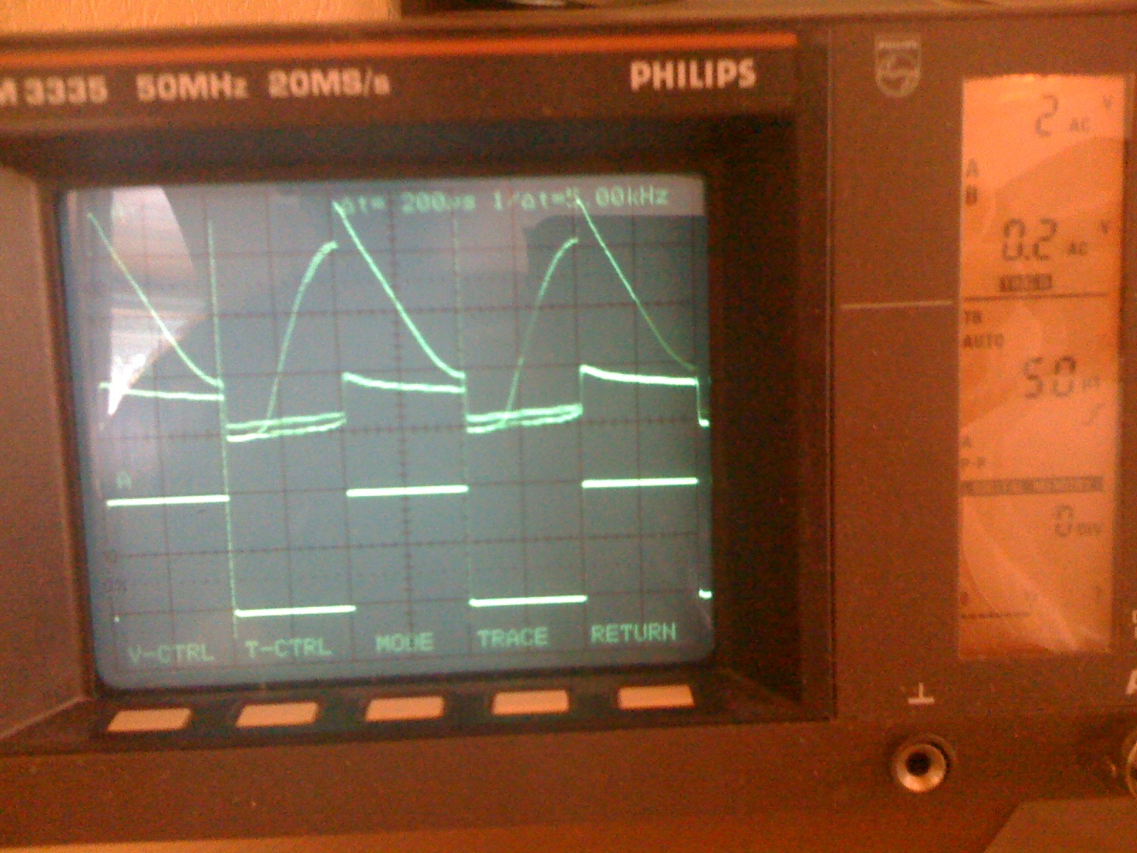

von Hans B. (baggy)
Hans Bernd schrieb:
>> erstellt.
>> Anhang: 5kHz-filter
Und hier die Messung noch einmal mit einem anderen OP, einem TS912.
Von einer Rechteckspannung weit entfernt.

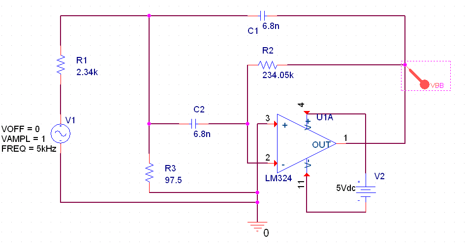

von Hans B. (baggy)
Helmut S. schrieb:
> Zeig doch mal den Schaltplan.
> Ich vermute deine Schaltung stimmt nicht.
Schaltplan ist von oben die
Datei: simu1.png
aber mit Rechteckspannung als Quelle und als OP ein TS912
von Helmut L. (helmi1)
> Datei: simu1.png
Wenn du das ganze so aufgebaut hast wundert es mich nicht das da nichts
rauskommt. Entweder das ganze mit +-5V speissen und den + Eingang auf 0
legen oder unsymetrisch speissen und den +Eingang auf halbe
Betriebsspannung legen. Sonst kann der OP nicht richtig arbeiten.
von Helmut S. (helmuts)
Hallo, ich hab es befürchtet.
Diese erwähnte Schaltung kann ja nie funktionieren. Ich sehe ein
schwimmendes 5V Supply. Das geht niemals! Der Minus-Anschluss muss auf
Masse(GND).
Angenommen du hättest Minus vom Supply in Wirklichkeit auf GND
angeschlossen, dann hast du den Arbeitsunkt bei 0V. Das geht erstmal
nicht. Bei Single Supply Versorgung muss du den Ausgang auf Ub/2
einstellen.
Die Alternative wäre +5V und -5V Supply. Das hast du aber vermutlich
nicht verfügbar.

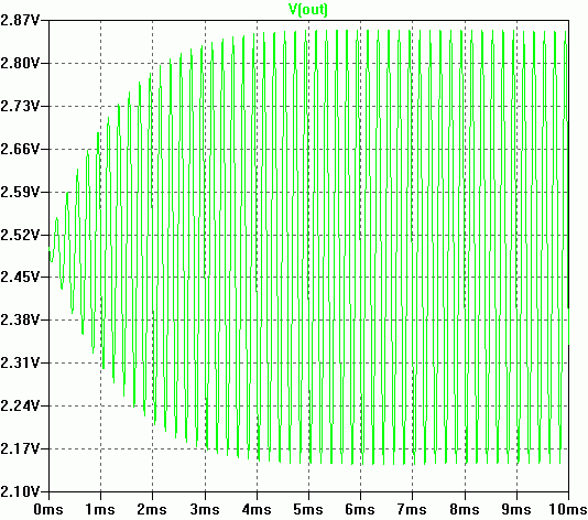

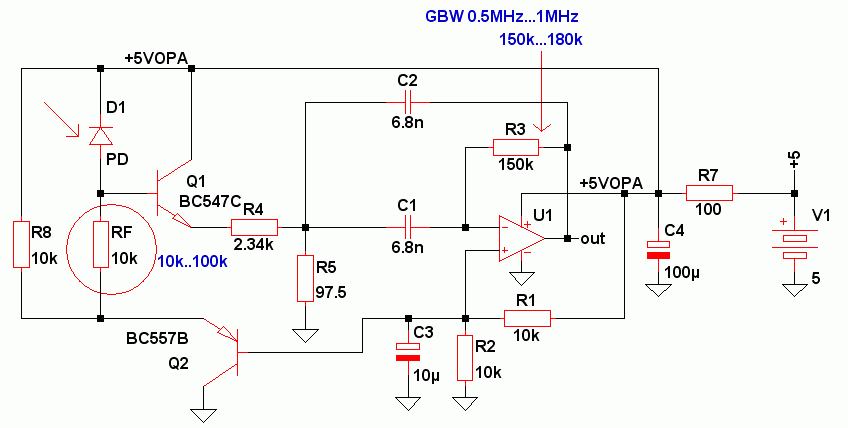

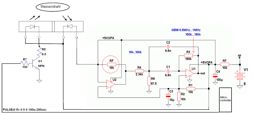

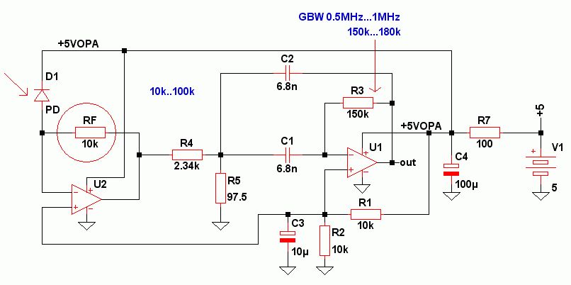

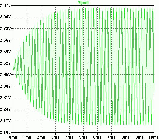

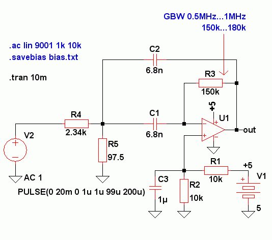

So wie im Schaltbid müsste deine Schaltung aussehen.
Du hast ein Filter mit hoher Güte gerechnet. Damit gehen die
Grenzfrequenzen deiner Opamps schon stark in die Mittenfrequenz ein.
Deshalb musst du R3 so abstimmen, dass du bei 5KHz am Eingang die
maximale Amplitude bekommst (Abgleich der Mittenfrequenz)
Beim LM358 werden es wohl ca. 150kOhm sein, beim TS912 ca. 180kOhm.
Das Filter wäre unkritischer, wenn du es mit weniger Güte berechnet
hättest.
Das lässt sich übrigens alles mit LTspice wunderbar simulieren. Vor
allem auch der Effekt endlicher Bandbreite des Opamp, wodurch die
Mittenfrequenz nicht genau der berechneten Frequenz entspricht. Das
zweite Bild zeigt das Einschwingen auf Rechteckimpulse mit 20mVpp. Bei
mehr als 50mVpp kommt man schon langsam in die Begrenzung beim LM358.
Beim TS912 kannst du weiter aussteuern. Deshalb ist der die bessere
Wahl. Außerdem hat der auch mehr Bandbreite was hier ein großer Vorteil
ist.

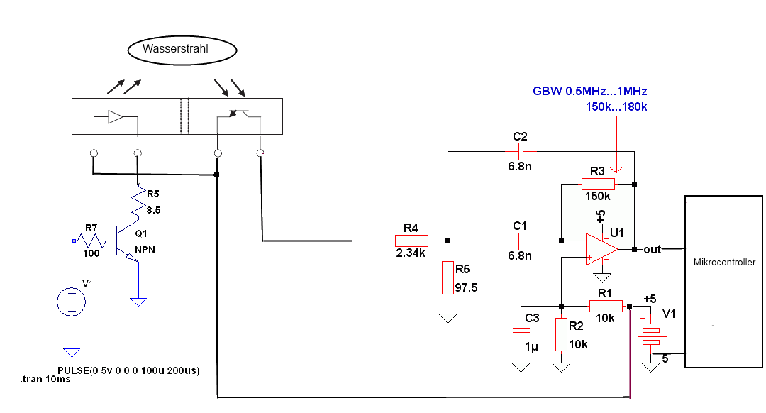

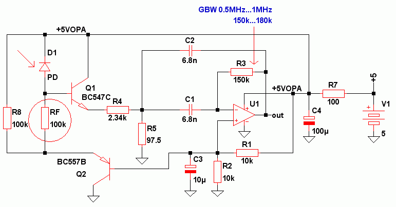

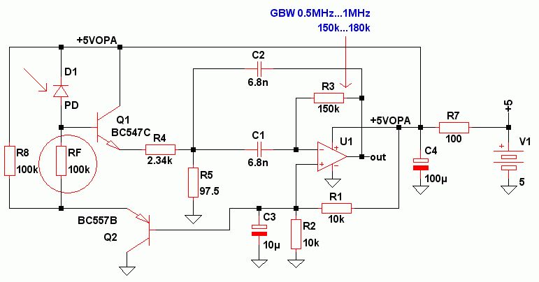

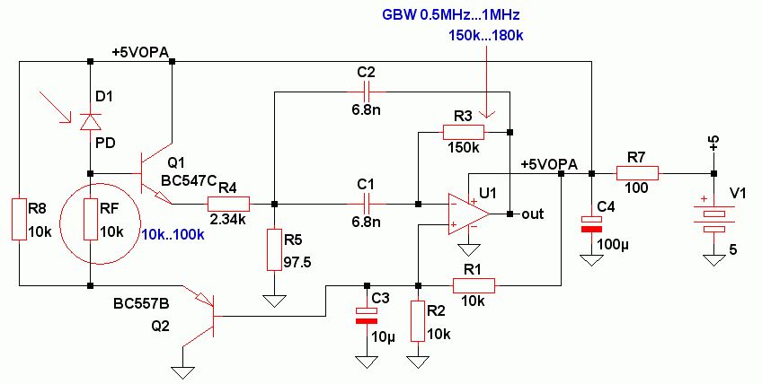

von Hans B. (baggy)
Ja so sieht die Schaltung aus. Mit Ub/2 habe ich folgendes Signal wenn
ich eine Recheckspannung Pulse(0V 5V 0 0 0 100us 200us) anlege(habe vom
uC leider nur diese Rechteckspannung, viel zu groß).
Anhang: TS912 ub0.5.JPG
Würde nun gerne die Schaltung erweitern:
Anhang: projekt_neu.png
Doch sobald die Rechteckspannung anliegt, habe ich eine Rechteckspannung
auf der gesamten Speisespannung.
Anhang: störung.jpg
von Flo (Gast)
8,5 Ohm ist recht wenig für die Sendediode.
Was hast du denn als Versorgung für deine Schaltung?
von Hans B. (baggy)
eine Rechteckspannung Pulse(0V 5V 0 0 0 100us 200us)
5V(UB) - 0,7V(Transistor)- 2,6V(LED)=1,7V
R=U/I =1,7V/0,2A=8,5Ohm
Müsste passen, oder?
von oszi40 (Gast)
8,5 Ohm ist recht wenig für die Sendediode? I=?
Stützkondensatoren/Elkos sehe ich auch nicht für die 5V.
Falls das ein Phototransistor sein soll, dann ist der falsch
angeschlossen.
Dein Filter setzt eine Spannungsquelle mit kleinem Innewiderstand
voraus.
Dein Transistor ist aber eine Stromquelle.
Deshalb linker Anchluss von R4 nach Masse.
Kollektor an +5V.
Emitter an den Knoten R4oR5. Emitter ist der mit dem Pfeil.

von Hans B. (baggy)
> angeschlossen.
Soll eine Photodiode sein, also die Schaltung wie für den
Phototransistor beschrieben ändern?!
Hans Bernd schrieb:
>> angeschlossen.
Warum zeichnest du dann einen Phototransistor?
Bist du sicher?
Ich habe hier schon soviel Fehler gesehen, da glaub ich gar nichts mehr.
Link auf Datenlatt?
> Kollektor an +5V.
Eine Photodiode in Sperrichtung ist eine Stromquelle.
Kathode an +5V. Kathode ist da wo der Querstrich ist.
Anode an den Knoten R4oR5.
von Hans B. (baggy)
Habe die Zeichnung verbessert.
Ist eine Photodiode(SFH203).
Die Sendediode möchte ich mit einem 8,5Ohm Vorwiderstand betreiben
(größer geht nicht, sonst bekommt die Sendediode zu wenig Strom), wie
kann ich dann verhindern, das auf meiner Spannungsquelle ein
Rechtecksignal erscheint(siehe st_rung.jpg). Elko zwischen +5V unf GND?
Der Link zum Datenblatt der Photodiode/Koppler fehlt immer noch.
Wieviel Strom bekommst du maximal von der Photodiode? 10uA?
Mit der Schaltung im Anhang ist die Empfindlichkeit um Faktor 40 höher
wegen RF=100kOhm. Den musst du so einstellen, dass auch bei maximaler
Umgebungshelligkeit der Transistor nicht am oberen Anschlag hängt.
Probiers mal mit dieser Schaltung.
von Kai Klaas (Gast)
1. Es macht keinen Sinn, die LED mit einem unsymmetrischen Rechteck
anzusteuern, wenn du das Signal später mit einem Bandpaß herausfiltern
willst. Herr Fourier läßt grüßen. Nimm ein symmetrisches Rechteck.
2. Die LED erhält höchstwahrscheinlich viel zu viel Strom. Das macht
riesige Störungen in deiner Schaltung.
3. Der Basiswiderstand von Q1 ist viel zu klein.
4. Das Signal von der Photodiode mußt du erst mit einem Opamp aufpäppeln
(Stichwort: "Transimpedanzverstärker"):
http://www.mikrocontroller.net/articles/Lichtsensor_/_Helligkeitssensor
5. Der Bandpaß hat eine viel zu hohe Güte. Das quält nicht nur den
OPamp, sondern es kann gut sein, daß du aufgrund der Bauteiletoleranzen
der Filterbauteile die 5kHz garnicht triffst, sondern daneben liegst.
6. Warum teilst du denn im Bandpaßfilter das Eingangssignal mit R5
herunter?? Ist dein Signal von der Fotodiode so groß, daß du das tun
mußt?
7. Einfach den analogen Ausgang des Bandpaßfilters auf den
Mikrocontroller zu geben, ist vielleicht keine gute Idee. Eventuell
solltest du da noch einen Komparator mit Hysterese zwischenschalten,
also einen Schmitt-Trigger.
Kai Klaas
Danke fürs Datenblatt.
Habe den Widerstand ganz links auf 10k reduziert.
Den Widerstand RF solltest du so wählen, dass die Spannung oben am Rf
auch bei maximaler Umgebungshelligkeit unter 5V bleibt.
Hhm, Hans fährt vielleicht einfacher mit einer OPamp-Schaltung...
Kai Klaas
OK, wenn er noch einen OPA übrig hat. :-)
von Hans B. (baggy)
Ich habe die folgende Schaltung nun aufgebaut.
Problem ist immer noch, dass meine Versorgungsspanung durch die
Sendediode einbricht.
Schalte ich ein weiteres Netzteil parallel bricht die
Versorgungsspannung immer noch ein. Nur wenn ich die Sendediode mit
einem separatem Netzteil betreibe, bleibt die Spannung stabil.
von HildeK (Gast)
Warum nimmst du die Stromversorgung für die Sendediode nicht direkt an
V1 ab, sondern nach R7?
Wenn das unbedingt sein muss, dann vergrößere mal C4 deutlich (->
4700µF).
von oszi40 (Gast)
Wenn ich immer noch 8,5 Ohm lese und R7=100 Ohm, dann ist das ein
wunderbarer Spannungsteiler. Dann kann für den Rest nicht viel übrig
bleiben.
Ich spring gleich an die Decke.
Da filtere ich extra die Spannung für die Auswerteschaltung damit die
nichts von den Spannunsgeinbrüchen mitkriegt und die schließt genau da
die Sendediode an. Muss man denn alles erklären?

von Hans B. (baggy)
nehm ich doch 5kHz mit 100us hight und 100us low
laut Datenblatt kann die LED I=200mA bei tp=100us und D=0,5
> mußt?
Habe den Filter mit FilterPro von TI konstruiert.
Siehe Beitrag 10.
>> mußt?
Das ist deshalb noetig damit man Guete und Resonanzfrequenz des
Bandpasses getrennt einstellen kann.  Ohne den R5 ist die Guete von der
Mittenfrequenz abhaengig.

testen.
Gut.
Das mag ja sein, daß man dann besser was verstellen kann. Hanses Problem
ist aber nicht nur die Detektion der 5kHz, sondern auch noch die
Verstärkung dieses Signals, da es wohl sehr schwach ist, nach der
Reflektion am Wasserstrahl. Darauf läßt ja auch der utopisch hoch
gewählte LED-Strom schließen. Wenn er im Bandpaßfilter das
Eingangssignal so stark herunterteilt ((2,3k + 98) / 98 = 24) steht er
doch mit leeren Händen da und muß woanders wieder verstärken.
Ein Herunterteilen ist ja nur notwendig, wenn neben den 5kHz noch andere
AC-Komponenten im Signal vorhanden sind, die sonst das Bandpaßfilter
übersteuern würden. Oder wenn das 5kHz schon sehr groß ist. Aber dann
braucht er nicht den sehr hohen LED-Strom.
Vor einem Gleichanteil braucht er sich dagegen keine Sorgen zu machen,
den blockt das Bandpaßfilter ja ganz von selbst.
Noch etwas:
Du solltest die Schaltung im Anhang verwenden, da du sonst kein
positives Ausgangssignal erhälst.
Und noch mal zum Basiswiderstand R7. Ist dir bewußt, daß mit 100R dem
Mikrocontroller ein Strom von (5V - 0,7V) / 100R = 43mA abverlangt
wird???
Kai Klaas
