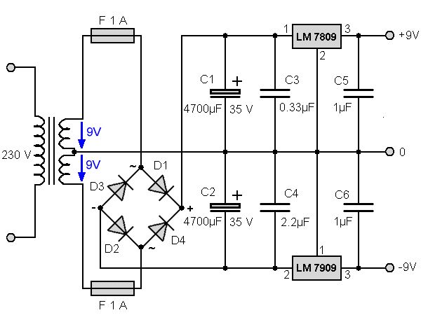

meine schaltung schreitet ganz gut vorran, nur benötige ich für das neue
grafik display eine negative spannung von -4v. deswegen, wollte ich ein
kleines netzteil bauen, was meine schaltung mit +/-5v versorgt... über
230v.
habe ein wenig gegooglt, un den schaltplan (siehe anhang gefunden). für
mich als relativ unerfahrener elektronikspezialist, sieht das ganz
solide aus.
als trenntrafo würde ich einen mit 2 sekundärwicklungen (ideal 7,5v)
hernehmen, die linearregler durch 7805 bzw. 7905 ersetzn und ggf. die
kondensatoren anpassen (wie in den datenblättern der regler vorgegeben),
die großen glättungskondensatoren sind ja relativ (nutze z.z. in meiner
jetztigen schaltung nur einen 470uf und das sieht ganz gut aus).
allerdings habe ich gelesen, das ggf, wenn die last z.b. an der
positiven seite, zu hoch ist (naja, 1 mega32, 1 lcd, 2 pga230, 1-2
leds), das ggf eine ungleiche spannungsverteilung vorliegen kann, aber
dem sollten die FESTspannungsregler ja eigentlich entgegen wirken, oder?

> Ja, genau das tun diese sogar sehr gut.
gut, war mir nicht so sicher, hab wie gesagt noch nie ein +- netzteil
gebaut...
dann werde ich das jetzt mal planen und einen schaltplan entwickeln.
