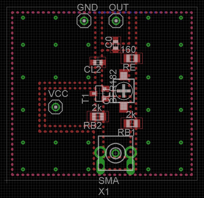

Ich habe diese genannte Schaltung nachgebaut. Verwende auch ein anderes
SAW-Filter, dass aber auch bei 433MHz seine Resonanzfrequenz hat. Dessen
L beträgt nach Datenblatt 38nH und C 3,5fF. Was mich schon mal wundert,
denn das würde einer Resonanzfrequenz von 13,8 GHz entsprechen.
Und schwingen tut das ganze auf ca. 236 MHz. Und das auch nicht wirklich
stabil ...

von Neuling (Gast)
Also, folgendes Ergebnis:
Der SAW ist nicht direkt an der Platine angeschlossen. Sattdessen nimmte
eine SMA-Buchse seinen Paltz ein, an die das SAW sondern über eine ca.
10cm lange 50 Ohm Leitung angeschlossen ist.
Löte ich an die Seele der Leitung einen 3.3pF dazwischen oszilliert die
Schaltung auf ca. 270MHz. Löte ich ein 0.5pf dazwsichen beträgt die
Frequenz ca. 310MHz.
Entferne ich die Leitung und löte die Bond-Drähte des SAW direkt an der
Platine, egal ob mit oder Kondensator, dann oszilliert nichts.
Desweiteren habe ich CL1 und Cl2 auf 47pf bzw. 67pF erhöht.

Au Schei***!  433 MHz => 70 cm Wellenlänge, bei Verkürzungsfaktor
0,66 (trifft für die meisten der üblichen 50-Ω-Kabel zu) hast du mit
10 cm Länge also schon mal lambda/4.
Wenn überhaupt, dann benutzt du dein SAW hier als irgendeine Mischung
diverser Reaktanzen, aber nicht mehr als SAW.

>Lasss mich raten: Um da ein C einzulöten um die Resonanzfrequenz zu
>ziehen?!?
=> Nein, sondern um auch Resonatoren mit Parallelresonanz verwenden zu
können, indem den 0 Ohm Widerstand mit einem C ersetzt!
=> Autsch! Der SAW muss unbedingt direkt auf die Platine, genau so wie
beim Beispiel.
Wie sieht Deine Schaltung aus? Layout? Groundplane auf der Rückseite?
Welcher Transitor? Bleibe mal bei den Bauteil-Werten gemäss Datenblatt
(Seite 13, Beispiel für 433.92 MHz: Rb1=Rb2=2k, Re=160R, CL1=10p,
CL2=8p, Co=2p)
Und in Serie zum SAW statt die 0 Ohm 1.5pF.
von Peter (Gast)
Kannst Du mal das Datenblatt zu Deinem verwendeten SAW posten? Ist es
überhaupt ein Resonator für Oszillatoren, oder ist es ein SAW-Filter?
von Peter (Gast)
Und hast Du alle Durchkontaktierungen von der oberen Groundplane zur
Unterseite (=durchgehende Groundplane) wie im Datenblatt-Beispiel
(kleine Kreise) angebracht? Es dürfen auch mehr sein, aber nicht
weniger.
Falls "Ja" und es tut immer noch nicht recht, so kannst Du auch mal die
Bestückungsposition von Re und CL2 tauschen!
von Neuling (Gast)

ich sag doch! Dummheit. Haben so um die 5 Ohm. :D Etwas wenig. Buttert
dann ja auch die Basisvorspannung in den Keller.
Oder so... auf jeden fall um ein C einzulöten. ;)
> beim Beispiel.
Nicht so leicht, das das Filter auf einer anderen Platine sitzt.
> CL2=8p, Co=2p)
Wie gesagt, meine Layout ist dem Beispiel von Murata angepasst. Ground
ist auf der Rückseite. Transistor = BFR192.
Layout: siehe Anlage

Durchkontaktierungen sind mehrere vorhanden. Nur nicht unbedingt an den
gleichen Positionen.
von Peter (Gast)
Der Resonator MUSS direkt auf die Platine, nahe beim Transistor.
Ein Filter ist normalerweise nich als Resonator für einen Oszi geeignet,
in der Regel besteht ein Bandpass-Filter aus mehreren, miteinader
gekoppelten Resonatoren. Kannst Du das Filter zerlegen und den Resonator
(oder einen der Resonatoren) auslöten und umbestücken? (der SMA-Stecker
auf deiner Platine muss weg)
>Transistor = BFR192
Meinst Du vielleicht BFR182? Der ist mit fT = 24 GHz schon ein mächtiger
Overkill! Die Wahrscheinlichkeit dass er irgenwo im GHz-Bereich schwingt
ist sehr gross! Nimm besser ein BFR93, BFR520, BFR540 oder so ähnlich!
Abblock-Cs von Vcc auf GND (Cd) fehlen. Löte mal einige 10n und 100n Cs
von VCC auf GND. Wichtig sind die GND-Durchkontaktierungen direkt beim
GND-Anschluss von CL2, Re und des SAW.
>Buttert dann ja auch die Basisvorspannung in den Keller.
Nein, dir das C fliesst Dir keine DC ab, aber Du schliesst die HF kurz!
von Neuling (Gast)
Ups! Ja, den BFR182. Aber wie kommst du auf ft=24 GHZ?
Nach Datenblatt hat er bei f=500MHz eine ft von rund 8 GHz.

von Peter (Gast)
Da muss ich mich irgendwie verklickt haben, der BFR182 hat tatsächlich
ein fT von 8GHz, das müsste gehen!
>da kommen nur Bondrähte raus!
Mhhhh.... Hast Du ein Foto von dem Teil? Aber vermutlich musst Du Dir
doch einen Murata SAW Resonator (oder sowas ähnliches) beschaffen.
>Ist schon korrigiert. Ein Elko mit 100µ und zwei Keramik mit 10n und
>33n.
Falls Du noch Platz hast würde ich noch ein 100n...1u und ein 100pF..1n
C dazulöten.
