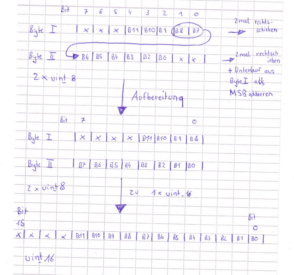

Ich bin von Assembler auf C, mit dem GCC Tutorial bin ich zwar weit
gekommen aber jetzt komme ich nicht mehr weiter.
Ein ADC ( ADS7822 ) liefert den µC 2 'zerstückelte' Bytes, welche
ich entsprechend aufbereiten möchte damit ich diese problemlos
weiterverwenden kann.
Meine Idee war es, die 2 Bytes ( 2* uint_t 8) welche ich empfange zu
einen uint_t 16 zusammenfassen und dann einfach 2 mal rechtsschiebe
wodurch ich meine gewünschten Bitpositionen erhalte.
Dadurch stellen sich mir 2 Fragen:
a) Wie fasst man 2 uint_t 8 Bytes zu einem uint_t 16 zusammen ?
b) Wie 'schiebt' man in C ?
Als Anhang ist eine kleine "Skizze" welche ich eingescannt habe welche
mein Problem beschildert.

Lösungsskizze:  Du schiebst das obere Byte 6mal links, das untere Byte
2mal rechts, und veroderst die beiden Ergebnisse.  Aber:

sollte so gehen:
   uint16 result;
   result = (byte1 << 6) | (byte2 >> 2);

Gast #1725596
Pascal L. schrieb:
> uint_t 16 ADC_In;
> ADC_In = (byte1 >>1) | (byte2 >>1)
falsche Herangehensweise.
(Im Beispiel jetzt sind relevante bits auf 1 gesetzt, nichtrelevante auf
0)
Oberes Byte                           Unteres Byte
  0001 1111                            1111 1110
jetzt erweitern wir beide in Gedanken auf 16 bit (von vorne)
Oben                                 Unten
  0000 0000 0001 1111               0000 0000 1111 1110
so und jetzt zählen wir die Verschiebungen:
                                       hier 1 nach rechts
                                    (0000 0000 0111 1111)
  also muss das Obere um 7 nach links,
  damit die relevante Bits aneinderpassen.
  (0000 1111 1000 0000)
jetzt das Ganze in einer Variable zueinander verodern (Variable war
vorher 0), und schon liegt das Ergebnis vor:
uint16_t erg = (byte1 << 7) | (byte2 >> 1);

OP #1725700
Da ist man einmal nur kurz Mittag essen und dann gibt es schon eine
neue Antwort :)
Jetzt habe ich es wirklich verstanden.
Ich merke das ich ohne ein C Buch nicht weiter komme aber das werde
ich mir noch besorgen.
Ich kann euch von tollen Neuigkeiten berichten.
Es funktioniert! riesig-freu
Bei einer Spannug von 2.503V am ADS7822  spukt mir mein MCP4922
eine Spannung von 2.506V aus freut mich riesig =) .
Was mich am meisten auch noch freut ist das dass SPI Interface
mit 1Mhz läuft und keine Probleme macht.
Gibt doch nichts besseres als eine gut durchgeplante Hardware
auf der man sich verlassen kann wodurch man dann alle Fehler auf die
Software schieben kann. x)
