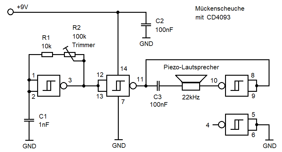

Um mir unliebsame Tiere vom Grundstück fernzuhalten möchte ich mir gerne
so einen Ultraschall-Vertreiber bauen ;-) Am einfachsten lässt sich das
wohl mit nem NE555 realisieren (astabil). Datenblatt vom Piezo habe ich
mal angehängt - Resonanzfrequenz liegt bei 22 kHz. Die Frequenz möchte
ich auch in gewissen Grenzen (+/- 4 kHz) variieren können. Das ganze
wird mit 12V versorgt. Aber dazu finden sich ja Schaltungen im web.
Mich interessiert wie ich den Piezo anschließen soll? Direkt an den
Ausgang?
Habe hier im Forum verschiedene weitere Möglichkeiten gefunden (R in
Reihe oder Parallel), mit ner Induktivität oder auch mit Diode... Aber
leider keine Erklärung was für welchen Anwendungsfall die geeignetste
Variante ist? Könnte da mal jemand etwas Licht ins dunkel bringen

Zurück zum Thema: kann man den Piezo überhaupt mit nem Rechtecksignal
vernünftig betreiben oder sollte ich mir die Mühe machen nen Sinus zu
erzeugen?=

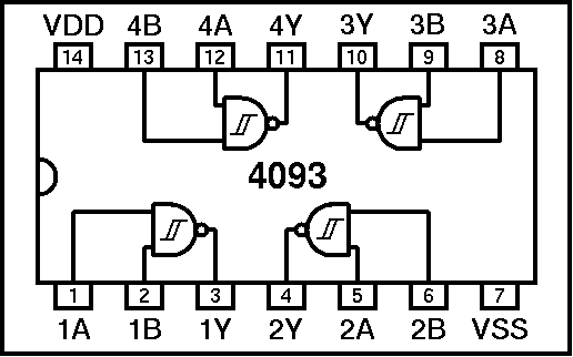

Gast #5738892
marfra schrieb:
> Denn ich bin auch
> gerade an so einem Ding dran.
Mit dem 100k Trimmer kannst du den Oszillator auf die Resonanzfrequenz
des Piezolautsprechers einstellen (22kHz). Mit dem freien Gatter kannst
du noch einen Intervalloszillator aufbauen, der dann über Pin 4 den Pin
1 vom Oszillator in regelmäßigen Abständen freischaltet. Dann hört sich
das ungefähr so an: Piep... Piep... Piep.
Obwohl zwei Gatter als H-Brücke geschaltet sind, reicht das Gerät von
der Lautstärke her nur etwa für einen Raum. Hunde und Katzen würden sich
trotzdem bereits gestört fühlen.
