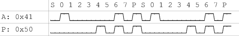

Terminalprogramm ein. Jetzt kommt z.B.
AAAAAAAAAAAAAAAAAAAAAAAAAAAAAAAAAAAAAAAAAAAAAAAAAAAAAAAAAAAAAAAAAAAAAAAA
AAAAAAAAAAAAAAAAAAAAAAAAAA....
und nach vielleicht 20 sec. kommt
PPPPPPPPPPPPPPPPPPPPPPPPPPPPPPPPPPPPPPPPPPPPPPPPPPPPPPPPPPPPPPPPPPPPPPPP
PPPPPPPPPPPPPPPPPPPPPPPPPPPPPPPPPPPPPPPPPPPPPPPPPPPPPPPPPP...
Dann noch was anderes und so weiter.
Jedesmal wenn ich das Terminalprogramm neu an mache kommt ein belibiges
Zeichen (A und P bevorzugt) das dann eine Weile wiederholt wird.

Das kann ein Zusammenhang sein, muss allerdings nicht. Einen Test wäre
es mir aber wert.
> --> c) Ich lasse den Controller laufen und schalte danach das
Schlechte Strategie!
Immer zuerst den Empfänger anmachen. Der Empfänger muss sich auf das
Startbit synchronisieren. Der kann aber bei dem ganzen 0/1 Gezappel auf
der Leitung nicht wissen, welche Flanke denn nun das Startbit ist. Also
nimmt er die nächst beste (erste) Flanke als Startbit und tastet ab dort
im Zeitraster ab. Da die Flanke, die der PC als Startbit annimmt aber
nicht wirklich das Startbit sein muss sondern einfach nur eine Flanke
aus irgendeinem Datenbit, steigt die PC-UART da 'schräg' in die
Übertragung ein.
Gibst du ein wenig Zeit zwischen den Bytes, dann schafft es die
Empfängeruart sich in dieser Pause korrekt auf das nächste Startbit
einzuklinken und ab dann läuft alles richtig.
-> auf eine mit Full-Speed laufende UART Verbindung kann man sich nicht
fehlerfrei einklinken. Die 100%-ige Synchronisierung findet erst mit der
ersten Übertragungspause statt, die länger als die Übertragungszeit
eines Bytes ist.
Edit: Hatte nicht fertig gelesen
> Jetzt kommt z.B. AAAAAAAAAAAAAAAAAA
Du kriegst ja das korrekte A, das dann nach einiger Zeit einem falschen
Zeichen Platz macht. Das würde wieder darauf hindeuten, dass das Timing
nicht stimmmt.
Fällt dir an dem Bild was auf?
Je nachdem, zu welchem Zeitpunkt er den Empfänger einschaltet,
interpretiert er die gleiche Bitfolge mal als A, mal als P.
Wenn der Empfänger aber die ganze Zeit aktiv ist und sich trotzdem
verzählt, dann hat er irgendwie ein Synchronisationsproblem.
Gast #1727596
!!ES GEHT!!
Ich mag fast garnicht sagen wiso. Es lag genau daran:
> Übertragung ein.
Ich danke euch!
