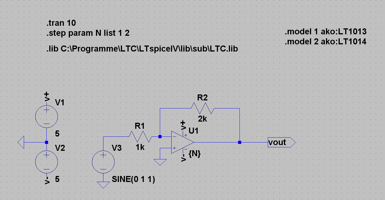

ich habe folgendes vor. Ich will in derselben Schaltung
den OpAmp automatisch auswechseln und .tran Analyse machen.
Angehängt ist ein Screenshot meines Versuches. Die Anleitung
habe ich hier gefunden
http://www.electronicspoint.com/sep-ping-models-ltspice-t43178.html
vG, Daniel

Hm ja, so wie oben dargestellt, funktioniert das nicht!
Soweit ich aus dem Link das verstehe, funktioniert dies mit
.model 1 NPN(...) Syntax. Ich will aber keinen automatischen
Tausch der Transistoren, sondern OpAmps. Diese sind meines
Wissens .subsckt. Den genauen Unterschied zwischen .model
.subckt habe ich nicht gecheckt, da drücken sich die meisten
Tutorials darauf einzugehen.
Ist es irgendwie möglich dasselbe mit OpAmps zu erreichen?

Opamp-Modelle sind dubcircuits.
Deshalb geht die model-Ersetzung mit "ako" nicht.
Du hast nur eine Chance, wenn es mit .step gehen soll.
Du musst die Opamp-subcircuits mit Zahlen benennen, z. B. 324, 72, 741
.step param OPA list 324 72 741
Im Schaltplan muss dann am Opamp-Symbol {OPA} stehen. Die  {} sind
wichtig.
Das Ganze geht natürlich nur, wenn die funktionale Pin-Reihenfolge
(Netlist-Order) bei allen Opamp-Modellen gleich ist.

Danke Helmut, das habe ich gerade auch gemerkt. Mit .subckt geht das ja
gar nicht. Hmpf.
Ich habe in meiner aktuellen Schaltung zwei OPAMPs drin, die ich
zeitgleich (über einen Parameter) austauschen will.
Leider kann man per .param nur Zahlen festlegen und keinen Text. So wie
es aussieht geht das also nicht - Schade.

Um beim ersten Vorschlag von Helmut nicht die Modelle selbst ändern zu
müssen, kann man stattdessen auch Wrapper-Modelle mit den numerischen
Namen anfertigen, wie in der Datei opnr.net gezeigt:
.lib LTC.lib
.subckt 1413  1 2 3 4 5
xu            1 2 3 4 5 lt1413
.ends
.subckt 1022  1 2 3 4 5
xu            1 2 3 4 5 lt1022a
.ends
.subckt 1113  1 2 3 4 5
xu            1 2 3 4 5 lt1113
.ends
opnr.net wird mit .include in die Schaltung (opsweep.asc) eingebunden,
und schon können per Step-Direktive mehrere OpAmps in einem Rutsch
simuliert werden (opsweep.png).
