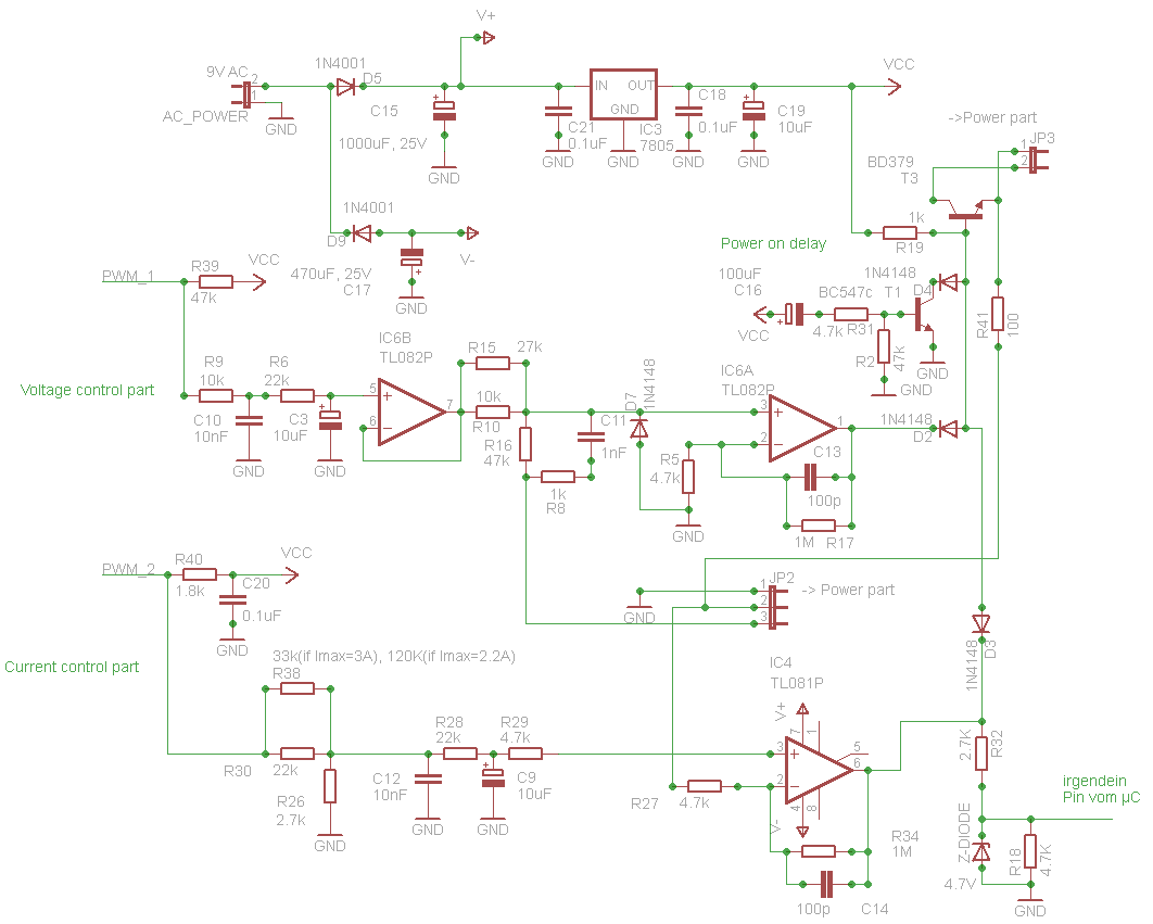

Hallo zusammen!
Hier im Forum gabs mal im Rahmen eines Selbstbau-Netzteils einen Link zu
einem Schaltplan. Dieser Schaltplan ist (in gekürzter Form) oben
angehängt. Die Schaltung glieder sich in einen Steuerteil
(supply_logic.png) und dem Ausgangs- bzw. Leistungsteil
(supply_power.png).
(Link zum Netzteil:
http://www.linuxfocus.org/Deutsch/November2002/article251.shtml)
Kurz zur Funktionsweise: Es gibt einen Zweig zur
Konstantspannungsregelung (IC6B) und einem Zweig zur
Konstantstromregelung (IC4). Die "Vergleichspannungen" an den OPs werden
per PWM (PWM_1 und PWM2) eines Mikrocontrollers erzeugt und laufen dann
jeweils durch passive Tiefpässe 2. Ordnung (soweit ich das verstanden
habe).
Dann fängts an. Vielleicht könnt ihr mir hier helfen:
- IC6B ist als Spannungsfolger (bzw. Impedanzwandler) geschaltet. Was
hat das denn für einen Sinn? Hierfür muss mir wahrscheinlich die
Funktion von R15, R10, R8 und C11 klar sein... Wird der Pin des
Controllers zu stark belastet muss deswegen über den Spannungsfolger
angeschlossen werden?
- IC6A ist ein aktiver Tiefpass 1. Ordnung (?). Was macht denn die Diode
D7 da dran?
- Warum folgt (wie auch bei der Spannungsregelung schon) nach den
passiven Tiefpass 1. Ordnung nochmal ein aktiver Tiefpass?

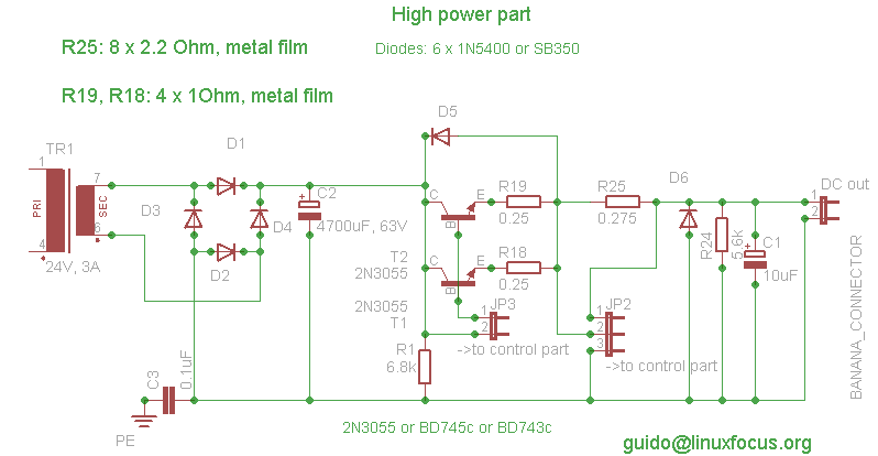

- die Konstruktion rechts unten im Steuerteil aus Z-Diode und R18
erschliest sich mir auch nicht sofort: Mit dem Pin vom µC kann ich die
Basis von T3 schalten und damit am Leistungsteil die Ausgangsspannung
ein/ausschalten. Wozu brauchst denn dann die Z-Diode?
- Am Ausgang des Leistungsteils ist eine Diode D6 parallel.
Schutzbeschaltung?
- Wieso werden 2 x 2N3055 parallel betrieben? Im Prinzip packt doch
einer schon den maximalen Strom von 3A.
- D5 über die Kollektor-Emitter-Strecke bereitet mir auch noch
Kopfzerbrechen :-)
Ich sitze seit gestern abend daran und versuche ein bisschen Durchblick
zu kriegen. Vielleicht erbarmt sich der ein oder andere und hilft mir,
ein wenig Licht ins Dunkel zu kriegen!
Ich bedanke aber schon jetzt für's Lesen
Lars

Hi Lars,
Uff, da hast Du ja eine ganz schöne Menge an Fragen aufs Mal! ;-)
Nun, ich versuch mal:
Das vorherige RC-Netzwerk würde sonst zu stark belastet. Es soll ja aus
dem PWM ein sauberes Analogsignal gebastelt werden. Jede Belastung von
C10 bzw. C3 würde zu einem Rippel führen... Deshalb der Impedanzwandler.
> D7 da dran?
Versteh ich auch nicht ganz. Die vorherige Spannung liegt ja bereits
zwischen GND und Vcc (je nach PWM-Signal am Eingang). Oder kommt von JP2
noch was rein, das zusammen mit C11 negative Spitzen erzeugen könnte?
Seh ich hier nicht genau, da nicht klar, was am JP2 dran hängt.
Hier gehts meiner Ansicht nach mehr um die Verstärkung des
Analogsignals. Der 100pF Kondensator glättet nur allfällige Spitzen von
JP2 und verhindert ein mögliches Schwingen der Schaltung. Ist aber ein
kleines Kondensatörchen, also keine wahnsinns-Filterung mehr.
Wahrscheinlich weil die Ausgangsspannung von IC6 grösser sein kann als
Vcc vom uC. Schützt also den uC-Eingang vor Überspannung. (In praktisch
allen digitalen Bauteilen ist zwar an den Eingängen schon ein ESD-Schutz
drin, man soll sich aber nie auf den alleine verlassen. Deshalb ist die
Zener-Diode hier schon ok.
> Schutzbeschaltung?
Ja, damit C1 nicht beübt wird, wenn eine neg. Spannung von rechts
reinkommen sollte.
Es ist nicht der Strom sondern die Leistung, die in solchen Fällen
kritisch ist! Wenn T1 und T2 halb durchgesteuert sind, wird schon bei
z.B. einem Ampère und einem Spannungsabfall von im schlimmsten Fall fast
30V eine beträchtliche Leistung (im Bsp. 30W) abgegeben. Deshalb wird
die Leistung auf zwei Halbleiter aufgeteilt. R18 und R19 sorgen für die
Balance, damit beide etwa gleich belastet werden, da die BE-Spannungen
in verschiedenen Transistoren nicht immer haargenau gleich hoch sind...
> Kopfzerbrechen :-)
Diese ist für stark kapazitive Lasten am Ausgang des Netzteils, heisst,
damit diese nicht T2 und T1 gefärden können, wenn der Trafo bereits
keine Energie mehr liefert und daher von rechts her Spannung ins
Netzteil gelangt! (Sieht man übrigens auch häufig bei älteren
Spannungsreglern, bei modernen ist diese Problematik bereits intern
behoben).
Hoffe, konnte etwas weiterhelfen, oder sind nun sämtliche Klarheiten
beseitigt? ;-)
