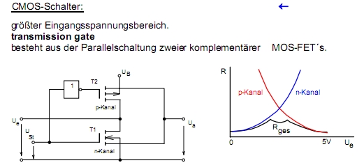

ich lese grade etwas über Analoge Schalter und dabei fiel mir der
CMOS-Schalter auf.  Was ich sehen kann, ist das er einen fast konstanten
Widerstand über Ue aufweist.
Nun, wozu brauche ich solch einen Schalter eigentlich? Was macht man
damit?
Dank euch.

Analoge Signale schalten.
Wenn man z.B. mehrere Signale wechselweise auf einen Eingang schalten
(multiplexen) will, dann braucht man solche Schalter.
Man könnte auchg Relais nehmen, aber die schalten nur bis zu einer
bestimmten Frequenz. Ausserdem brauchen sie mehr Strom als
CMOS-Schalter.

Also wirklich eher für komplizierte Schaltungen, ich könnte ja als
einfachen Schalter einen MOS-Fet nehmen und gut ist?

Das ist weitgehend der eigenen Fantasie überlassen. Eine Einschränkung
dieser Analogschalter ist jedoch, daß die nicht wie beim Relais völlig
potentialfrei sind, und zwar muß die zu schaltende Spannung innerhalb
der Betriebsspannungsgrenzen des IC liegen, da sonst wohl Substrat bzw.
integrierte Schutzdioden leitend werden. Ist aber alles nur ne Frage des
guten Designs. Auf Grund des Widerstandes, ist darauf zu achten, daß die
Impedanz der Last viel höher gewählt werden muß, damit dieser sich nicht
unangenehm bemerkbar macht.
Ich selbst baute vor Jahren mal einen diskreten ADC im
Dual-Slope-Verfahren mit 4016-ern. Das sind die Vorgänger vom 4066, mit
höheren Innenwiderständen. Der Ursprung liegt etwa beim Jahr 1975.
Irgendwann in den 1980-ern gab es den verbesserten 4066, und später in
den 1990-ern nochmals verbesserte 74HC4066.
Analog schalten und multiplexen geht sogar mit 2 gleichen bipolaren
Kleintransistoren, wobei man die B parallel schaltet, und C und E
antiparallel. Das ist gut um den Faktor 10 billiger als integrierte
Analogschalter, wenn man Massenware produziert, und es nicht im Detail
zu sehr auf die Signalpräzision ankommt.
