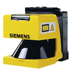

Hallo Leute,
ich würde gerne einen Bereich von 100qm überwachen. Genauer gesagt geht
es darum, ein Ereignis auszulösen, sobald der überwachte Bereich
durchschritten wurde. In Fabriken habe ich das Ganze mit Lichtschranken
realisiert. Da wurde die Maschine angehalten, sobald jemand die
Lichtschranken um die Maschine herum berührt hat.
Mein Problem ist momentan jedoch, dass das System nun auch im Freien
arbeiten soll. Ich brauche dann viel Zeit um die Lichtschranken
aufeinander auszurichten, zudem habe ich noch den Wind, der eine
Bewegung der Halterungen bewirkt. Deshalb bin ich momentan auf der Suche
nach Alternativen dazu.
Ich habe jetzt irgendwie an einen Laser Scanner gedacht, so ein / oder
auch zwei habe ich an verschiedenen Robotern bereits gesehen. Aber ich
weiß nicht, ob das so die perfekte Lösung ist. Kann mir jemand von euch
da evtl. eine alternative nennen?

OP #1727812
Yalu X. schrieb:
> Oder ist das Durchschreiten erlaubt und soll einfach nur detektiert
> werden, bspw. zur Personenzählung?
Das Durchschreiten soll einfach nur detektiert werden. Was dann
passiert, wird kontextsensitiv entschieden.
Yalu X. schrieb:
> Welche durchschreitenden Objekte sollen überhaupt detektiert werden?
Laut Anforderung: "alles, was Schaden verursachen kann"
Auf deutsch: Alles, was größer ist als ein Mini Fußball. Eine Taube soll
noch durchfliegen können, eine Katze jedoch nicht. Und genau deshalb
fallen auch Trittmatten heraus. Denn die kann man übertreten.

#1727852
Wie währ´s mit normalen Bewegungsmeldern ?
Scanner und Cedes/Sick leisten "vom Aufzug" sind nicht gerade billig und
eben in der Breite zueinander sehr begrenzt.
Ist die Fläche gerade bzw. ist es Pflaster oder Wiese mit Büsche die Du
abfragen willst wegen der Störeinflüsse ?
Gruss Ritsch
