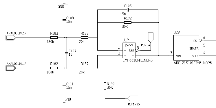

Kann mir jemand die Schaltung erklären? Es handelt sich dabei um einen
Analogeingang an einem Board, der das Signal in digital wandelt.
Ich hab nur keine Ahnung welcher Analogwert, Welchem Digitalwert
entspricht.
Als erklärung war noch angegeben:
The general purpose analog inputs are biased to DC level of half 3V3A
(1.65V reference)
to allow positive and negative differential voltages to be applied and
measured. They are
filtered and the trimmed to a dynamic range of +/- 11V. This can be
adjusted with
changing the input resistors of the measurement circuit.
Was macht die Referenzspannung am Eingang vom OP? Wofür sind die
Wiederstände da?
Gast #1727459
Sie gibt den Arbeitspunkt des OPV vor, der mit nur einer pos.
Betriebsspannung arbeitet.
Das ist nur ein Differenzverstärker, der außerdem den Frequenzgang zur
Störungsminimierung beschneidet.
Bei der Schaltung handelt es sich um einen analogen Subtrahierer:
  http://de.wikipedia.org/wiki/Subtrahierer#Subtrahierverst.C3.A4rker
Die Ausgangsspannung, die an den ADC weitergegeben wird, ist
  UA = (ANALOG_IN_1P - ANALOG_IN_1N) · 30kΩ / (180kΩ + 20kΩ) + 1,65V
Mit den Widerständen wird also die Verstärkung (in der Schaltung ist sie
0,15, also eigentlich eine Abschwächung) und mit der Referenzspannung
REF1V65 der Nullpunkt festgelegt, also die Spannung, die am Ausgang
erscheint, wenn die Differenzspannung an den Eingängen 0 ist.
Die Eingangsspannungsdifferenz wird also wie folgt umgesetzt:
    Eingangsspannungsdifferenz  Ausgangsspannung
              -11V                   0,00V
                0V                   1,65V
              +11V                   3,30V

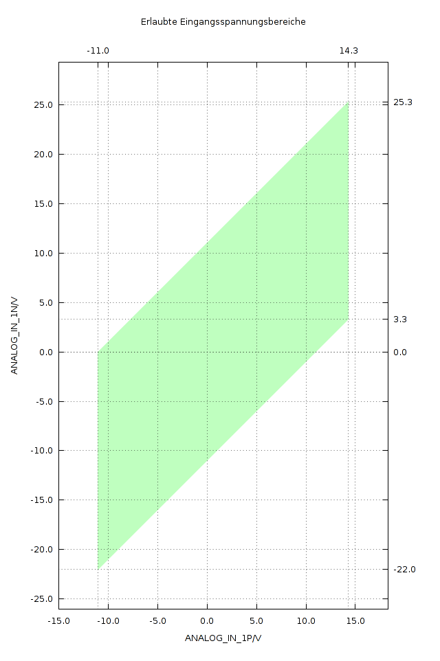

Im angehängten Diagramm ist der zulässige Bereich der beiden Eingangs-
spannungen dargestellt (grüne Fläche). Die Begrenzung kommen von den
Begrenzungen des Operationsverstärkers, bei dem sowohl die beiden Ein-
gangsspannungen als auch die Ausgangsspannung von 0V bis 3,3V reichen.
Auf der sicheren Seite bist du, wenn sich die Eingangsspannungen jeweils
im Bereich von ±5V bewegen.
