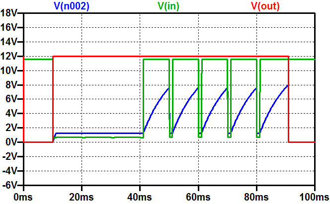

von MaWin (Gast)
50V Abschaltspannung kann man natürlich auch machen:

von Andreas R. (rebirama)
Welche PWM-Frequenz hast du denn?
Ein retriggerbares Monoflop aus einem NE555 wäre eine Möglichkeit.
Artikel dazu
http://www.elektronik-kompendium.de/sites/slt/0310121.htm
Resultierendes Signal im Anhang:
Die Zeitkonstante müsste entsprechend der PWM-Frequenz gewählt werden.
Nachteil: die Einspritzzeit würde um einen festen Betrag verlängert
werden, mindestens eine PWM-Periode. Könte man eventuell in deinem
Zusatzsteuergerät über die Kennfelder kompensieren.
Eventuell findet sich hier im Forum noch ein Virtuose mit dem NE555, der
weiß, wie man die verursachte Verlängerung elegant kompensieren kann.
